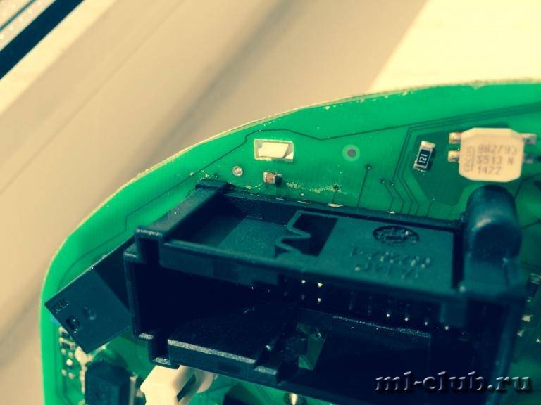

Вроде нашел перегоревший, но только не знаю его номер, таких там несколько и все без номеров идут

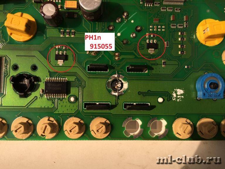

Вопрос что за резистор который я сфоткал, он прогоревший, но на нем нет номерка

Заехал в ремонт сотовых, там вот мне сказали что это транзистор и у сотовых он очень маленький, короче я с носом и без подсветки!(

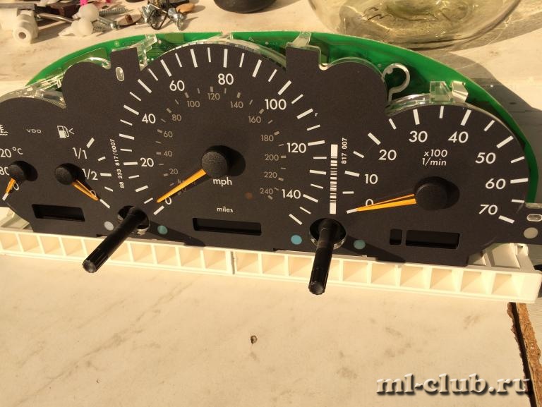

поеду сегодня в другой и приборку уже разобрал, снял переднюю и заднюю панельки, теперь просто езжу с голым циферблатом, чтобы легче было показывать, и еще хочу заехать в ремонт радиоэлетроники

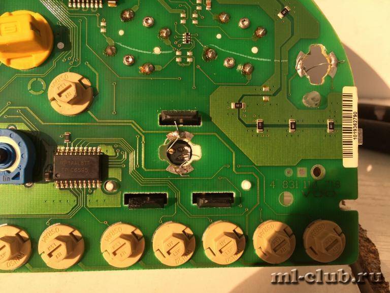

Дошел до элетртка, все прозвонил, оказались два транзистора по центру (3+1), просит ему найти схему распиновки ее, так как такой нет в магазинах

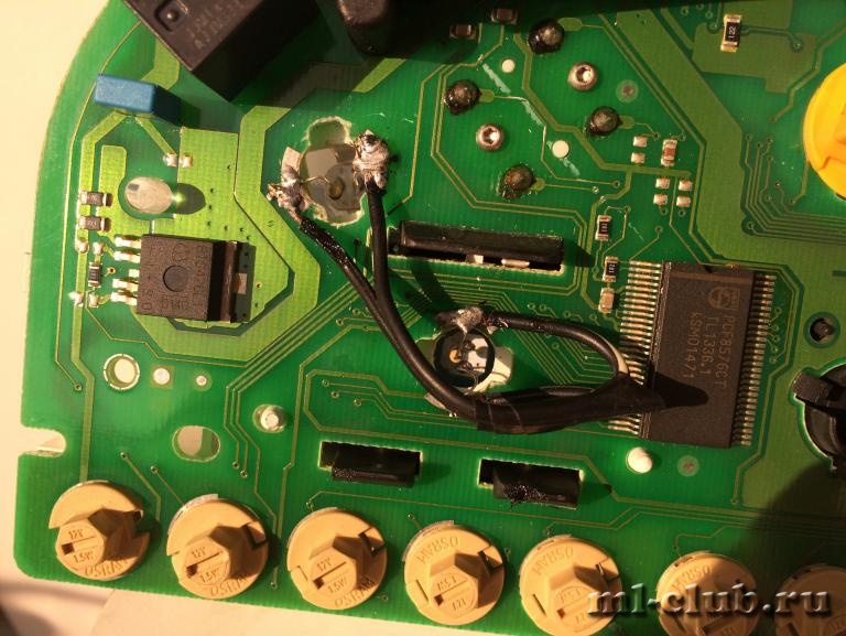

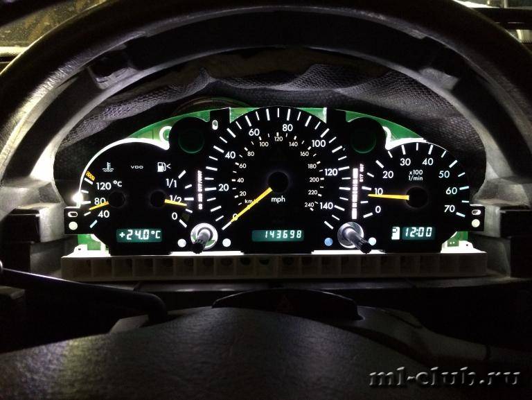

Решил запараллелить подсветку от показаний спидометра, температуры и часов к подсветке циферблата- получилось))))
Но это всё равно на время, буду дальше искать или транзистор или другой щиток, вот так post-12403-0-46468800-1411223355_thumb.j
И кстати, вынул я диоды с проводками с этих лампочк post-12403-0-53296800-1411223517_thumb.j и напрямую запаял их в приборку, получилось не плохо
Вот собственно и фото

Молодец, хорошо получилось.
менял лампы на диоды без проблем  - ни чего не перегорело,    -- отличие только в том что у диодов  полярность надо соблдать.

прошу помощи клубней, кто силен в радиоэлектронике, у кого есть каталог, т.е. на какой можно заменить этот транзистор или тиристор на аналог?
Что за транзисторы такие?
повторюсь))
post-12403-0-03181200-1411241218_thumb.j
На них же есть обозначение? Неужели во всем инете нет таких с доставкой к вам?
А впоять на место любой мастер по ремонту мобильников сможет. Кстате может у них и такой резик есть.
нет нигде, поэтому и пишу нереальный)))) был у мастеров, один только сказал если найдешь ее распиновку, то сможет сделать мне
