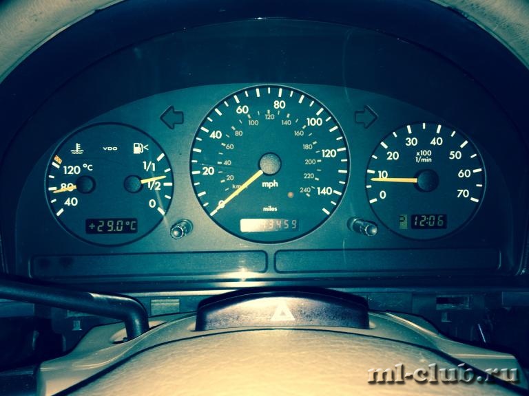

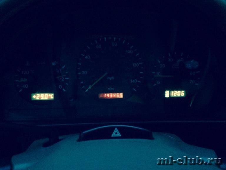

Выношу на обсуждение такое вот, скажи как вам?
post-12403-0-85771700-1410618635_thumb.j
post-12403-0-79251700-1410618693_thumb.j
Одометр почему по другому подсвечивается.

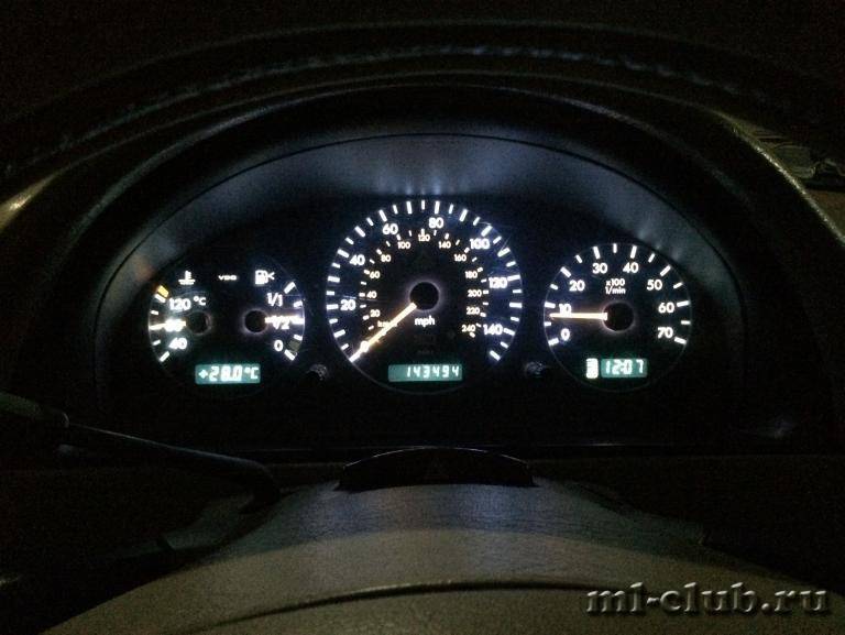

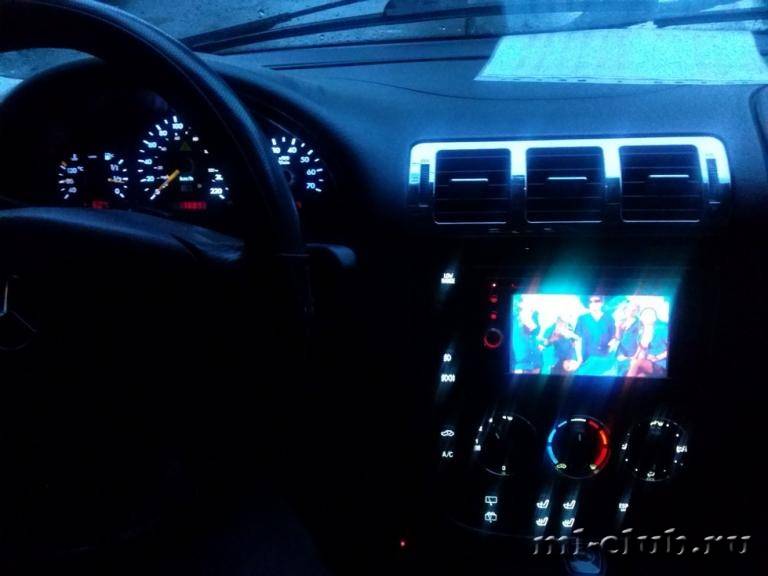

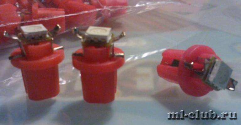

нет, совсем нет, я как то в теме по снятию приборной панели http://forum.ml-club.ru/topic/36642-sniatie-paneli-priborov-w163/ говорил что обнаружил у себя вместо штатных лампочек, диодные лампочки, так вот они оказались красного цвет, попробовал поставить вместо подсветки одометра и вот что получилось! по мне вроде ничего, а как вам?
Диоды были с обманкой или простые? Просто интересно, говорят что без обманки не есть гуд.
Ну если цвет одометра обсуждается,но мне не айс.
Korsar,у меня стоят без обманок уже года четыре и ничего.
Nur-Ast,цвет подсветки меняется по средствам замены светофильтра, а не цветом диодов, тема была поищи.
Джем еще несколько мнений!))

neofitik,улыбнул, а лед лампами ты не изменил цвет подсветки.
пепа, каждому своё,человеку захотелось изменить, здесь много кто менял,начиная от синего и заканчивая красным.Фломастеры у всех разные,главное что бы самому нравилось.
@Павлушка, нет не изменил, цвет такой же, только чуть поярче и равномерно распределен, заменен только тип лампы.

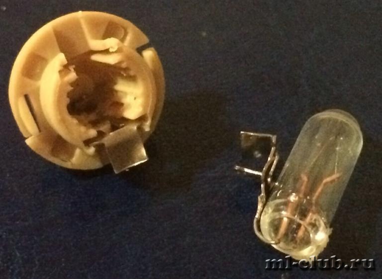

Скажу так, я не спецон поменял на красный, у меня под рукой только он и был, а родной сломался при проверке его состояния (не аккуратно его обратно закрутил), до этого я даже не знал что эта диодная лампочка красная, по мне если делать красным то уже всю панель полностью и будет как на аудюхах)))
@neofitik, скажи мне, от чего они у тебя были или колхозил по наши и цена вопроса, завтра на рынок собираюсь, хочу заранее знать что искать, и родные на наши есть смысл искать? У меня с металлические усики на цоколе поломались
neofitik,так как не изменил,если родная лампа накаливания с жёлтым оттенком,а светодиодная белый?
@Павлушка, настырный какой, а светофильтр какого цвета у нас? Там где у вас лампы оповещения неисправностей светят красным цветом, тоже ведь лампы обычные стоят, желтого цвета, но за счет светофильтра они красные. А у ТС, получилось что лампа красная а светофильтр желтый вот и получилось непонятное смешивание цветов. В моем случае получилось светлее чем тухлый желтый, но и не белый.

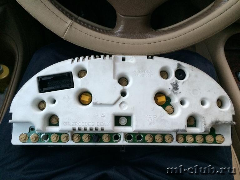

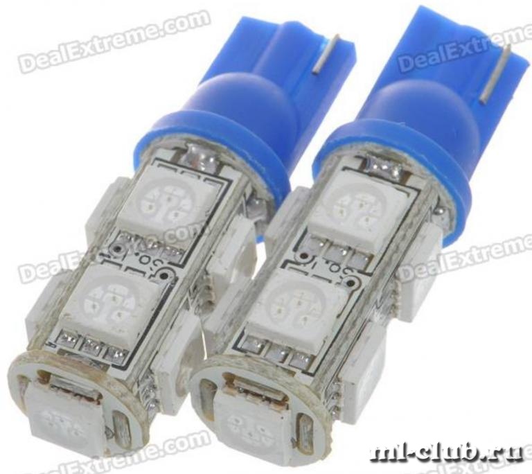

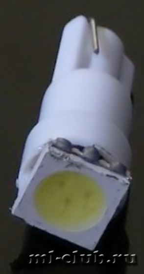

Лампы покупал дешевой фирмы "Narva" 20-30 р./шт. LED стандартные 50х50 с припаянными усиками. Цоколь от лампы накаливания разъединял предварительно нагрев цоколь, лампа приклеена к цоколю. Усики от цоколя не сломайте и не гните. LED усики припаять к усикам цоколя, на одну лампу меньше 5 мин. А на спидометр и тахометр брал уже готовую LED лампу собранную на цоколе (синего цвета) и просто вставил ее в родной цоколь, там паять уже не надо.
Лампа с белым цоколем это от куда я ковырял led с напаянными усами.
С красным цоколем это так как получилось (фото не моё)

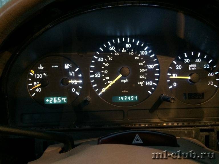

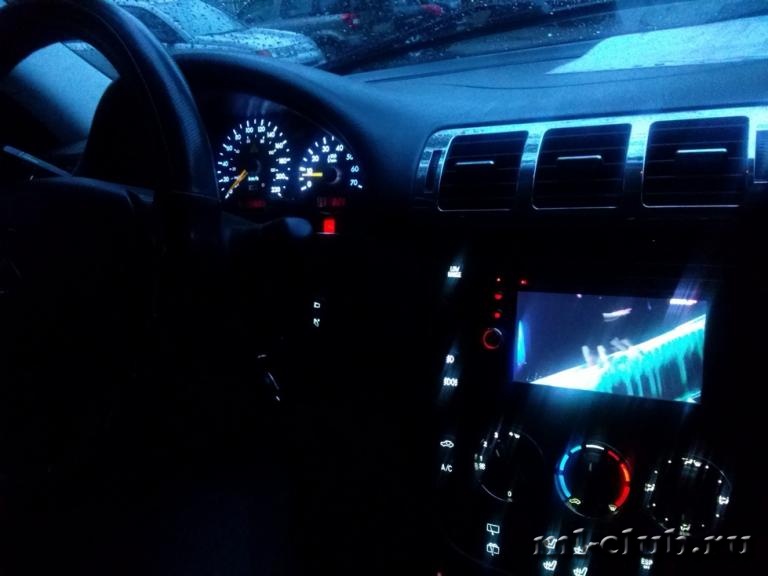

вчера у себя пробовал поменять на диоды, получилось вот такpost-12403-0-95528400-1410760147_thumb.jpost-12403-0-16655000-1410760253_thumb.j
но скажу, по фото не передать, той яркости которая на самом деле есть!
И!!! этот гемор))) мне стоил пяти сломанных диодов, и поэтому было решено заменить только пять основных которые дают подсветку, а сигнальные оставить свои родные, это уровень топлива, значок ЕСПи, поворотники и этого вполне достаточно!
post-12403-0-53094700-1410760126_thumb.j
Чёт через чур ярко как то, свет помимо самих указателей, расплываеться по всему табло.
У меня не так ярко, сфотать смогу только через 2 недели.
Яж грю это так фотик передает, а на живой взгляд все не так плохо
Но вот проблема, один светик перестал гореть, скорее всего контак плохой, и думаю если еще один, то опять все назад нахер поменяю)))

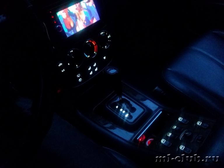

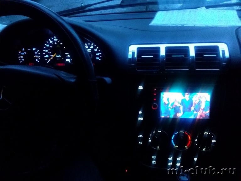

То же сфоткал свою прибоку.
Менял прошлой зимой.
Полез сменить пару сгоревших лампочек, а заменил всё на светодиоды, вплоть до самой маленькой кнопоЧки.
Выбрал сочетание цветов белый и красный.
Фоткал с телефона. В реале, как говорит Нурлыбек, действительно намного лучьше смотрится.
post-10907-0-74315100-1410955757_thumb.j
post-10907-0-62506000-1410955770_thumb.j
post-10907-0-07849600-1410955781_thumb.j
ПС:
на фото регулировка яркости на 50% настроена

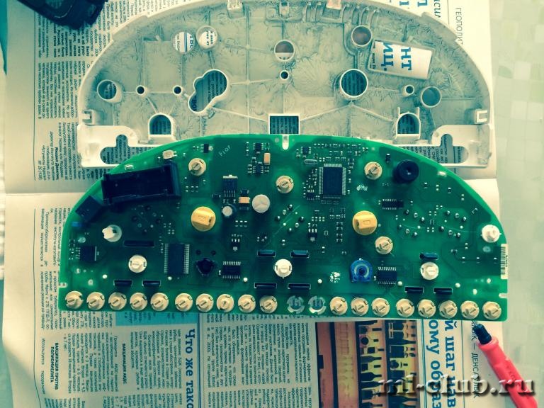

Ну вот, как говорится - доигрался(((((
Хотел заменить крайний диод, который перестал гореть на следующий день после его установки и не знаю что произошло, но перестала гореть подсветка на щитке. Температура, одометр и часы подсвечиваются, нижний ряд контрольных ламп тоже, поворотники тоже подсвечиваются, стрелки исправны и работают в штатном режиме. Только нет подсветки стрелок и циферблата. Преды все проверил, был один перегоревший, вроде F24 в коробке под ногами пассажира, но подсветки все равно нет!((((
С другой теме нашел, что перегорает какой то резик, визуально все у себя осмотрел перегоревший не наблюдаю, проверил тестера нет, может кто подскажет какой именно перегорает, выкладываю фотоpost-12403-0-67497800-1411016242_thumb.j
