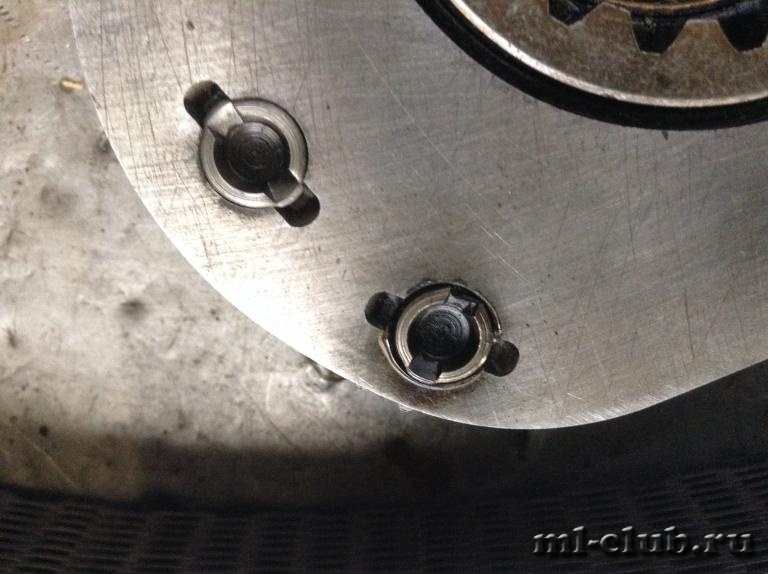

Зубьям не обязательно стираться. Достаточно разбить посадочные места на планетарке.
post-707-0-96184600-1411995058_thumb.jpe
post-707-0-78386200-1411995072_thumb.jpe
мляяяя Дим. вот лучше 1раз увидеть. спасибо.
т.е. лечится тока заменой?
ептить..)))
тогда КУПЛЮЮЮЮЮ планетаркууууууууууу
Все лечится только после вскрытия и осмотра!)))).

тупо заваривать втулки к корпусу???
Дима ну так ты лечил сам то планетарку? или поменял и все? за что купил? наверное  не новую? за сколько?
Я покупал новую. Чинить бесполезно. Я так считаю.
согласен. раз это почти у всех происходит.....
почем если не секрет.? или в личку! за полдня ж можно все раскидать и собрать/воткнуть? кстати хочу присадку хайгир влить после промывки насухо
присоединяюсь к мнению - чинить планетарку бесполезно...
хотя был случай, когда наш Соклубень собрал планетарку из запчастей двух или трех планетарок, но как минимум установленные запчасти были работоспособными, т.е. без критического износа...
Если на планетарке корпус или или шестерни (или втулки шестеренок) явно изношены - лучше всего поменять ее на новую (или хотя бы на работоспособную)

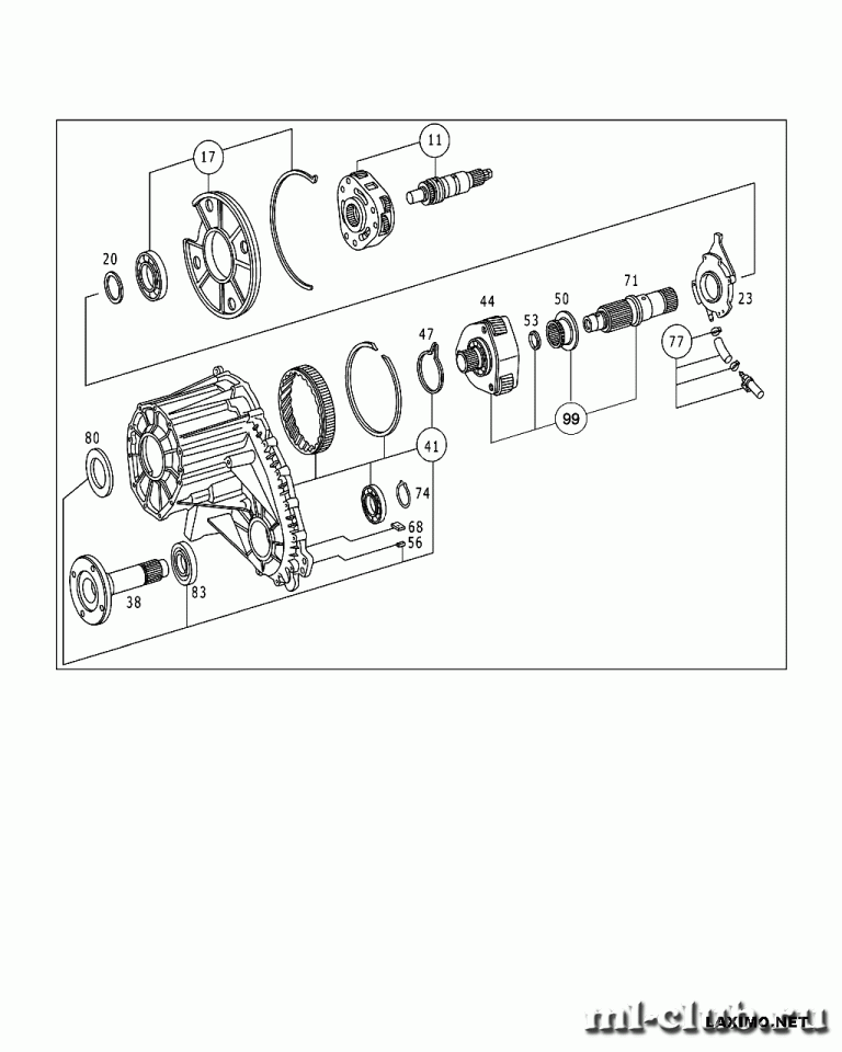

Дима. посмотри в раздатке какбы 2 планетарки №11 и №44 я конечно по твоим фото понял что нужна только №11........... так?
Да. Именно она. Продается вместе с валом. Если у тебя дорест, то еще вилку надо другую ставить.
она тоже устает?а  какой номер
вилка под №26? она понижайку включает?
Номер не помню, на фото нет ее. Да, она включает понижайку. Она не устает, просто если у тебя дорест, она другой конфигурации.
не понял если она не устает. то зачем менять....если планетарка будет дорестовая..........
дорест планетарки сейчас не выпускаются.
