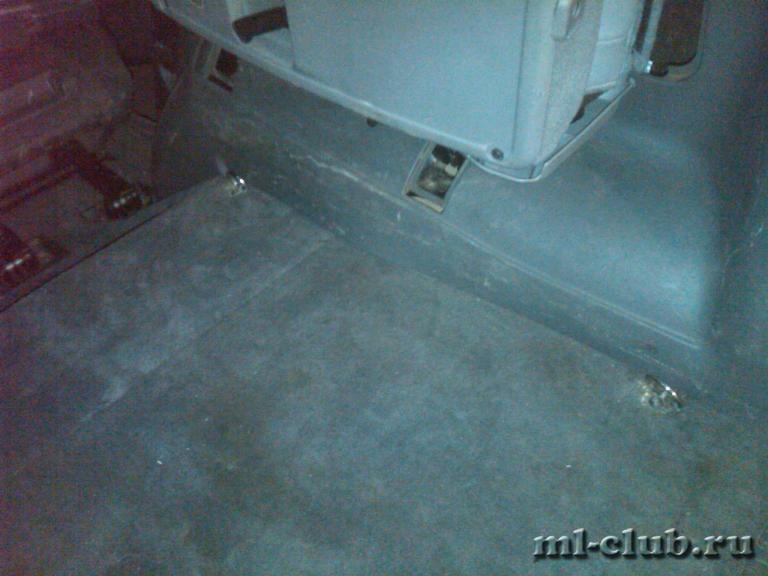

Мечтал еще с момента покупки о задней калитке с запасным колесом и о третьем ряде сидений. О калитке забыл прочитав о том, какая она геморойная, а вот третий ряд хотел до сих пор. И о случайность сосед появился новый на МЛке и поствил ее на продажу. Машина ушла, а сидушки он оставил и предложил мне за 10р. пару. Это нормальная цена? Состояние приличное, с подголовниками, некоцаные. Я на радостях купил, но у меня в полу в багажнике есть крепежки, а вот в пластиковых обшивках боковин их нет, есть только лючки пластмассовые. Открываешь лючек, а крепежки там нет.
Ребят посоветуйте, где их взять или может их можно самостоятельно изготовить, как говорит хозяин сидушек из проволоки шестерки и чето-там просверлить? Как они выгледят может кто фотку или чертеж в размерах выложит?

Как объяснил мне продавец посмотрев мой багажник, что у меня не хватает только четырех креплений в обшивках задних крыльев. И лючки в пластиковых моих обшивках есть, в колличестве четырех штук. А сняв лючек там нету крепежки. В полу такие есть, он говорит что из проволоки шестерки их можно элементарно выполнить и типа это сделает любой мастер. Мне только нужна фотка или их чертеж с размерами.

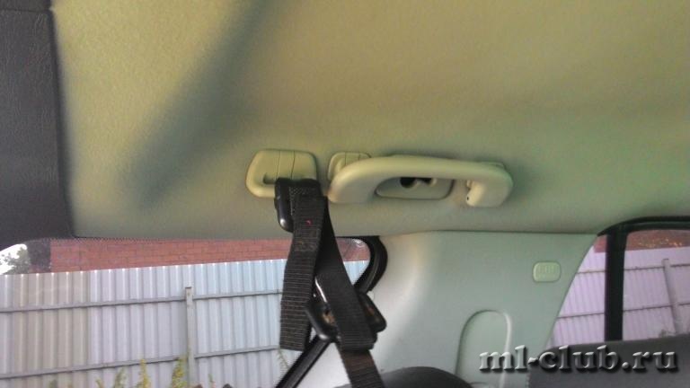

Ремни выходят из обивки задней стойки, никак не пойму чем отличается потолок от обычного? У меня третий ряд с завода.

хз, мне с разборка говорили, что потолок меняли из-за крепежа ремней.

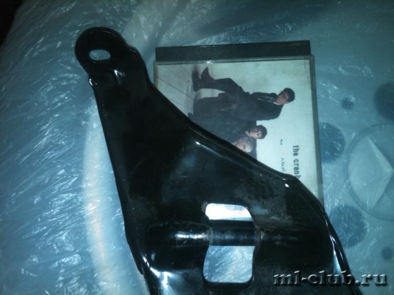

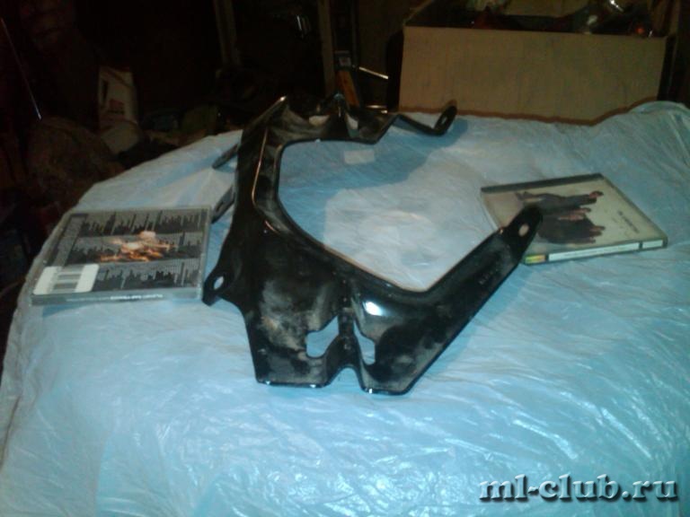

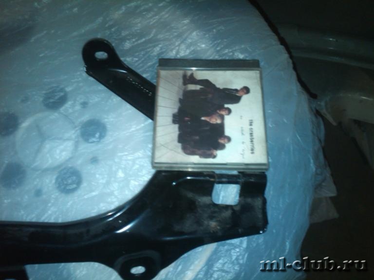

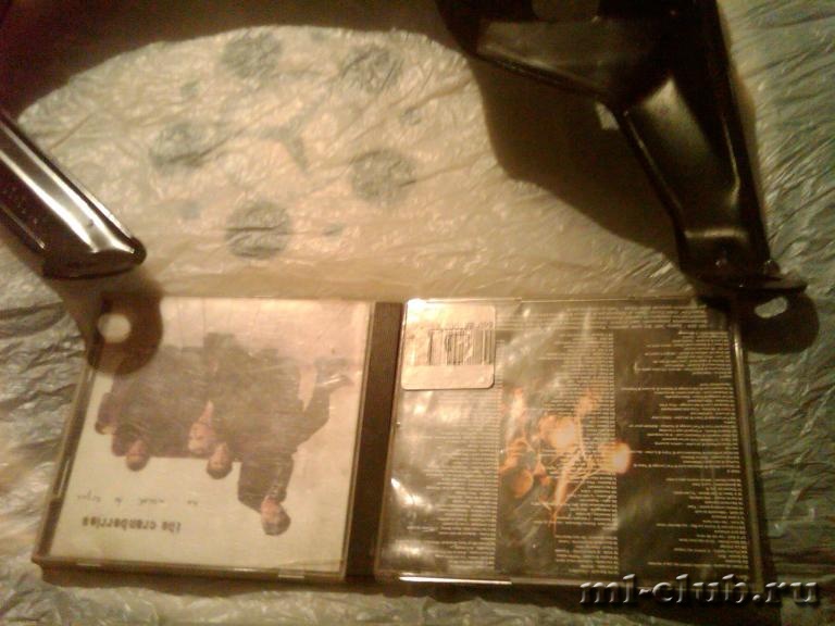

Сегодня забрал 3-й ряд сидений с креплениями. Сиденья рестайловые, но по утверждению здешних гуру на дорестайл крепления подходят. Вот сегодня вечером и решил совершить таинство установки девайса на место.
Правда забыл штангель в другом гараже, потому прошу прощения - размеры прийдется снимать по размерам коробки от CD. Благо они все одинаковые.

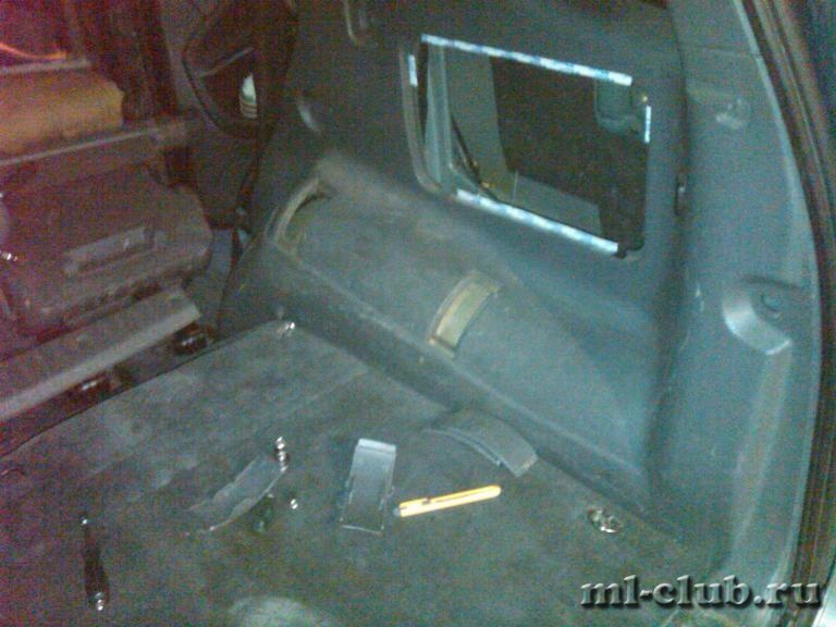

Я не стал снимать полностью боковины багажника, т.к.  вопервых - сильно лениво, во вторых имея изворотливость обезьяны и соответствующий инструмент - все таки возможно.

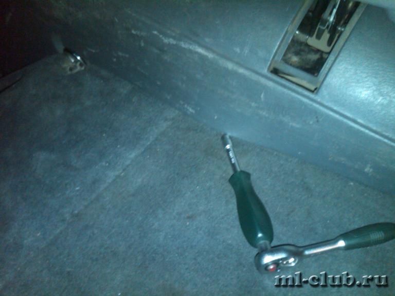

Настоятельная рекомендация - запаситесь шуруповертом, если такая возможность есть, ибо болтов не много, но идут они крайне скверно и тяжело (хотя может это у меня так?).

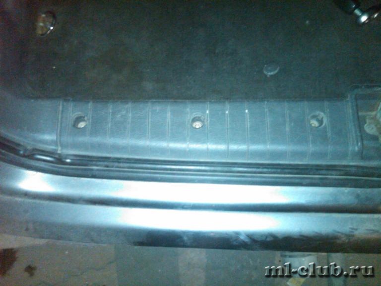

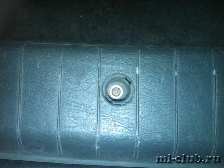

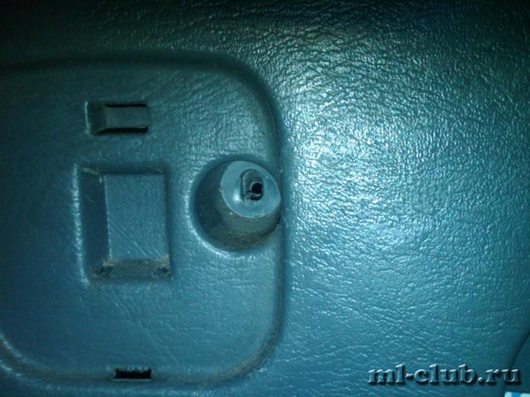

Первые танцы с бубнами начались вокруг накладки пола багажника. Что бы вытащить заглушки нужно острое и тонкое шило. Как правило это мало совместимо с прочностью сего девайса, потому следом в ход пошла отвертка. Учтите, что сами усики крепления заглушек находятся по диагонали, потому смело вгоняйте острую отвертку в нижнюю часть круглой заглушки, затем поддевайте ее и вытаскивайте. У меня сложилось впечатление, что заглушки эти разовые.

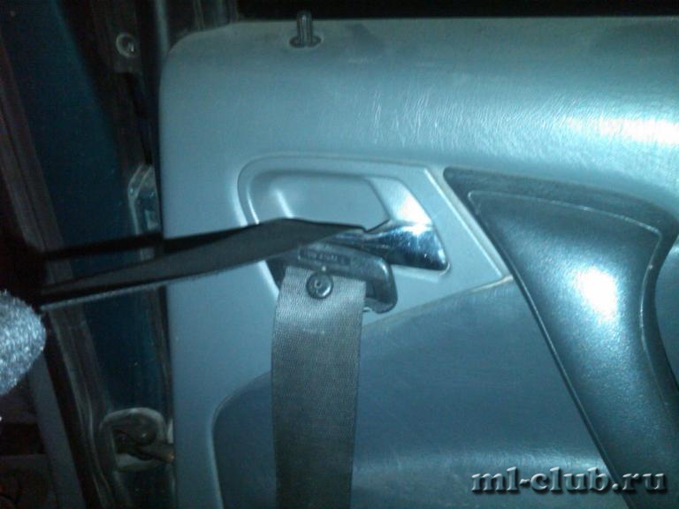

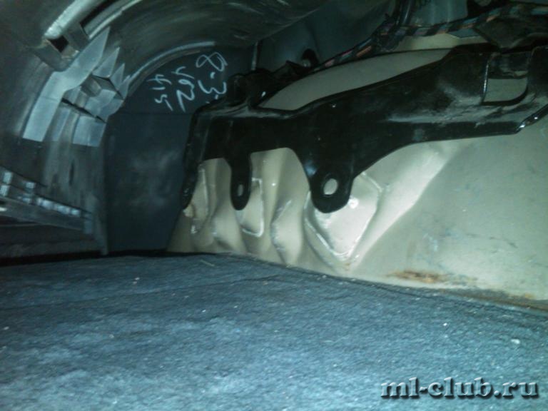

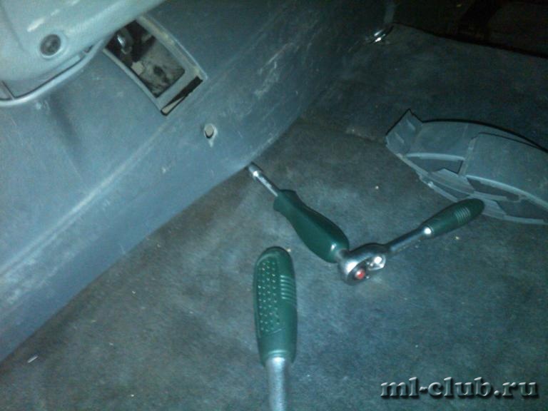

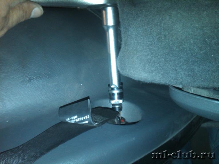

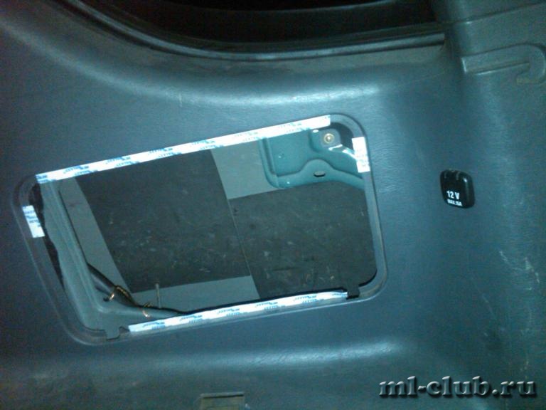

Затем слева (по ходу движения вид из багажника) откручиваем крючки для сетки, затем крепление ремня безопасности. АХТУНГ!  ремень не упустите, иначе он намотается на катушку и его заклинит. Зафиксировать ремень лучше всего за дверную ручку. Точно никуда не денется. После этого выкручиваем шуруп, который находится в выемке для крепления шторки. Убираем пластиковый лючок горловины (у меня под ним живут провода прикуривателя) и крышку за которой прячется аптечка и знак аварийной остановки. Залазим в багажник и потихоньку начинаем сдвигать всю панель на себя. Снизу вверх, пока панель в нижней своей части около стекла не соскочит со своего фиксатора ( напоминает чем-то микропорку, только пожесче). Как только это случилось - у вас уже достаточно места для установки креплений. Самое веселое в том, что по видимому для креплений в рестайле в нижней части колесных арок есть закладные. В дорестайле их похоже нет. Все просто залито каким-то резино-гудроном. Потому пришлось крепить только на верхние 2 болта. Самый веселый - тот который ближе к водительскому сиденью. Но потихоньку, с трещеткой его удалось закрутить. Аналогично левой разбирается и правая сторона, но там есть еще пакостный саморез в отсеке для домкрата. Не забудьте про него.
В цеолм в одного и без пиво-перекуров удалось установить все это за 2 часа. Правда пришлось основательно "повыеживаться" закручивая передние болты креплений абсолютно в слепую.
Из неприятных моментов - сильно натянулась и приподнялась над полом обшива багажника. В щель спокойно лезет отвертка. Все таки видимо дорестайловые крепления другие по высоте.
Фото всех проблемных мест выложил.

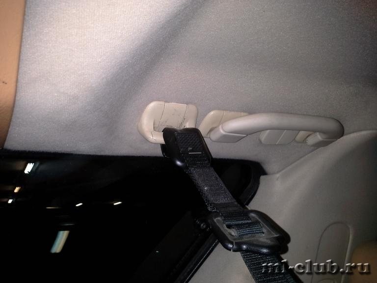

attachicon.gifP_20140913_101348.jpgattachicon.gifP_20140913_101412.jpgattachicon.gifP_20140913_101518.jpg
На обычном потолке нет отверстий под ручки для пассажиров третьего ряда и для скобы, за которую ремень крепится в транспортном положении.

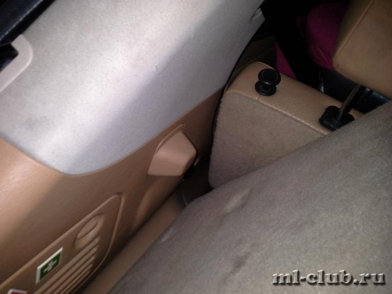

В отверстия для шторки багажника вот такие упоры еще нужны, иначе сидушки обивку стоек задних протрут. Во как.

@aneston, обшивка сидений то не сотрется, а вот этот мягкий ковролин протирает обшивку задней стойки на раз, полугода езды хватит. хоть что то, но проложить придется.
