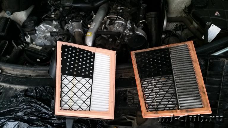

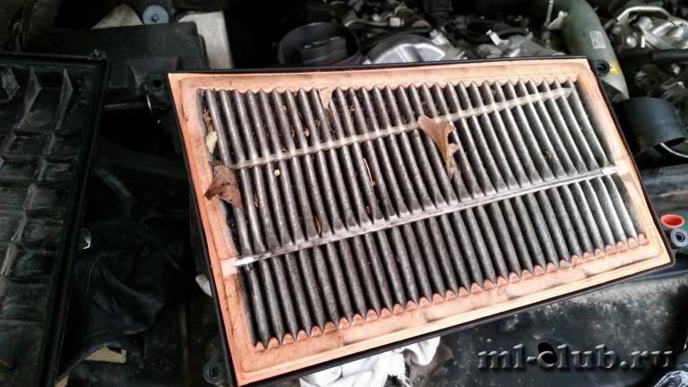

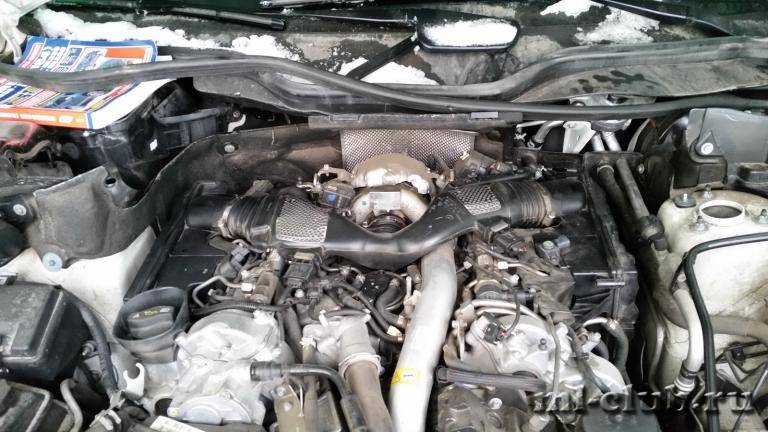

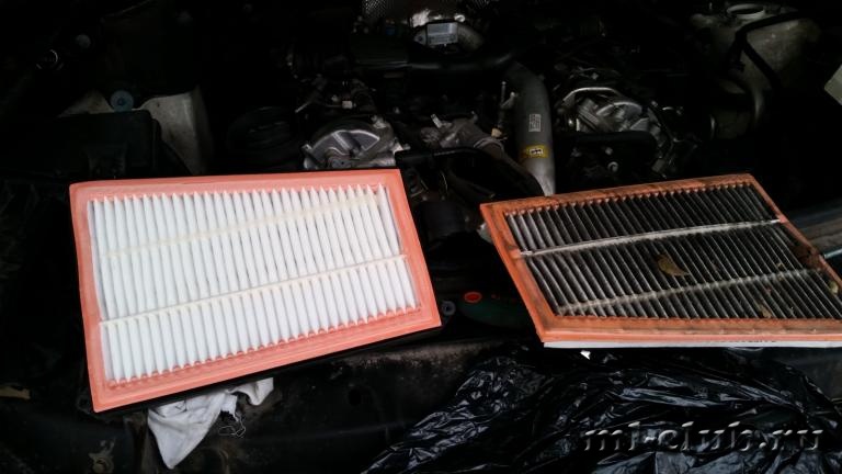

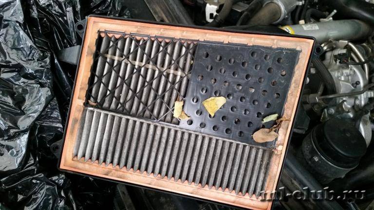

Всем привет! Сегодня рискнул самостоятельно поменять воздушный фильтр. Все прошло без проблем, снял защитную облицовку, как и советовали, (4 болта) для того чтобы было проще демонтировать корпуса фильтров, потом по 2 крепежных болта на каждом корпусе фильтров и ослабил хомуты на воздуховодах, затем недолгие "танцы с бубнами" и фильтры поменяны на новые. Вот их фото, не думал что столько грязи в них. Раньше был москвич, опель вектра, Ситроен ксара  пикассо, пежо-308, там при замене ничего подобного не видел, только немного пыли, а тут целая помойка, видимо двигатель потребляет воздуха поболее чем мои предыдущие авто...
