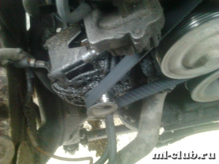

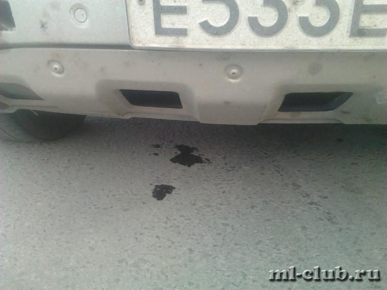

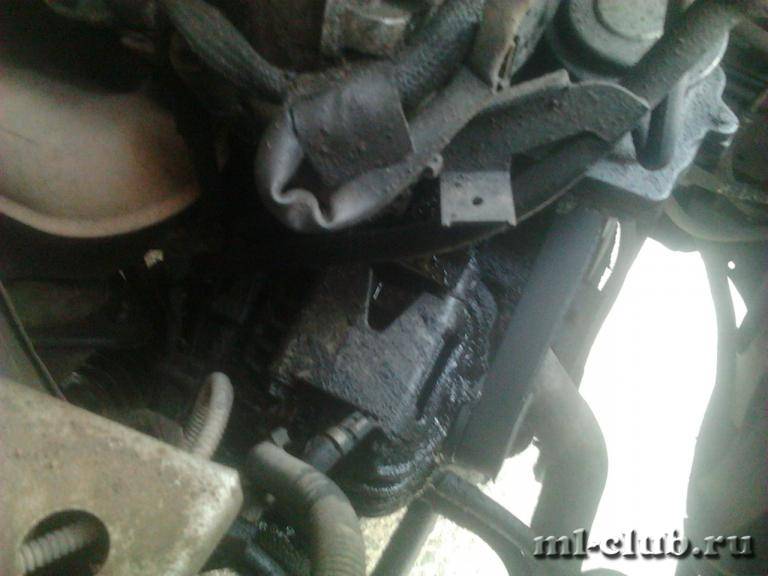

Парни,откуда масло капает?
Сфоткал,капает не гену.

*предположение* похоже на передний сальник коленвала
за генератором стоит натяжитель цепи
он может течь
