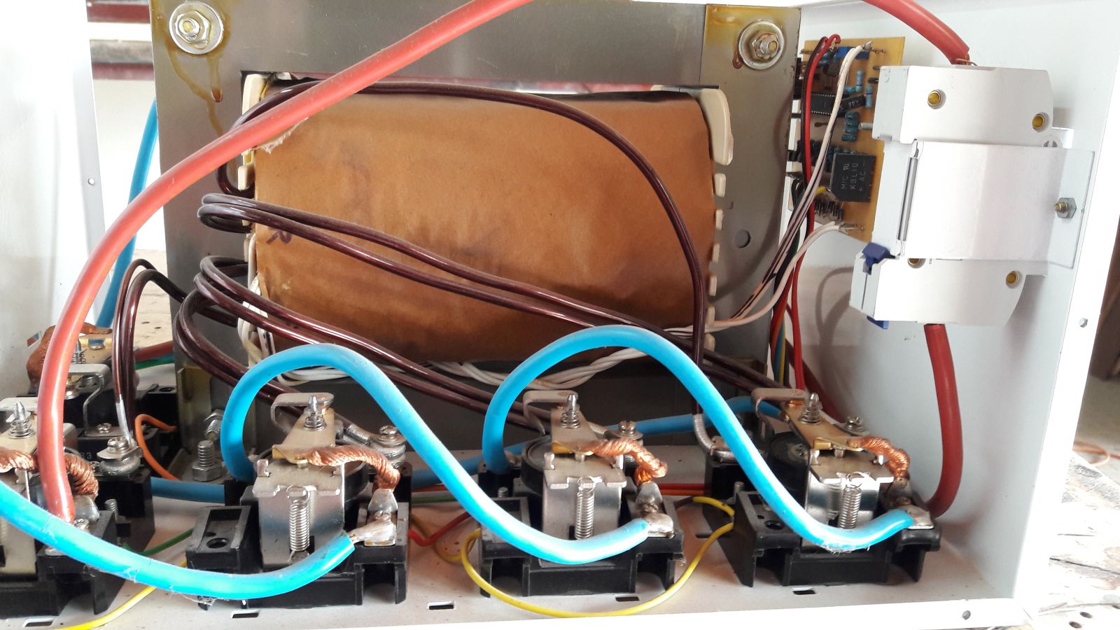

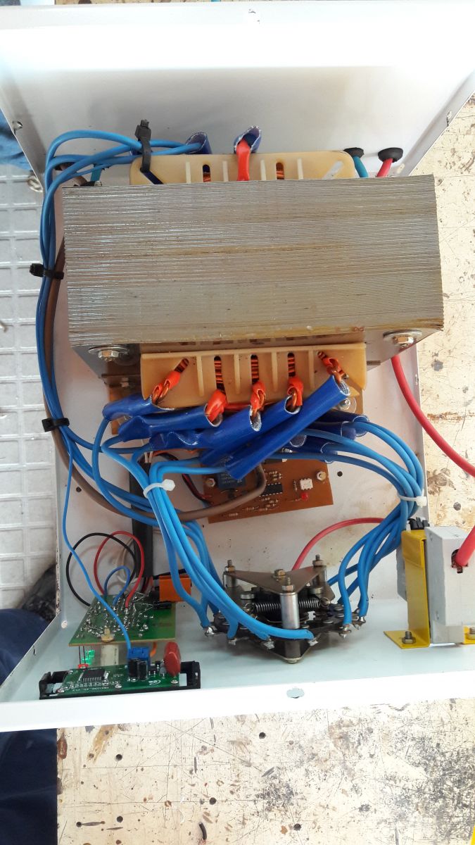

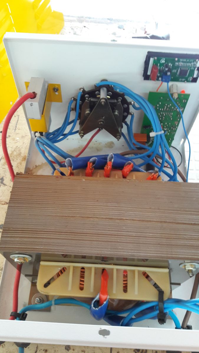

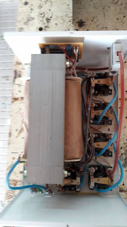

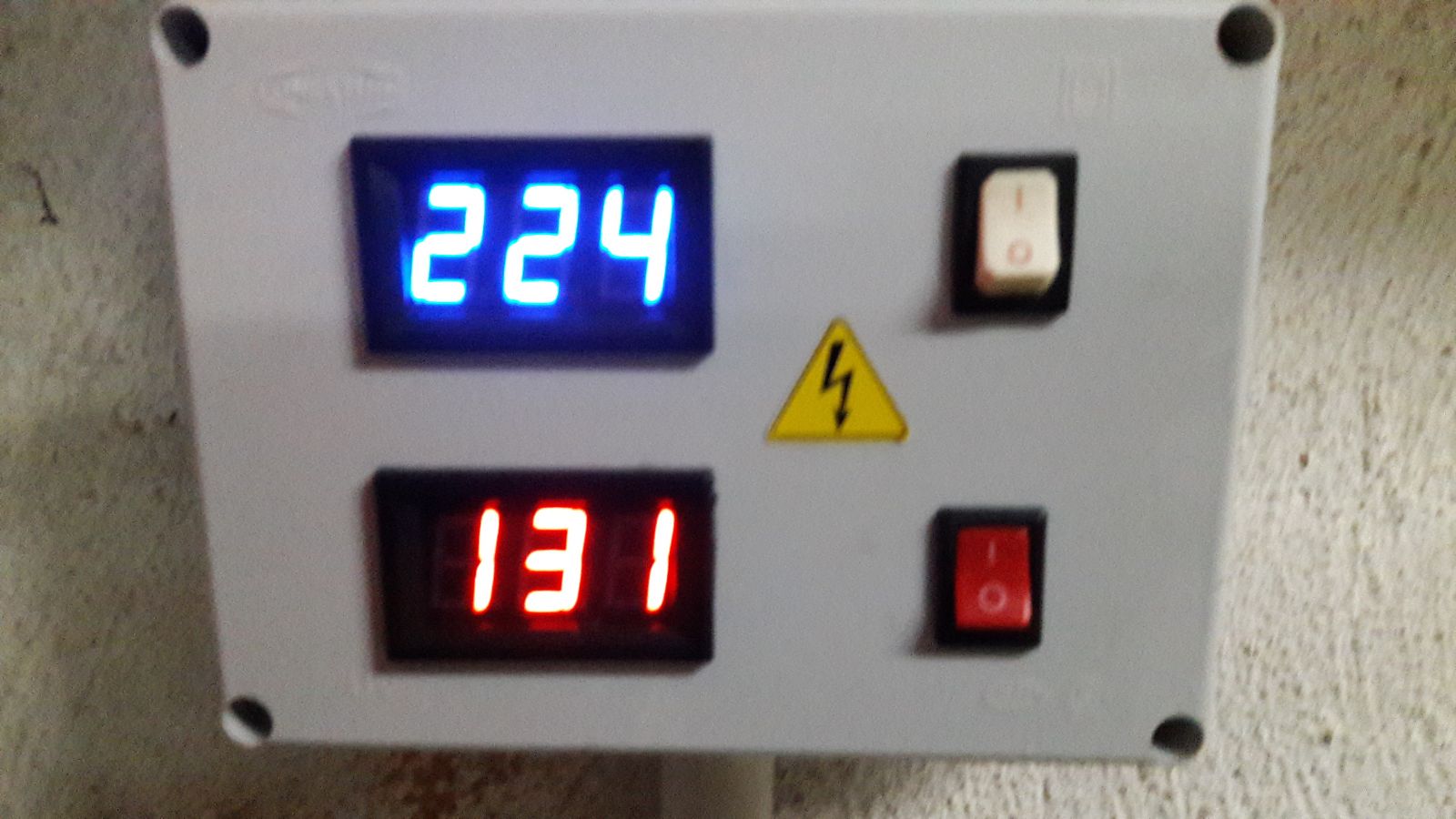

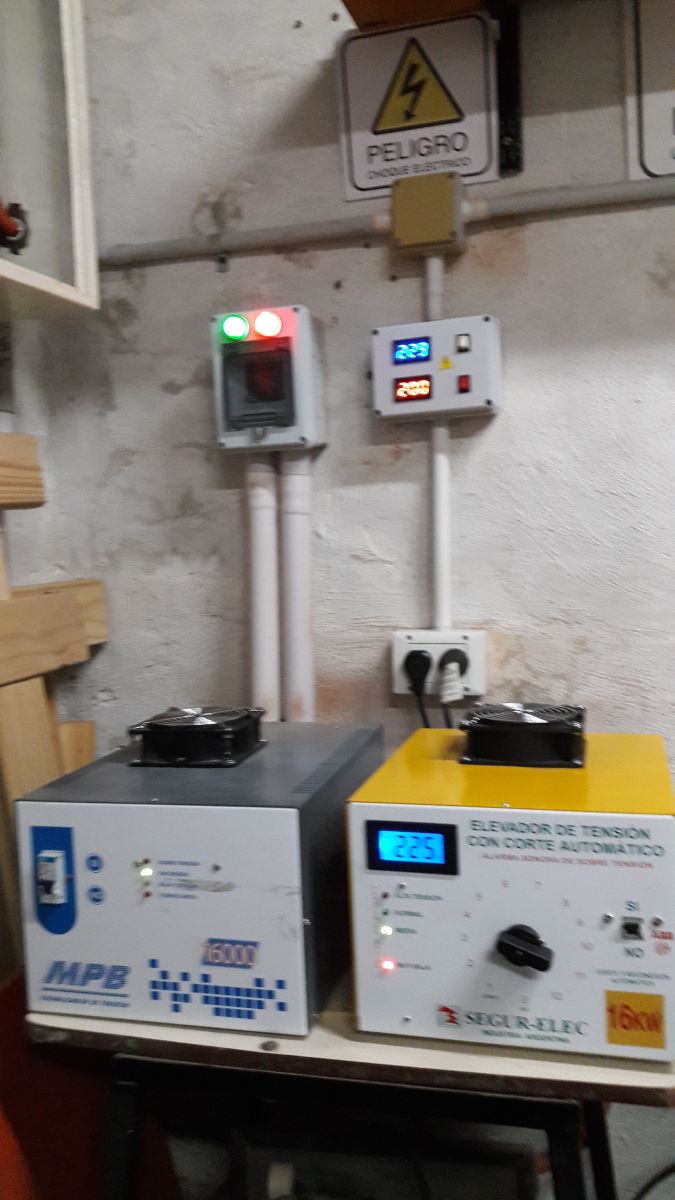

Всем огромный привет ! продолжаю тему дачи , и вот думаю может кому будет интересно , возможно и у кого то есть такие же проблемы как у меня с напряжением 220v , дело в дом что дача за городом и напряжение 220v практически нет все время скачет , уже холодильник и стирала сгорели , пришлось купить новые . я купил авто повышающий трансформатор , но он не мог справятся с повышением напряжения в холостую да работает , но как только нагрузка сразу вырубается , тогда я купил еще один но уже ручного управления и соединил их последовательно сначала напряжение поступает на трансформатор ручного управления , потом на авто , и все заработало и холодильник и стиралка , телевизоры и обогреватели + глубинный насос и электро котел для горячей воды. , Hе буду  много грузить вас , на фото видно все , Красный вольтметр это показание линии которая подходит к трансформатору , а на Синем уже напряжение после трансформатора + распределительный щиток  разделен на две части что работает от трансформаторов , что просто на прямую от линии , ну и конечно фото в разборке как выглядят они внутри .  разбирал когда вставлял вентиляторы охлаждения так на всякий случай . Может кому и правда интересно спрашивайте , все сам собирал и теперь можно сказать спец !
