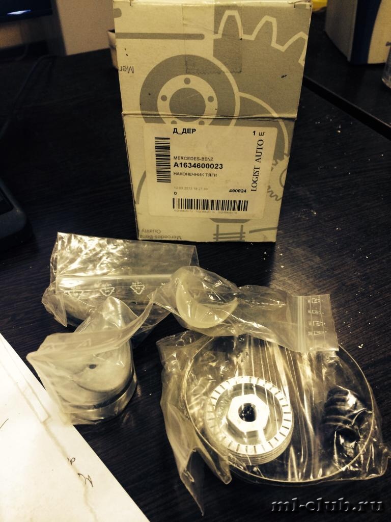

a1634600023- я правильно понял, эт он?
Да :)
Да :)
Точно ? :)
Такой вот) лежит у меня на столе)))
post-6680-0-29440100-1410292685_thumb.jp
Всем огромное спасибо, надеюсь не понадобиться!!!
