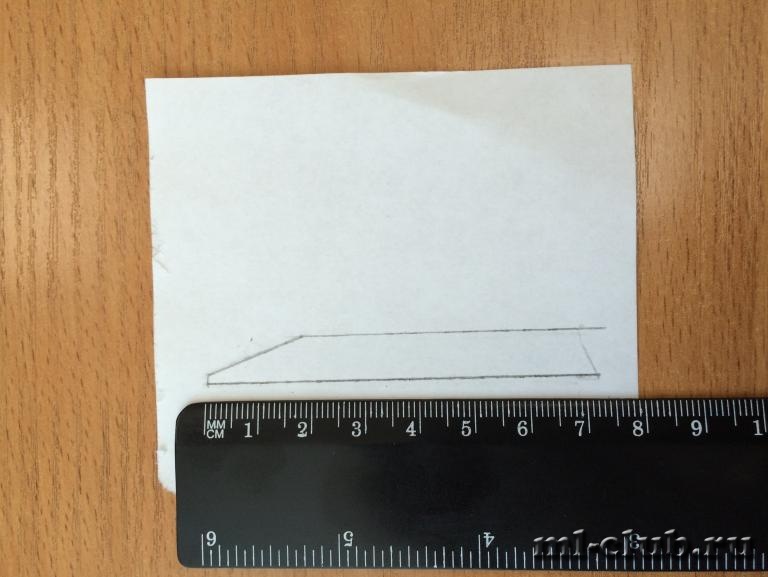

К официалам не надо было))) а надо было к тем кто занимается установкой музыки, а проще и в правду сделать ключ самому подручным способом, я лично снимал обрезками пластиковой карточки
А вы можете сделать фото этих обрезков?
вечером смогу, лежат на всякий "пожарный" в бардачке! Но и на инете море! вырезать полоску шириной с отверстие и срезать один угол, я фото сделал чертежа
а щели не узковаты для ширины кредитки? то ли тут, толи на бенцклабе выкладывали чертежи для изготовления из канцелярского файла (папки для бумаг).
Если кредитка не залезет, можно попробовать из него))
ну тогда она не сделает основного, то есть не сможет отпереть скрепки, за которые и держится сам мафон!
а толщина кредитки самое то)))
нормально все кредитками открывается.
Большое спасибо!
Взял себе такие съёмники-не смог снять.Попробую сделать из карточки,может получится.
В них реально нет ничего сложного я уже себе 3 комплекта сделал.
Каждый раз делаю новые когда теряю старые.
Писал уже - как родной входит узкий канцелярский нож. Вставляете с одной стороны и тянете за корпус мафона на несколько мм, их достаточно, чтобы освободить защелки. Затем - с другой стороны... Если найдете два ножа - все проще и быстрее в два раза. НЕ ПОРЕЖЬТЕСЬ!!! :)
