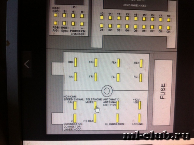

Все сорри сообразил, ты второй разьем то не подключал. Вот звука то и нету. Второй разьем как раз и активирует оптику звуковую, надо один провод на активацию кинуть, вот распиновка разьемов:
Распиновка из старой в новые:
C pin 5 to C1 pin 6 Red\Black - CD Changer +
C pin 6 to C1 pin 5 Brown - CD Changer -
C pin 4 to C2 pin 10 Blue\Black - D2B Wakeup
На фото переходник из С в С1 и С2 (можно самому спаять)
"С" это старый разьем
"С1" это маленький новый
"С2" это большой новый 18 пин (D2B Wakeup это провод и активирует звук)
Вот как то так. Чейнджер можно и не подключать, то есть мелкую фишку не задействовать, а вот без 10 пина звука не будет=) МП3 тупо башка не знает этого формата.

Вот распиновка разьемов с задницы команда. Тебе нужен 10 пин в 18 пиновой колодке. Ну чейнджер там и так подписан. Разберешься. Можешь сразу и аукс прикрутить: 4 пин-правый канал, 13 пин-левый канал, 5 и 14 пины земля. Всё на 18 пиновой колодке.
