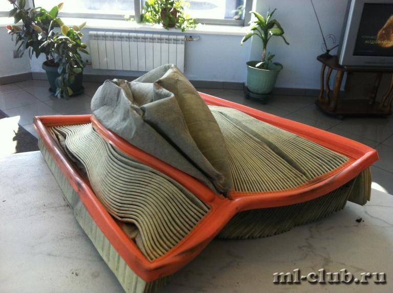

@kecha888, ...для начала поменяйте воздушный фильтр, этот мотор очень чувствителен к воздушному голоданию, бывают случаи что засасывает фильтр....
post-1906-0-29991500-1409938351_thumb.jp
