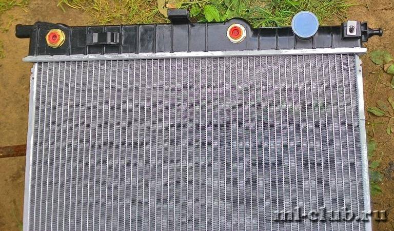

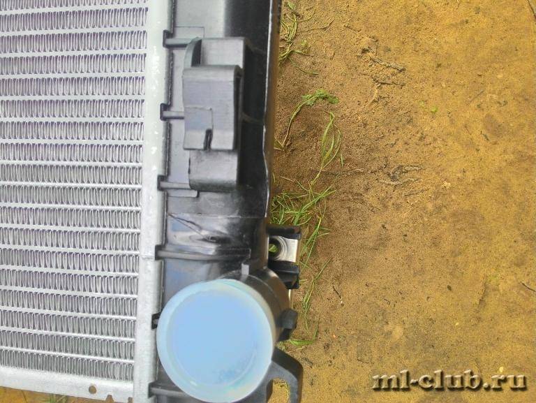

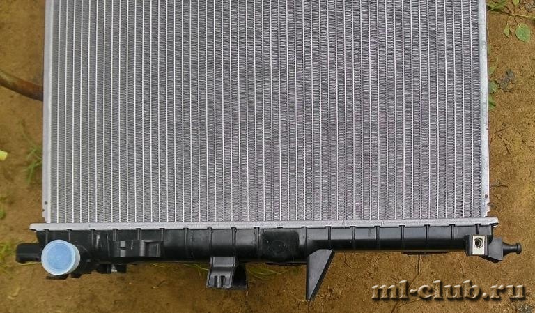

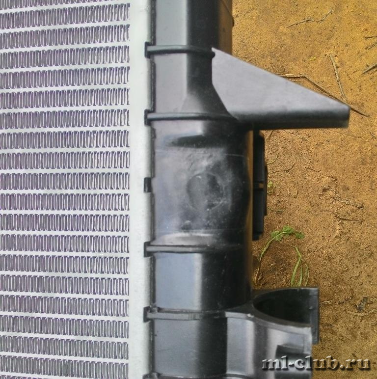

Решил заменить основной радиатор, купил "японский", а когда собрался устанавливать, оказалось, что на нем нет места для охлаждения ГУР! Кто с таким сталкивался, что можно придумать? Соединить шланги ГУР напрямую, без охлаждения? Или приколхозить что-то?
Покупал новый, но с рук.
Я думал все радиаторы на бензиновые 163 одинаковые.

Купи на разборе доп радиатор ГУРа... они существуют штатно... и поставь... там крепления к штатным местам
Понял, спасибо.

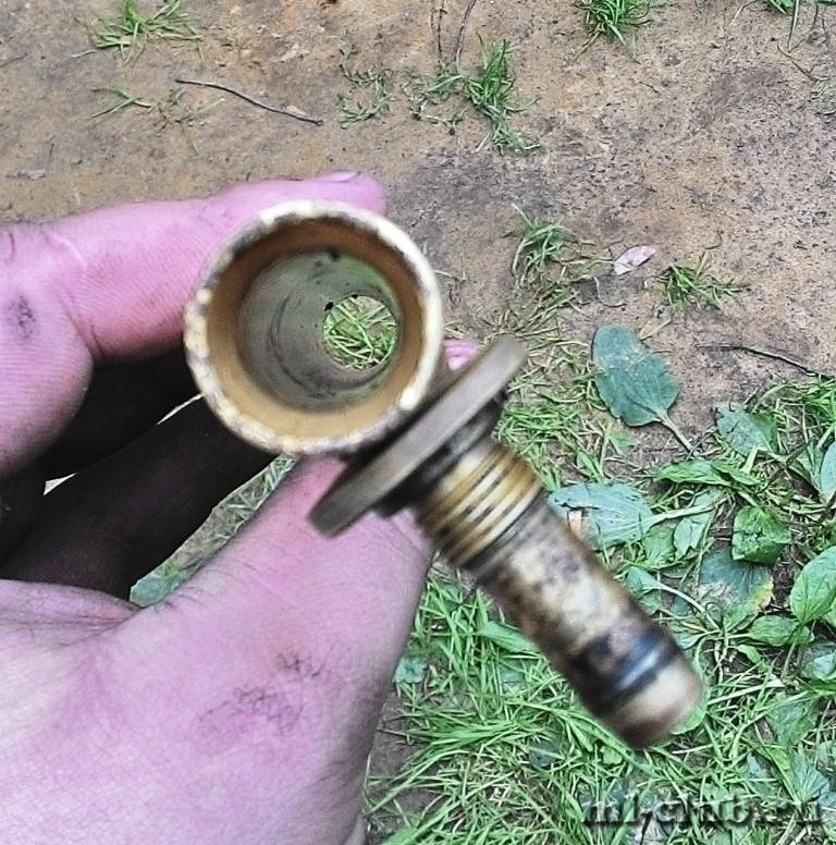

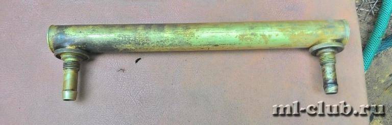

Выковырял из старого радиатора, это не он?

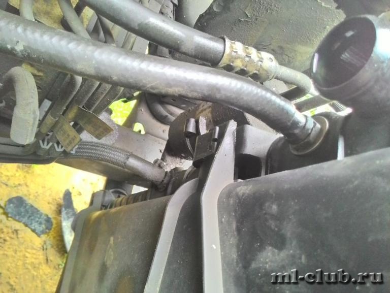

У меня доп радиатор стоит внизу обычного, а родной без бачка для ГУРа. Машина 320 1997г.в.
Вообще, заказал себе полностью алюминиевый радиатор, уже готов... фото позже!
Да.. это он, но это встроенный в радиатор, а внешний это внизу , горизонтальный, оребренный

Ок, а штатно они ставились на определенные модификации ? Или на всех дорестах?
Если не отшибает память то на америкосы 1997-98 ставились штатно. У меня один такой валяется снял  на одной из машин при замене радиатора на новый (трехсекционный)
