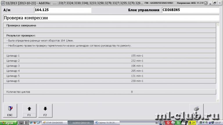

в  Xentry тест проверка компрессии,
post-12109-0-66186100-1410501907_thumb.j
там же написано, что надо теперь механическим путем проверять

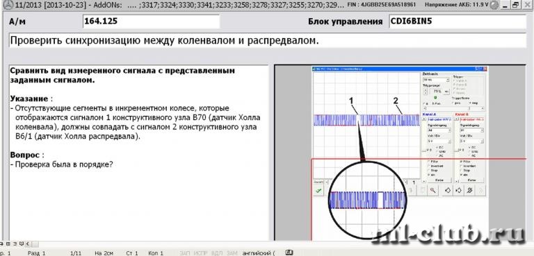

Нужна образцовая осциллограмма ДПКВ и ДПРВ , может есть у кого?
в старе должно быть
Снял осциллограмму  синхронизации ДПКВ и ДПРВ
post-12109-0-26456300-1411313569_thumb.j
post-12109-0-14135400-1411313584_thumb.j
Кто знает, скажите ,  это нормально?
post-12109-0-45969800-1411363806_thumb.j
Осциллограммы, нормально работающих датчиков.
датчики то работают, вопрос в моменте "зажигания".
здесь у меня КВ на пять - шесть зубьев раньше , чем в Stare изображено. (могло приводной диск свернуть)
а 5 зубьев это 30 град. Может из-за этого троить и не работать левая пол-мотора?
Перескок на один зуб, это уже пистец клапанам на некоторых двигателях, а вы про пять зубьев думаете...

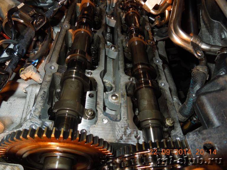

Снимал левую крышку , распредвал в норме...
