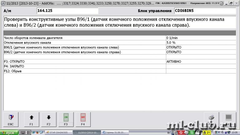

вот некоторые замеры

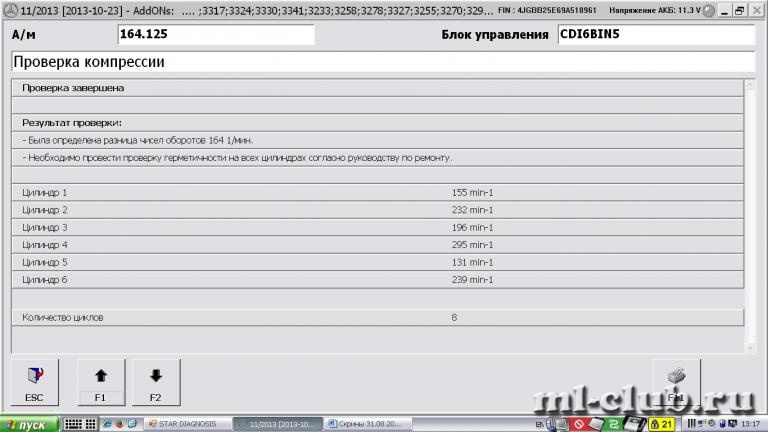

замер компрессии, сложно сделать - троит и глохнет через 3 сек. получился такойpost-12109-0-77738700-1409567601_thumb.j
