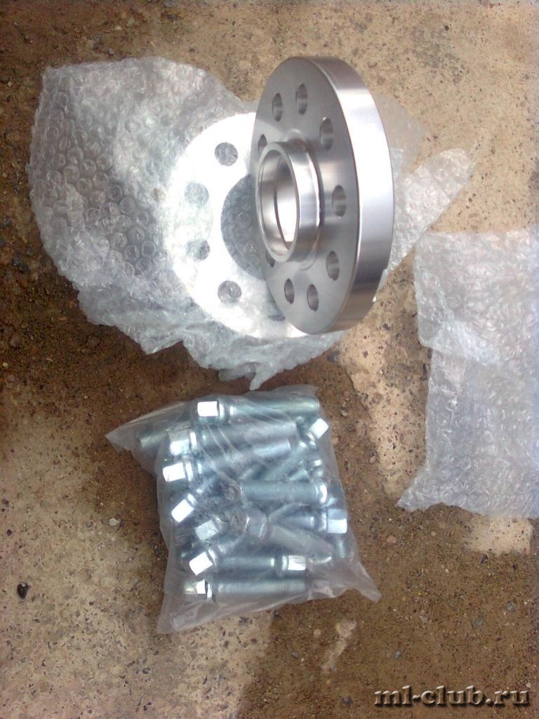

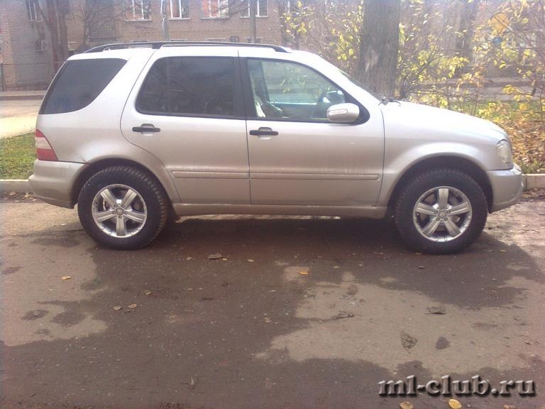

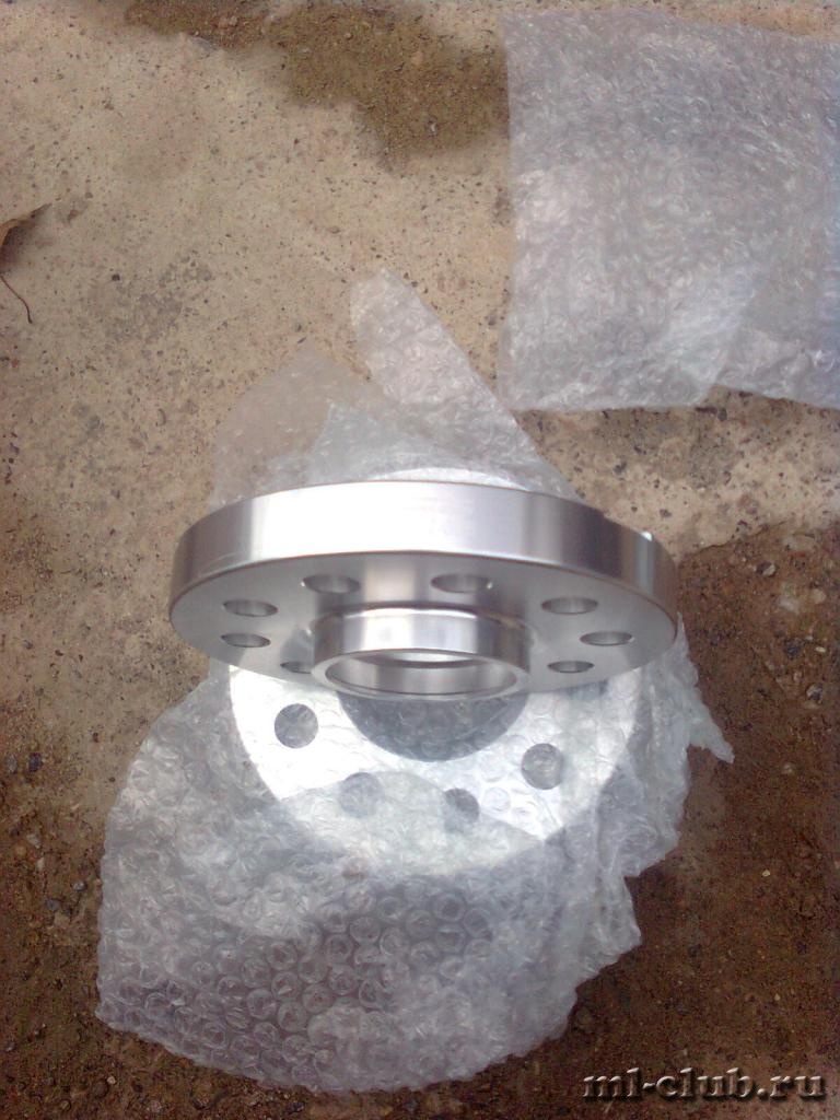

Вот я наконец то переобулся.Поставил те колёса которые мне приобрёл и отправил Владимир (Змеёныш).
Были приобретены проставки 2см. и длинные болты и всё успешно установлено.
Вот как это выглядит.

Поздравляю! Хорошо выглядишь! )
  В 12.10.2014 в 16:51, zmeenys сказал:
Если бы не ты,я бы так хорошо не выглядел!!!
Ещё раз огромное спасибо!!!

Приветствую! Если можно, скажи, на какие диски пришлось брать проставки? Во что встали проставки с болтами? И какой длины болты брал?
У меня тоже большие суппорта, так что недавно купленные диски не лезут. Нужно не меньше 10 мм простаку ставить, а может и больше.
Приветствую,Дмитрий!
Диски можно увидеть на фото выше.Они от 164,вылет 53. Проставки тоже видны на фото.
Брал проставки 2 см.Болты 6,5 см,можно меньше ,думаю до 5,5 см.Других просто не было.
Да и отпилить проще чем наростить  :D .
Проставки очень точно замерь,а то придётся вторые покупать,если не хватит!
За всё я отдал 4700 р.
