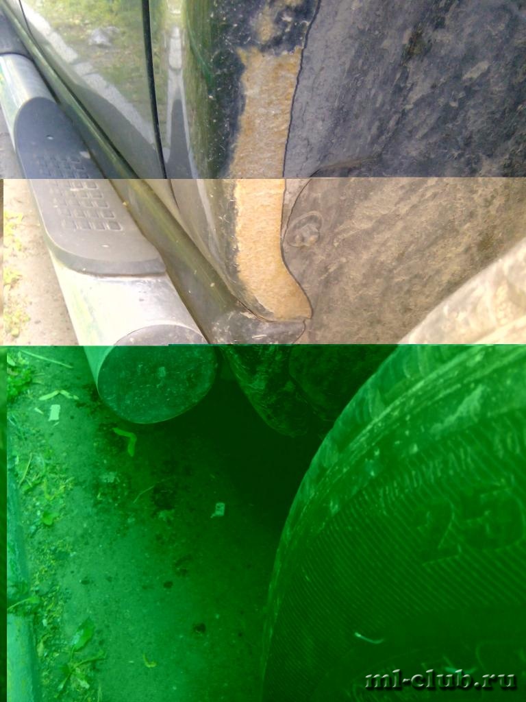

А вот и я братва!)))) Кто знает меня поймет, это не из-за не уважения к хорошим пацанам! Пропал надолго простите, на то были жизненные трудности. Ну так вернемся к эксперименту который проходил  в прошлом году в очень приятной компании клубней. РЕЗУЛЬТАТ ЭКСПЕРИМЕНТА: ВСЕ ПОРЖАВЕЛО!!! Для себя сделал вывод за шкурить и покрасит других вариантов нет!!!

Первый вопрос СКОЛЬКО ПРОДЕРЖАЛОСЬ ?
Второе КОЛЕСНАЯ АРКА очень огресивное место и цинк могло просто отпескаструить
Третие ржа могла выйти из под краски т.е границ обработки
Четвертое это может не ржа быть а реагент зимний , к примеру тому как рамки из нержавейки покрываются слоем какой-то коричневой гадасти

вот фото и ездить никуда ненужно)))

По фото видно что ржа в основном с краёв прет , хотя качество фото трёхцветное , не понять
Я хотел приехать и так сказать посмотреть причину , то ли цинк быстро слез или с границ навеело
А ТЕКТИЛОМ ПО ВЕРХ РЖИ НЕЛЬЗЯ т.к создастся парниковый эфект и ржа пойдет внутрь ,
