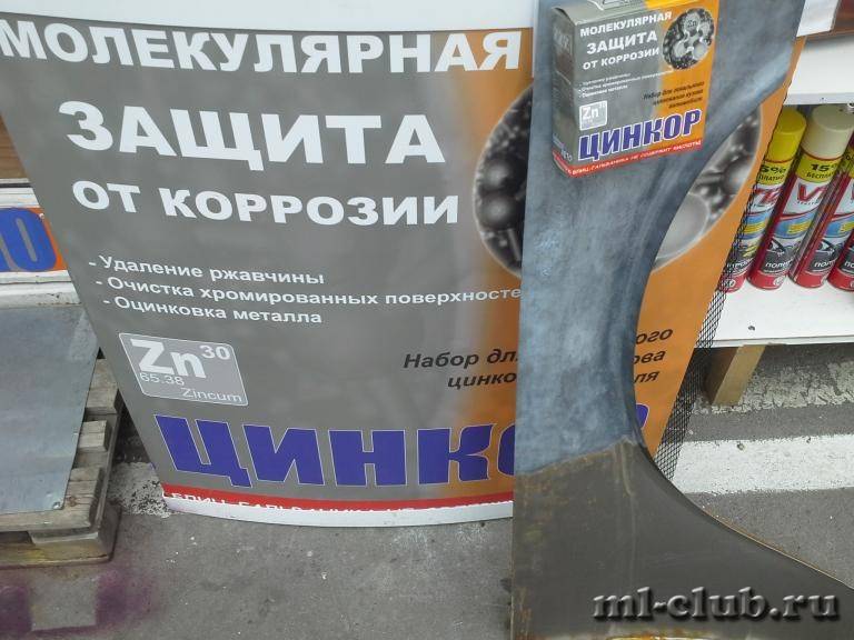

защита от коррозии , обработка ржавых сколов
Есть хорошая штука называется Цинкор-АВТО
Основное направление это обработка ржавых сколов на кузове автомобиля
Либо перед покраской авто перед тем как наложить шпаклёвку или грунт можно процинковать деталь ,
Это даст защиту от коррозии на долгие годы
Преемущество -НЕ СОДЕРЖИТ КИСЛОТЫ , НЕ ПОВРЕЖДАЕТ ЭМАЛЬ АВТОМОБИЛЯ
Сайт www.zzz-zincor.ru
Для МЛ-клуба цены закупки

Все очень просто -ЭТО ГАЛЬВАНАПЛАСТИКА ОЦИНКОВКА МЕТАЛЛА на МОЛЕКУЛЯРНРМ УРОВНЕ т.е переход одного металла на другой при помощи электролиза
А защита металу даёт цинковы слой , его разрушение 3-5 микрон в год , там наносится слой цинка 15 -18 микрон
К примеру старые оцинкованные иномарки , ЕСЛИ ЕЁ НЕ БИЛИ ТО ОНА И ПО СЕЙ ЛЕНЬ ВЫГЛЯДИТ КАК НОВАЯ
Приедь да посмотри ФОМА НЕВЕРУЩИЙ

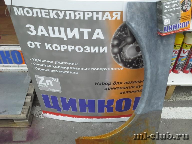

Оцинковал пол крыла за 20 мин
И нет тут ничего мифического или сверестественного

Кстати , я примерно такой же штукой "покрыл" дворники себе, потом всё помыл и покрасил, три тьфу второй год ни единой ржавчинки (до этого красил каждый год).
Ребята, работает эта штука, лично мной проверена, не реклама, реально работает, вы правы медленно, но два года взад, по инструкции сделал участок с пачку сигарет на капоте, и не красил ваааще, так вот и сейчас, как оцинкованная крыша, два года и не крашена,
