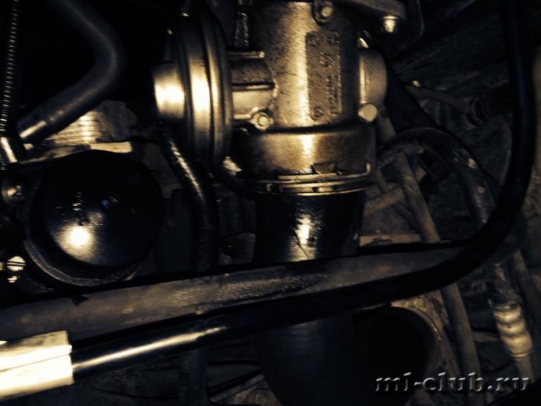

Весь налет что в этой области, черный масляный, от куда может сочиться на топливную систему масло?
post-3665-0-67352600-1409515212_thumb.jp
post-3665-0-99719300-1409515256_thumb.jp
post-3665-0-72971200-1409515473_thumb.jp
Из под прокладки ГБЦ ? Или из под свечей? У меня такой налет был, когда пробило прокладку под форсункой, но скопление было выше, в районе форсунок. При снятом кожухе если погазовать, выхлопом не пахнет?
По фоткам сложно что то понять,надо щупать и искать где капельки масла появляются.
А если двигатель помыть, завести машину и смотреть от куда масло подтекает?
А может это из под впускного коллектора?

Из под впускного сверху не видно. Стекает вниз и цвета черного.
Если прокладку давануло то и вверх может.
one life one love
Есть Star

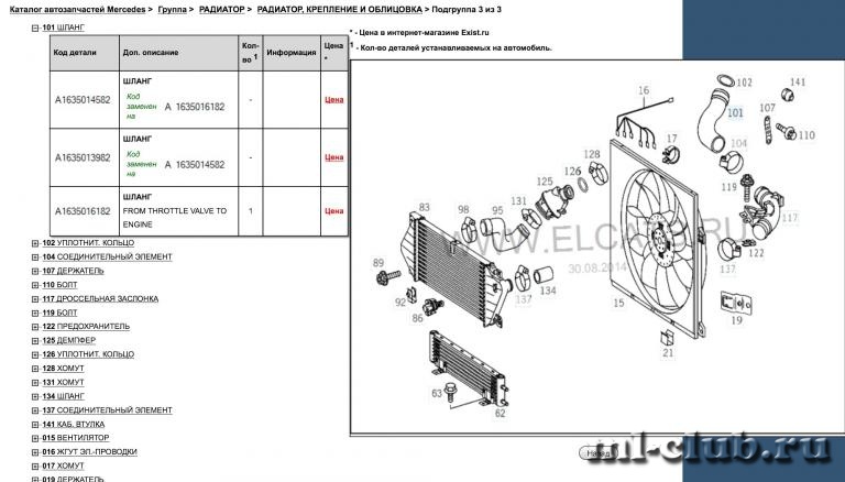

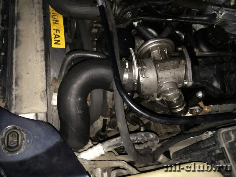

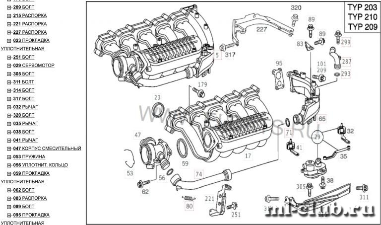

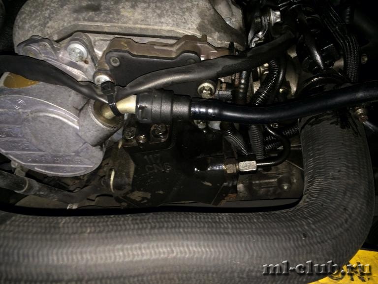

Ребя. Все на много проще.в патрубке (#101) который идет от смесителя (#47) какого то к вентилятору, образовалась трещина и авто начал сильно дымить при большой нагрузке, изначально маленькая, но я ее не видел да и не тревожила она меня, а за выхлоп синий подумал что пора менять МСК но потом после гонок по серпантину трещина разошлась до 3 см. Услышал звук характерный типо не до свистоному свисту, ну типо как беззубые шепелявят, все это слышно при открытом окне с водительской стороны при оборотах выше 2К. И в результате трещины упала очень сильно динамика машинки в горку больше 60 не ехала, Крым запчастями ооочень беден, все только под заказ и в 2 недели. Так что как спустился с серпантина купил патрубок ф50 мм и пару хомутов хороших, патрубок снимал, нагара мало, пару ложек столовых, почистил, разрезал патрубок ф50 мм пополам и накинул на трещину, все это дело стянул хомутами, машина резво очень поехала и пропал дымок с выхлопа. А еще под защитным кожухом пластиковым на двигателе (#35), на той половинке что без эмблемы МБ с правой стороны если стоите к копоту, под ней поролоновая подкладка на всю площадь, так она вся как раз вот в том чернющем масле что и на шлангах ТНВД и разорвана в тряпку со стороны трещины, видимо хорошо и долго свистело там пока заметил. С трещины вылетала отработка и по стенкам крышки капало на трубки. Вот так не зная того, временно отремонтировал патрубок и причину налета масляного. Но думаю в том месте когда появляется налет масляный, необходимо менять прокладку (#102) и поджать скобу крепления патрубка (#53)
