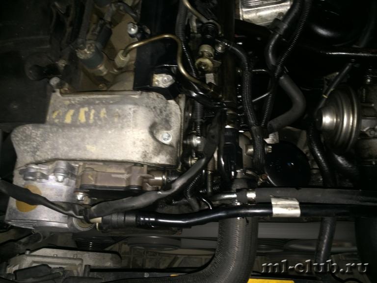

Закидало маслом!
Нижняя правая часть двигателя под крышкой двигателя, над термостатом вся в МАСЛЕ!
Куда ковырять?
post-3665-0-12976900-1409082510_thumb.jp
post-3665-0-38821000-1409082520_thumb.jp
post-3665-0-72418900-1409082529_thumb.jp
Видно же, что из патрубка интеркулера масляная пыль прорывается с воздухом, его и ковыряй.
Это походу к новой турбине((((
Не обязательно,если давно маслоотделитель не менял то поменяй,помой радиатор интер кулера и посмотри в каком состоянии уплотнения патрубков подводязщик к турбине.
Масляный туман на любой турбе есть. Даже если авто с конвейера сошло. Герметичность должна быть и будет всё чисто.
Такая же хрень в точности была. Все патрубки от турбины до коллектора разобрал, все колечки резиновые поменял на новые +хороший герметик. Пол года езды, все сухо.

Точно ли это масло? Не солярка?

Алексей не соглашусь с вами .... поменяв новую турбину и откотав 3 месяца я разобрал все патрубки и намека не было на масло. вот как то так
