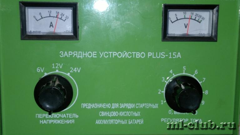

Час назад поставил АКБ на заряд ....
Стёрлись щётки на генераторе и убили акому
Правильные ли выставил значения на заряднике?????

Нет пробок нет..он необслуживаемый.
убил до 11,20-11,30 вольт
Суть сомнений в значении под буквой А....насколько понял после краткого изучения в тырнете они должны быть 10% от значения 100....но????

тут все просто, делишь количество ампер на значение выставленного тока. т.е. 100 А при токе в 5А будет заряжаться 20 часов.
  В 25.08.2014 в 19:42, huntter сказал:
там у него вроде 18 было,
на форсаже)))
до утра зарядит

Стартовый ток акума должен быть в пределах 10% ёмкости. Такой форсаж, как на фото возможен только если ехать надо через пол часа. Для данного случая надо было выставить 10А. Постепенно ток зарядки упадёт. В случае если акум сильно разряжен. Рекомендуется произвести уравнительный заряд. Т.е. подержать на зарядке в течении суток током 2А. Таким образом выравнивается плотность на не умершей батарее. Вообще уравнительный заряд рекомендуется производить пару раз в год. Это существенно продлевает жизнь батарее.

Ну во первых с 18 оно могло и не опуститься в ноль. Т.е. это не показатель мёртвости акума. Во вторых, всё же стоит сделать то что называется уравнительным зарядом, а уж потом если батарея не будет держать заряд говорить о замене. К стати а сколько лет батарее? И ещё вопрос, что такое 10,8, это Амперы или Вольты? А то я говорю про Амперы.
  В 26.08.2014 в 12:31, Shved сказал:
  В 26.08.2014 в 11:03, Хруст сказал:
 мучительный вопрос ЧТО ДЕЛАТЬ?
батарее 4 или 5 лет безукоризненой службы.
10,8 это вольты...
а с 18 которые на фото стрелка утром поднялась на 24???
Ну тогда акум к однозначной замене.
