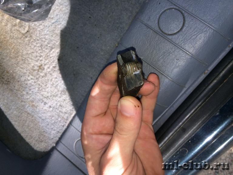

Заменил крепление стабилизатора, брал оригинал, заказывали с Ростова, не проехав и 20 км, услышал лязганье метала, нагнулся посмотрел и ужаснулся, нижнее крепление лопнуло пополам, хорошо что с собой был комплект старых что снял, заменил одну сторону, полет нормальный.

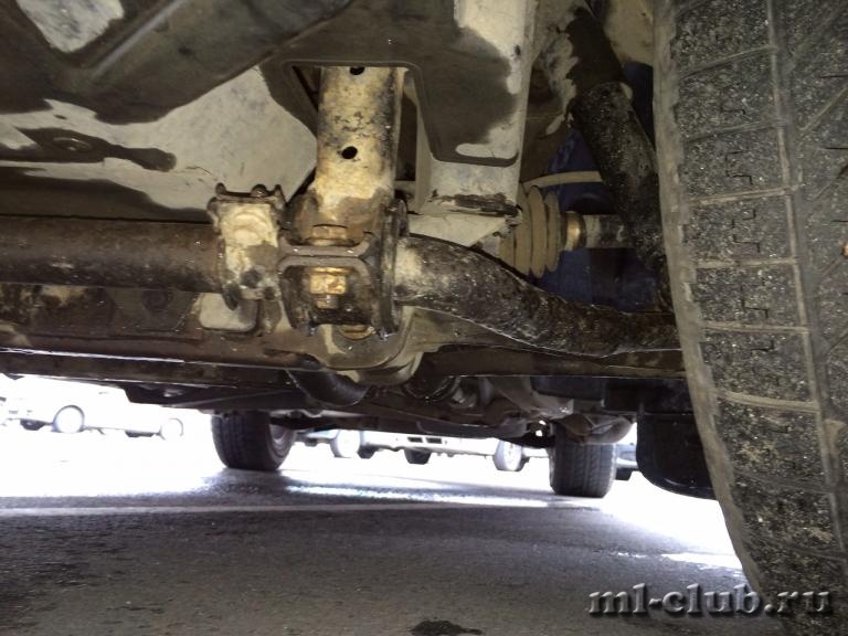

post-3665-0-29489200-1408652068_thumb.jp
По моему у тебя стабилизатор перевернут вверхногами.
С чего вы так подумали? Может обман зрения? В другую сторону его не поставить, места не хватит.
Качество похуже, правая сторона.

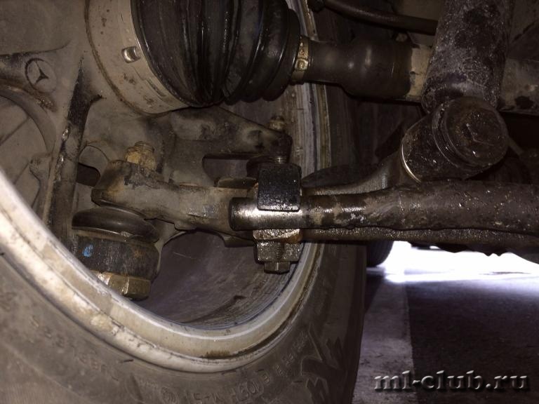

post-3665-0-93568600-1408652915_thumb.jp

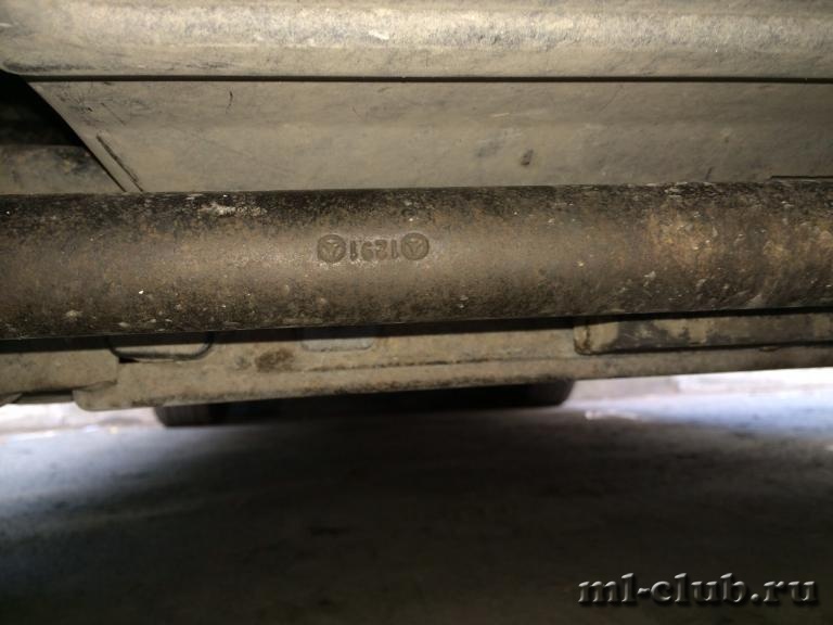

post-3665-0-53765700-1408652947_thumb.jp
Выступ у амортизатора на стабе должен быть вниз, а на фото помоему вверх. Т.е он перепутан лево с право.
Он у вас не касался амортизатора?
О, а можно, с этого места, поподробнее? Как проверить правильно ли стоит стабилизатор? У меня амортизатор не просто касался стаба, а прям ямки в нем выбил. Спецы по диагностике приговорили сайлент-блоки, сказали, типа, что из-за них стойки долбятся о стабилизатор.
USACHEFF прав- стаб у тебя перевернут,переверни его левый конец вправо, ближе к правой по ходу движения большой втулки стаба. на стабе выбит номер какой то он на установленном правильно стабе должен быть кверху ногами. Как болты открутились? на малых втулках-сам с ними секас имел в понедельник вторник.
Както менял втулки стаба- и сорвал болт. Срезал. Ну не беда, купил дублевый МИЛЕ и казалось все в порядке. Потом както зимой по буеракам скакал и не выдержала одна половинка нагрузки- лопнула. Ну взял оставшуюся целую и половинку от родной- собрал новый- рабочий вариант.
Позже, перед домом зимой в мороз, забирался на снежную кучу одним колесом и чтобы вы думали? сломалась вторая половинка этого дубля. Да так неудачно что стаб пропорол колесо- руль был вывернут до упора.  В итоге высверлил сломаный болт из первого крепежа и поставил уже полностью оригиналный.  Обломки по структуре напоминали чтото похожее на порошковый металл. Крупнозернистый срез такой. Итог- МИЛЕ не брать. Только оригинал хоть новый хоть с разборки.

Выступ у амортизатора на стабе должен быть вниз, а на фото помоему вверх. Т.е он перепутан лево с право.Он у вас не касался амортизатора?
Выступ вниз, был обман зрения из-за угла картинки снизу.

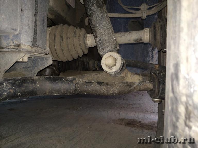

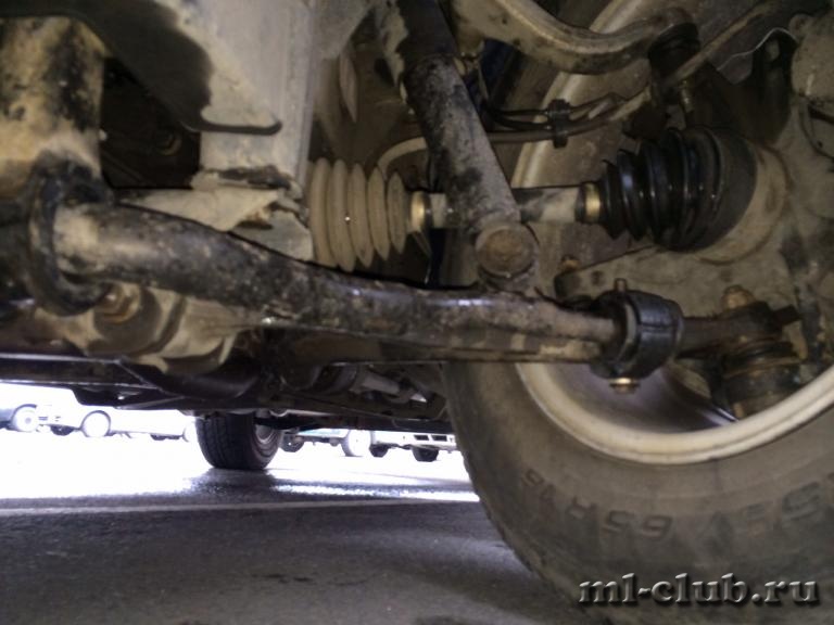

Номер стаба вверх ногами, а болты откручивались супер, только инструмент другой, вместо ключа пилка по металу, с одной стороны и ключом с другой.
post-3665-0-07386700-1408687069_thumb.jp
post-3665-0-63922600-1408687080_thumb.jp
post-3665-0-72924000-1408687208_thumb.jp
post-3665-0-52333900-1408687221_thumb.jp
post-3665-0-22079400-1408687230_thumb.jp
У топикстартера стаб стоит правильно.
Володе из Омска явно стаб надо перевернуть.

На этих фото видно что стаб стоит правильно!

Это вы кому? Если мне то у меня все правильно установлено.
по последним вашим фотографиям, похоже, по первой не очень))
