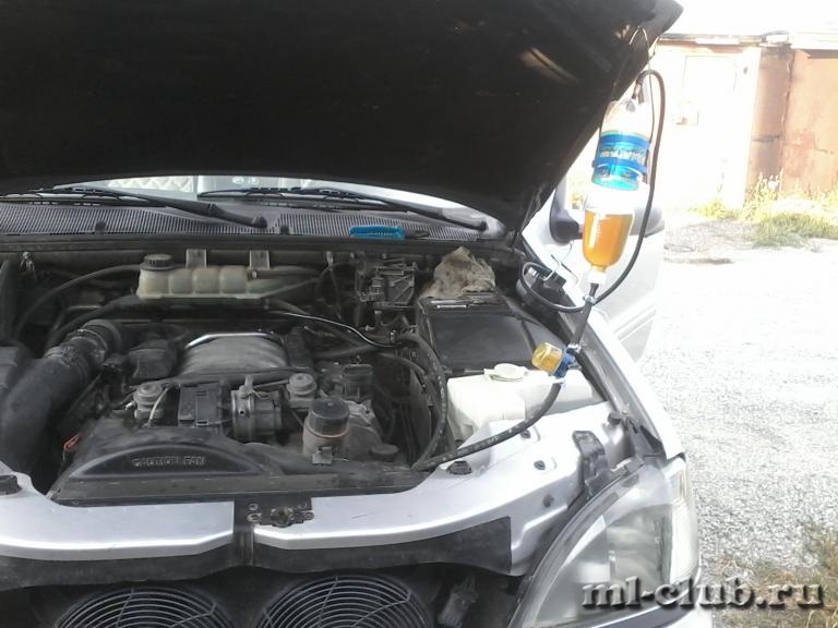

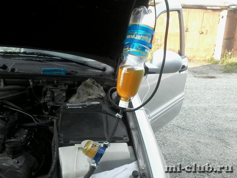

 Промывка Лавр МЛ-101 post-15049-0-52576000-1408416557_thumb.jpost-15049-0-13739200-1408416635_thumb.j После промывки имеем стабильную и магкую работу двигателя. Пока рано говорить сколько, но есть снижение расхода топлива.
А можно поподробнее? Куда подсоединять, как промывать?
Подробнее. Снимаешь реле на топливный насос. Сбрасываешь давление в топливной рампе, откручиваешь подачу топлива подсоединяешь приблуду что на фото, у меня обратки почемуто нет если у тебя есть её отсоединить и сбрасывать в какую нибуть емкость (чтобы в топливный бак не попадало) заводишь двигатель на промывке 15 минут на холостых, 15-20 ждем, остатки промывки сжигаем на оборотах двс. Посмотри на ютубе
