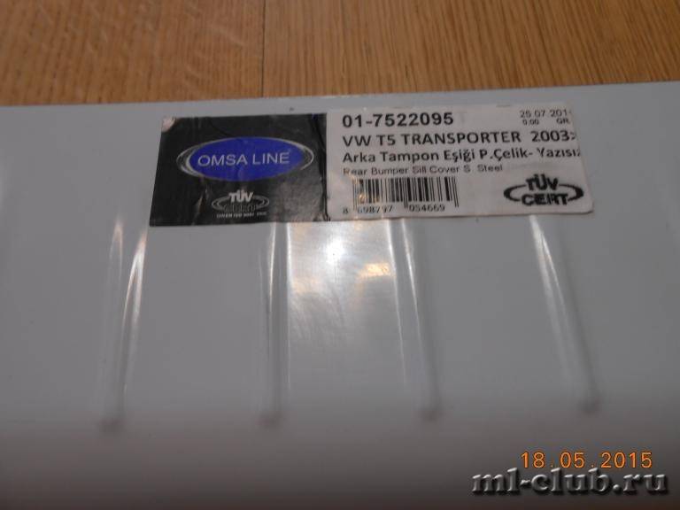

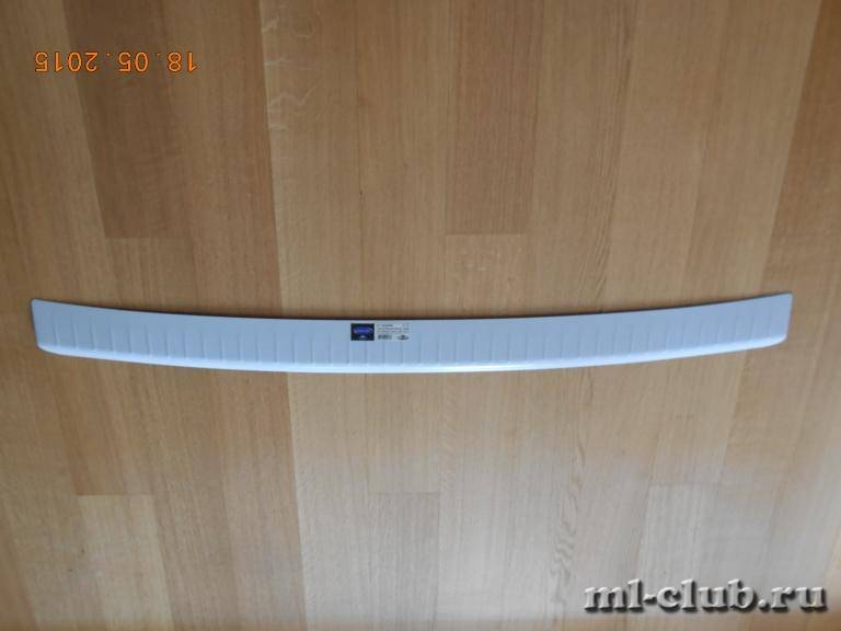

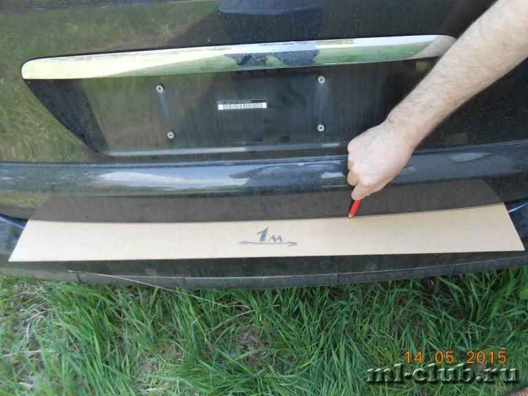

Накладка WOLKSWAGEN T5 с большим загибом. Турция, фирма OMSA.Требуется доработка,есть фотоотчет.
post-15027-0-47910700-1432820889_thumb.j
Изменено пользователем polyak
и где отчётец? <_<

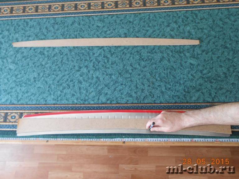

1.Обрезаем по длине с двух сторон ножовкой по металлу так как от болгарки нержавейка чернеет (получаем 95.5см.)2. Отгибаем загиб и примеряем ( предварительно обклеив малярным скотчем бампер в местах прилегания накладки).3. Делаем выкройку шаблона.4. Переносим шаблон на накладку и обрезаем.5.Вид сбоку.p.s.Запаситесь скотчем 3М.

  В 28.05.2015 в 12:59, polyak сказал:
Моя новая накладка.

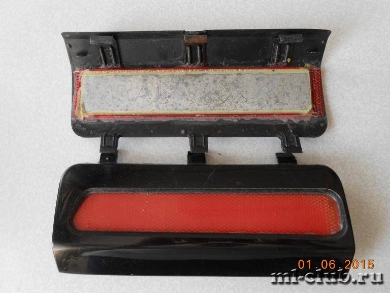

Фото катафота крупным планом в посте №7.Прорез для катафота делался ручным  фрезером по дереву.Подробности с фотографиями постараюсь выложить в понедельник-вторник.Самому интересно посмотреть тыльную сторону,с момента установки не снимал ни разу.

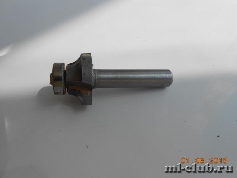

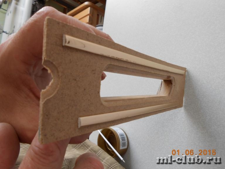

1.Подбираем фрезу с маленьким радиусом 5-10мм.
post-15027-0-41051100-1433159271_thumb.j

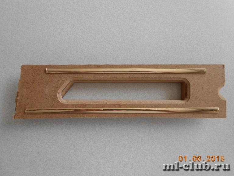

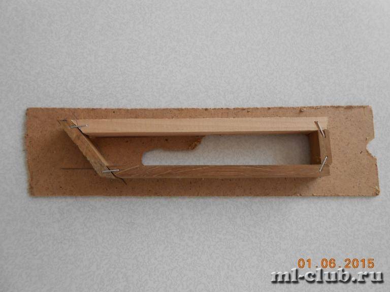

2.В качестве наглядного пособия ДВП. Зачищаем тыльную сторону заглушки и приклеиваем упор для подшипника фрезы (клей"МОМЕНТ" водостойкий).Радиус фрезы 5-10мм.На лицевую сторону заглушки ОБЯЗАТЕЛЬНО приклеиваем полоски так как заглушка гнутая.
post-15027-0-73787800-1433160885_thumb.j
post-15027-0-79449600-1433161991_thumb.j
post-15027-0-69623000-1433162188_thumb.j

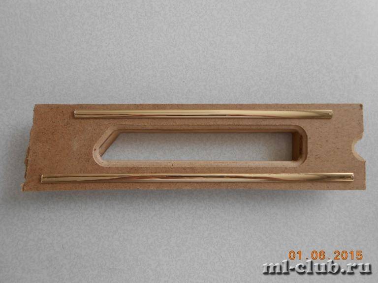

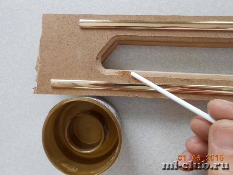

5.Наносим "ЦАПОН" ЛАК три-четыре слоя с интервалом 20минут.Первый слой лака разбавляем 50:50,последующие не разбавляем.
post-15027-0-72383600-1433162282_thumb.j

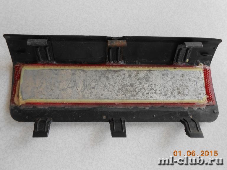

6.Приклеиваем катафот. Приклеиваем оцинковку на катафот.Оцинковку резать ножницами,БОЛГАРКА И ЭЛЕКТРОТОЧИЛО не допустимы-поржавеет оцинковка,клей только ВОДОСТОЙКИЙ.

все круто, не понял только зачем клеить оцинковку?
  В 01.06.2015 в 15:38, hesha сказал:
Пылью засоряется,да и отражатель в аварийном знаке стоит но крашеный в белый цвет.

Poluak, вопрос по накладки на бампер. Как дверь багажника не цепляет, не трет ???? Поделись результатом практической эксплуатации!!! :closetema:
  В 09.06.2015 в 06:22, питон сказал:
Если купить OMSA для VOLKSWAGEN T5 с большим загибом,никаких затираний не будет при условии правильно установленного бампера и пятой двери.Толщина накладки со скотчем 2.5мм.У меня зазор с накладкой до 5-6и мм.Фото выложу.ПРИ ОТГИБЕ ЗАГИБА БЕЗ ФАНАТИЗМА,отгибайте на твёрдой поверхности. Линолеум не подойдёт.
Polyak, спасибо так и поступлю! По готовности фотки покажу.
