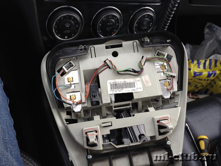

6.  Как только задняя (дальняя от стекла) часть защелок выйдет из зацепления с металлической частью крыши, можно опускать плафон вниз.
что за задняя часть защелок, не понял?! можете пояснить?
проделал все тоже самое, плафон не снять, все открутилось, все защелки отщелкнулись, в районе трипа и чуть выше стоит как мертвая
А вот это самая виртуозная часть снятия плафона :)
На этом моменте многие ломают защелки. Вот, я выделил эти части.
post-11328-0-37359000-1441369031_thumb.j
Эти части защелок должны выйти из зацепления с крышей
Понял,спасибо!)
