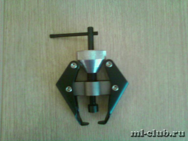

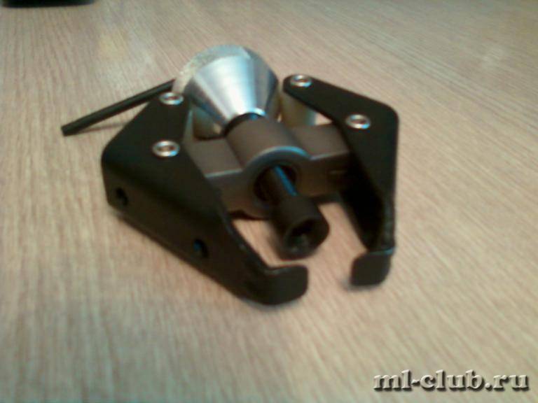

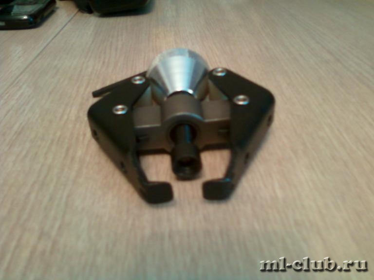

Только неделю назад, как решил эту проблему.  Тоже голову ломал, руками, ключами... Даже к официалам приезжал - снимите мол, у вас же должны быть спец инструменты. Сказали что я в заказе должен расписаться за их не ответственность , если сломают + нормо часы)))))))))))) Решил заехать в вазовский магазин и посмотреть, какие и на что там съемники есть.Нашел. Называется съемник для клемм. Я купил дорогой (уж больно конструкция понравилась, да и ещё предстоит с передней трапецией стеклоочистителей позаниматься), за 450р. Но там были и за 150. Ещё его плюс, что у него центр "внутрь", а у остальных конусом вперед- можно развальцевать "прыскалку", если не подложить что нить типа монетки. Итак ,открутил гайку,снял шайбу и приспособил съёмник. Начал потихоньку крутить и... как по маслу поводок легко поддался и ....было мне счастье)). Есть фото съемника, но не умею здесь выкладывать. Может есть тема, где это объяснено? С удовольствием выложу его вид.

Спасибо всем, кто откликнулся! Почему то я тоже думал о съемнике, уж больно крепко он держится.
Спасибо, megavoz.ru за подсказку по размещению фото. Хотя , по волею не знаю чего и кого, я купил точно такой же как по ссылке freethinker. Выкладываю фото.post-13334-0-61250300-1408249230_thumb.jpost-13334-0-30581200-1408249250_thumb.jpost-13334-0-38517400-1408249268_thumb.j
@denixxx55, я себе такой же брал для снятия передних. Хлипковат, но справился с задачей. Хотя, по-моему, на пределе. Для заднего точно пойдет любой.
@Knyazev, надеюсь, что справится и  с  передними, а потом наверное не скоро понадобится.
@denixxx55,должен. Я же снял передние им. Просто показалось, что на пределе и подумал, что надо было помощней брать, но это лириа ))
