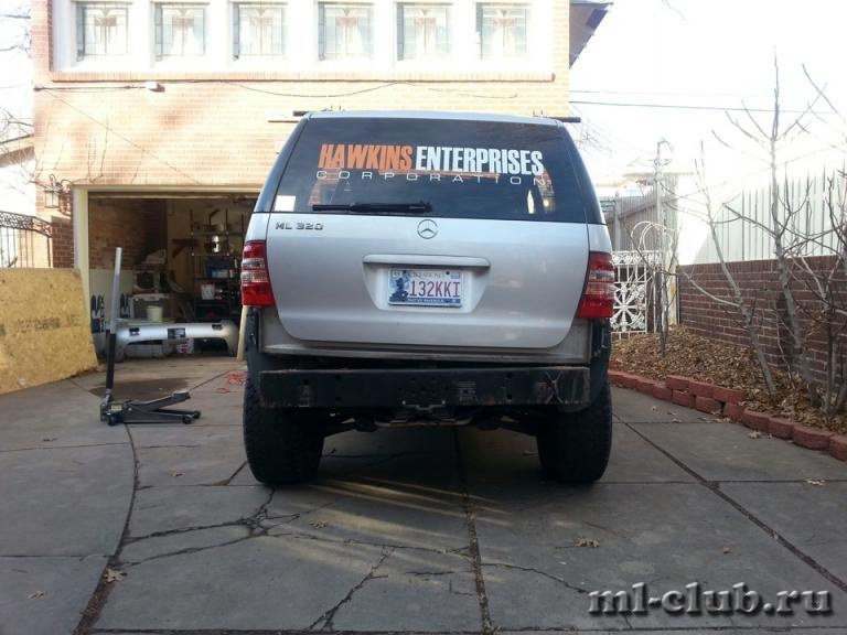

Вот немного по баловался
post-8845-0-32897000-1421246956_thumb.jp

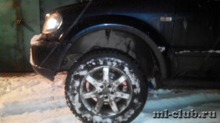

275*75*17=205 нормально работает

Все "прелести" высокой резины присутствуют. На асфальте приходится ее "перекачивать", за то на грунте при 2.0 бара эта резина работает прекрасно. при 1.0 бара ползет по жиже, ниже не спускаю... при 0.8 бара два раза разувался

Я себе на штатные диски R17 взял 255/75. И клиренс увеличился и в колеях проблем нет, комфортная размерность.

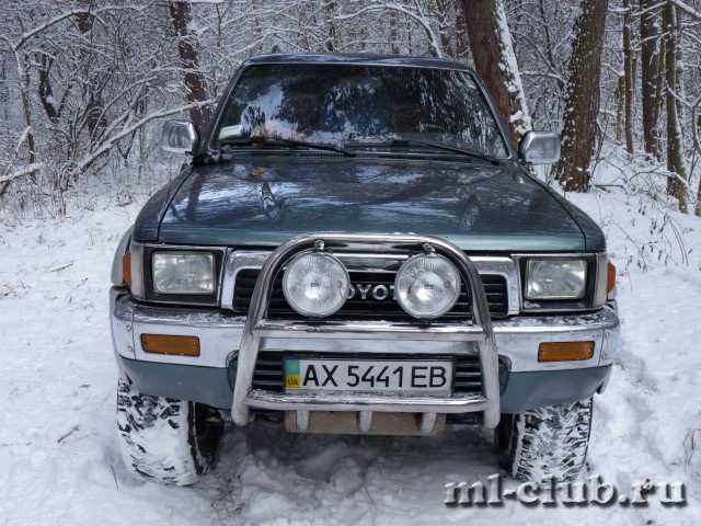

Обещал фотки 4Runner который  сами лифтовали. Правда резина зимняя низкая. Летом стоит 275/75/16 ет25, вообще круто смотрится.
post-1646-0-62963900-1421516272_thumb.jp
post-1646-0-89796000-1421516291_thumb.jp

@SHV, COOPER Discoverer A/T3 255/75 R17 115T TL (знаю, они не зимние, брал сознательно)
