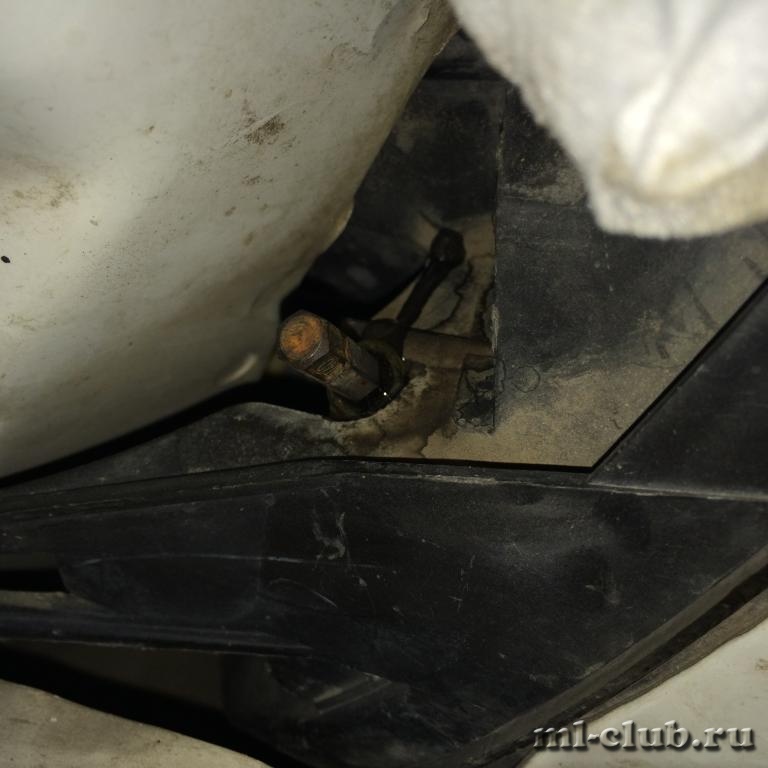

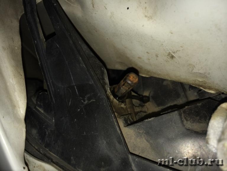

когда я брал машину, у меня вообще она светила на встречку, пробовал отрегулировать, не шла, не поддавалась регулировке, разобрал оказалось выскочила упорное "яблоко", кое как его все таки вставил обратно, регулировке поддалось. Потом поехал на сервис чтобы мне отрегулировали по нормальному, вот там то он и пробовал то большим шестигранником, то потом торексом, короче долго мучился и во концевке ничего не смог сделать, и сказал что там механизм сломан и посоветовал или ремонтировать механизм или же просто заменить фару, я ему поверил и уехал, вчера вечером снял фару, оказалось, или он или так было, что регулировочный винт который внутри фары выкрутился до конца и обратно не цеплялся, я его под нажатием на себя и уже торцевым ключом на 10 регулировочный винт, который с внутренней стороны фары, закрутил его обратно, и им же докрутил до нужного мне положения на "глаз".
теперь хочу обратно поехать на сервис для точной регулировки, но уже чтобы он не мучился и окончательно не раздербанил мне "лунку"
Докладываю!!!
Закончил ремонт по восстановлению "лунки" для регулировки фар, и особую благодарность выражаю @seanni за мысль о применении эпоксидного клея, сделал по его советам

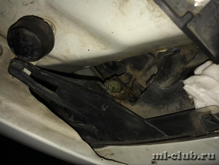

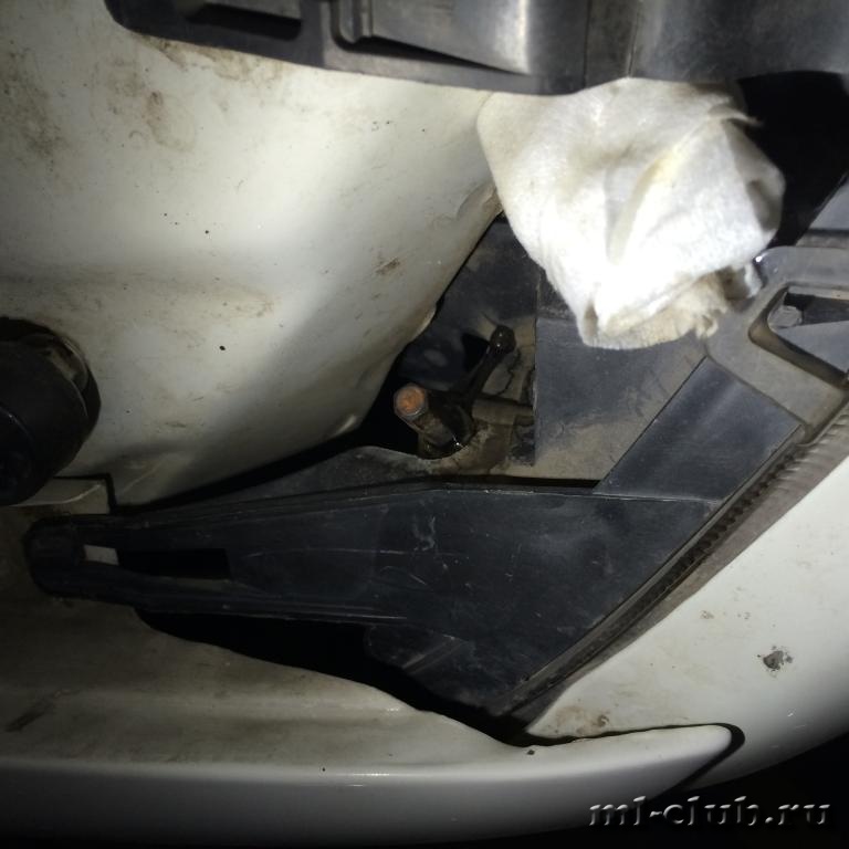

Купил эпоксидный клей, среди запчастей нашел головку от торекса на 40, прочистил мелкой отверткой отверстие, промыл торекс и отверстие карпом, т.к. клея совсем малость нужна была, то решил эпоксидку развести в крышке от пластиковой бутылки, и начал его мазать в "лунку" (сначала от жадности намазал поностью все отверстие, а когда понял что нужно еще торекс вставлять, начал опять вышкрябывать излишки). В итоге все равно немного лишнего вылилось, потом понял, что лучше его намазывать когда состояние клея начинает прилично густеть. У меня когда вставил торекс, немного размазалось по краям, но это не беда, вытереть всегда успеете.
В итоге что получил! Жижу размазанную по краям и соплю вытекшую вниз, после полного высыхания (у меня это заняло ночь) убрал, для этого сделал небольшие надрезы по контурам и излишки отковырял той же мелкой отверткой, теперь все куритится и регулируется, но торекс у меня остался там жить, пробовал высунуть не хочет, плюнул и решил оставить его там, главное не мешает и не торчит!
