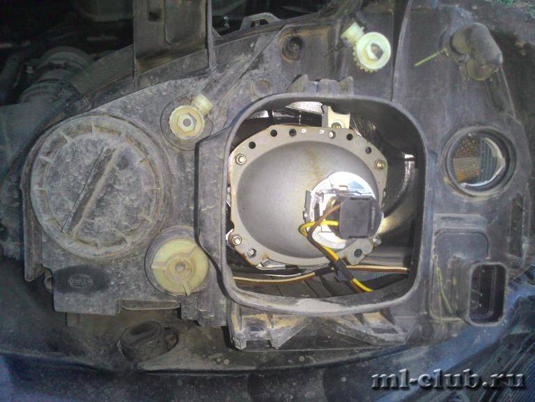

Снял свою фару, корректора не нашел, никаких лишних фишек тоже не обнаружил. Где он хоть должен быть?

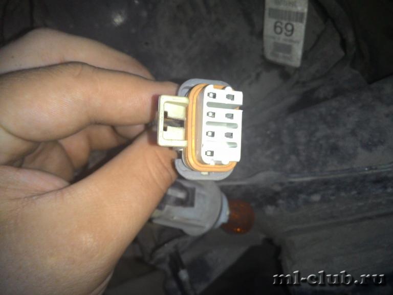

я когда в субботу ставил ксенон, то фару снимал, так вот там в косе проводов, подходящей к фаре, и с лева и справа еще один разъем не задействован.....может он имеет какое то отношение?
Demon1986 у тебя заглушка стоит , между ближним и дальним светом снизу, (на 1 фото), там он и должен стоять

Значит точно нет. Странно, в Жигулях есть, а в Мерсе нет. И как же регулировать если сзади тяжелый груз? Слепить же будет.

Сколько проводов в фишке? А корректор у тебя подключен?. На рестайле должно быть два штекера. Один на свет, другой на корректор.
На рестайле по три фишки на каждой фаре. Те которые в косе лежат и есть от корректора. Я когда европу поставил, воткнул эти фишки в корректора, а колесико взял на разборе. Все работает.
у меня американец....получается что фишки от корректора в косе есть.....и надо ставить европейские фары? тогда будет куда  третью фишку подключить?
  В 12.08.2014 в 19:17, vmn1975 сказал:
А что значит три фишки? куда какая?
  В 12.08.2014 в 19:29, police21063 сказал:
У меня тоже американец. Фишки были примотаны изолентой к косам фар. Фишка колесика тоже была примотана слева от руля.
  В 12.08.2014 в 19:37, Shved сказал:
Точно не скажу, но их три. Кроме того, для инфы, при смене фар на европу габарит переносится из поворотника в дальний свет, только лампу надо вставить.
Третья фишка идет с косой от фар и поворотника, посмотрите внимательнее, когда я сначала ее увидел думал от противотуманок и у меня что то с ними наколхозили, теперь понял от чего они!

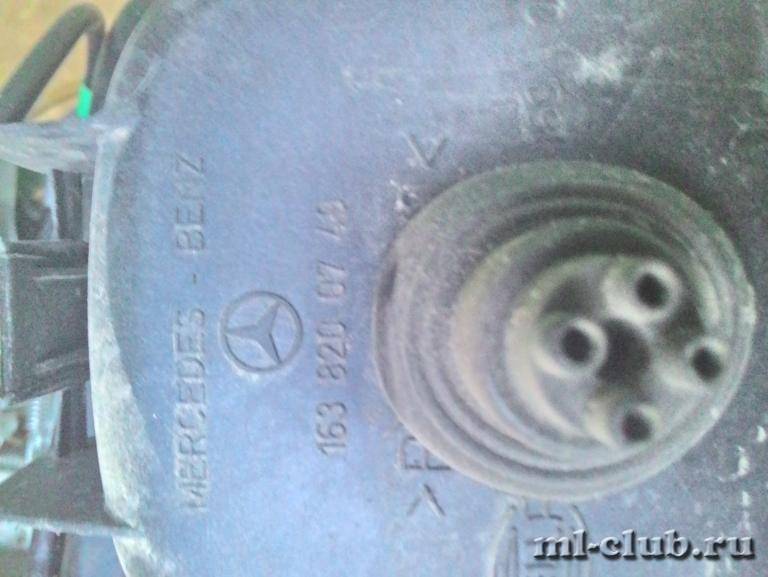

а в фаре самой вот механизма и нет! и у меня как на @demon1986,фото
У также было на американских фарах. Я поставил depo, в них сразу идет корректор с гнездом для третьей фишки.

Номера не подскажешь этих разъемов от А класса?
И может сможешь сделать фото, для наглядности, чтобы понять какие разъемы в фаре под корректоры.
На фаре снизу разьем. Механизм снаружи и разьем на нем
