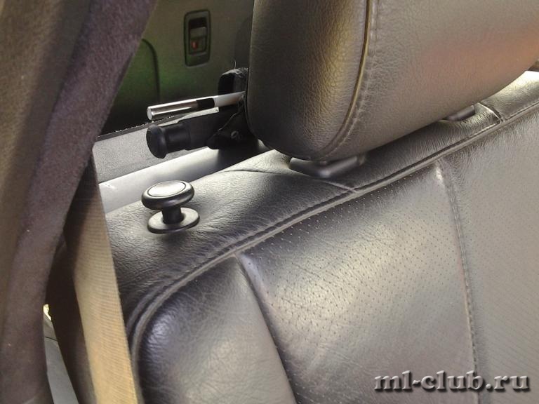

ребяты ну вы что, тянешь пипку вверх, которая с подголовником рядом, опускается спинка. Дальше рычаг тянешь влево и правую ручку тоже, и с силой давишь на сидушку, и она тихонечко опускается. Главное, чтобы под сидухой ничего не было. Если не получается,залезь под него и посмотри, все ли тросики на месте

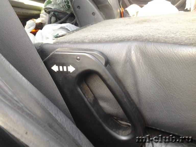

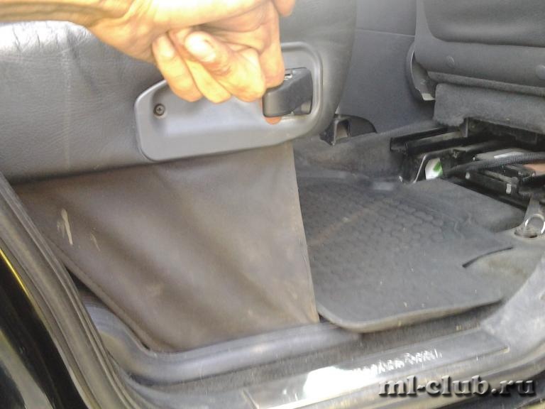

У автора полурестайл и как написал mike444z, сначала тянешь пипку вверх, опускаешь спинку (если передние сидения максимально не сдвинуты вперед, то надо на задних спинках предварительно снять подголовники), далее оттягиваешь ручку, которая расположена с торца сидушки, при этом все кресло подается вперед сантиметров на 7, а вот далее нужно ручку скобу, та которая распологается на стыке сидушки со спинкой,предварительно нажав на ней клавишу, потянуть в право (на ручке есть стрелки указывающие направление) и только после этого, сидуха упадет на пол и спинка сравняется с полом багажника.

Сразу предупреждаю! Если после оттягивания ручки с торца сидухи ни чего не происходит, значит слетел тросик, который крепится пластиковыми втулками с замочками под сидением. И не дай бог, он выскочит во время складывания, т.к. потом диван поднять будет непросто.

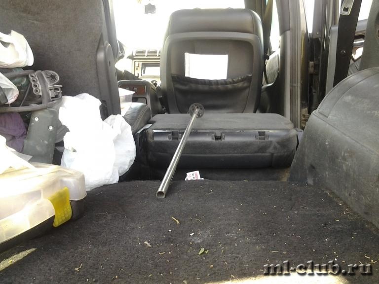

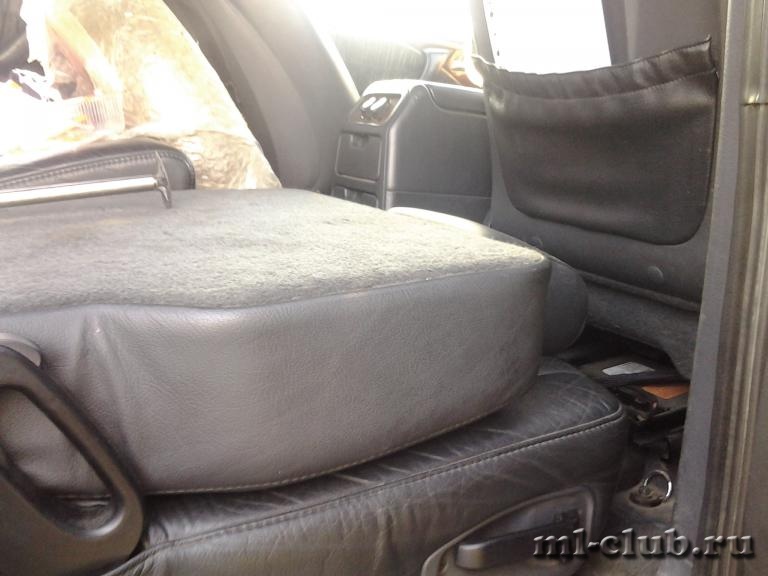

2001 год, переходная...
Извиняюсь за беспорядок....

Вовка, так у тебя скоро картофан в багажнике взайдет)))
Володя, молодец! Закрыл вопрос про ровный пол.
Вован, так че то у тя тоже походу не до конца опускается...
как то поровнее должно быть)

@NickFot, дык усе, дальше уже некуда, на защелки встала сидушка в нижнем положении,
Поровнее выглядит вместе с площадкой, которая тянется за сидением. У @zmeenys ее нет

хм..., так все таки подъем остается у тебя небольшой?
  В 01.08.2014 в 11:31, NikolaBY сказал:
с площадкой понятно, у Вовки там железяка лежит, на нее ориентируюсь, или просто может сфоткано так..
Николай, а ты глянь, какой кругляк с одной стороны на эту железяку приварен, вот из за этого такой эффект на фото.
и на предпоследнем фото видать, как сидушка с полом встретилась)
да неее..,Егорыч, там на ребре она лежит.., не суть, может просто фотка такая))
как это не суть))) с одной стороны диск к палке приверен, с другой его нет, вот и кажется что не вровень, потому что она (палка) под углом лежит.
И чего это я такой дотошно противный, но кстати очень и очень добрый.
да ладно тебе! это вообще Вовка во всем виноват :D  :D  :D
а почему у него одна и та же палка с одной стороны вровень, а с другой выпирает?))) (с)
