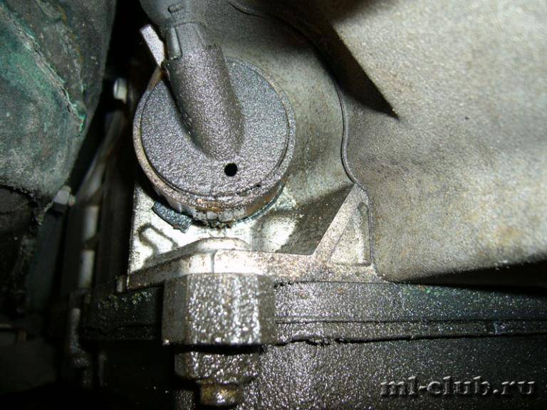

A 203 540 02 53
вот и сам разъем на коробке
post-11124-0-36908300-1406020054_thumb.j
post-11124-0-49481900-1406020066_thumb.j
Спасибо! Уже рою форум по коробке. Тока пока не понял как его менять..
