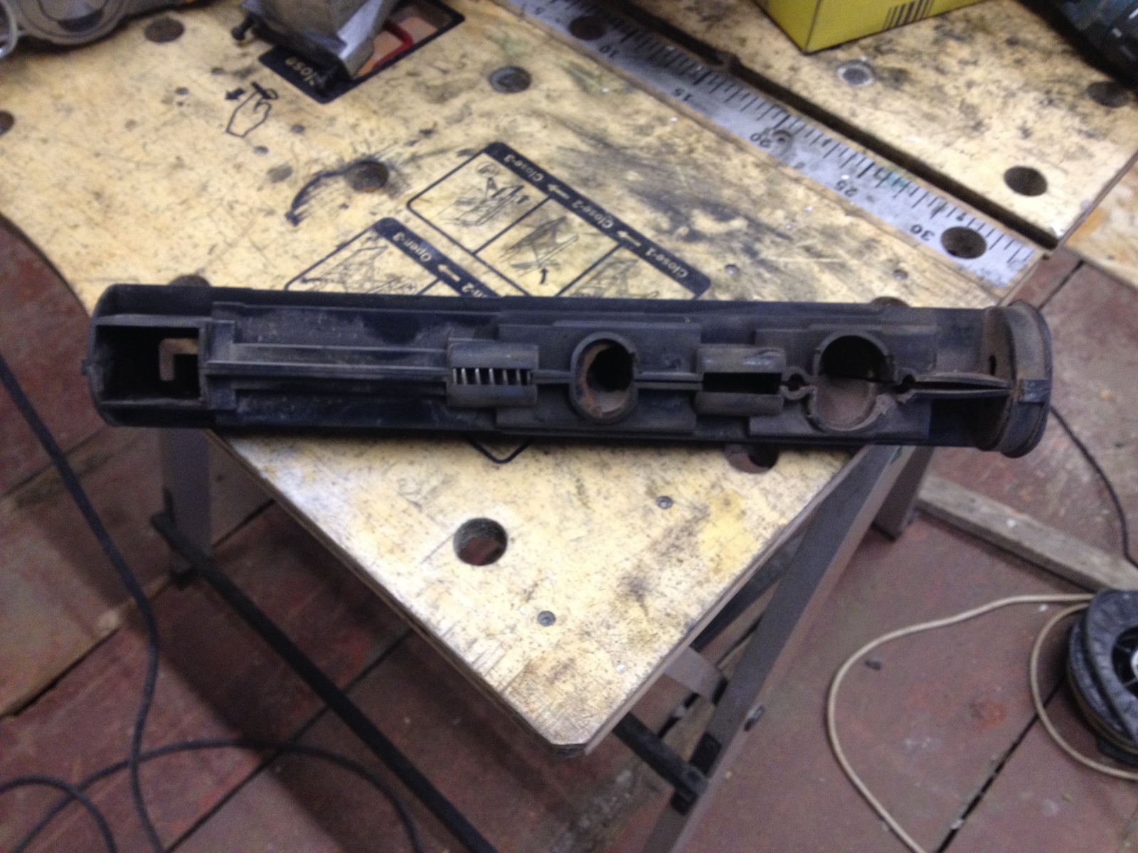

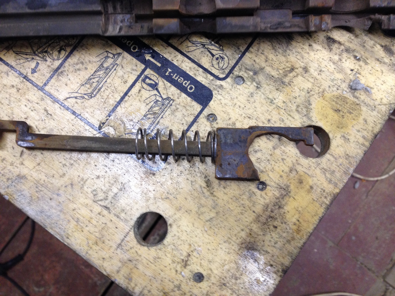

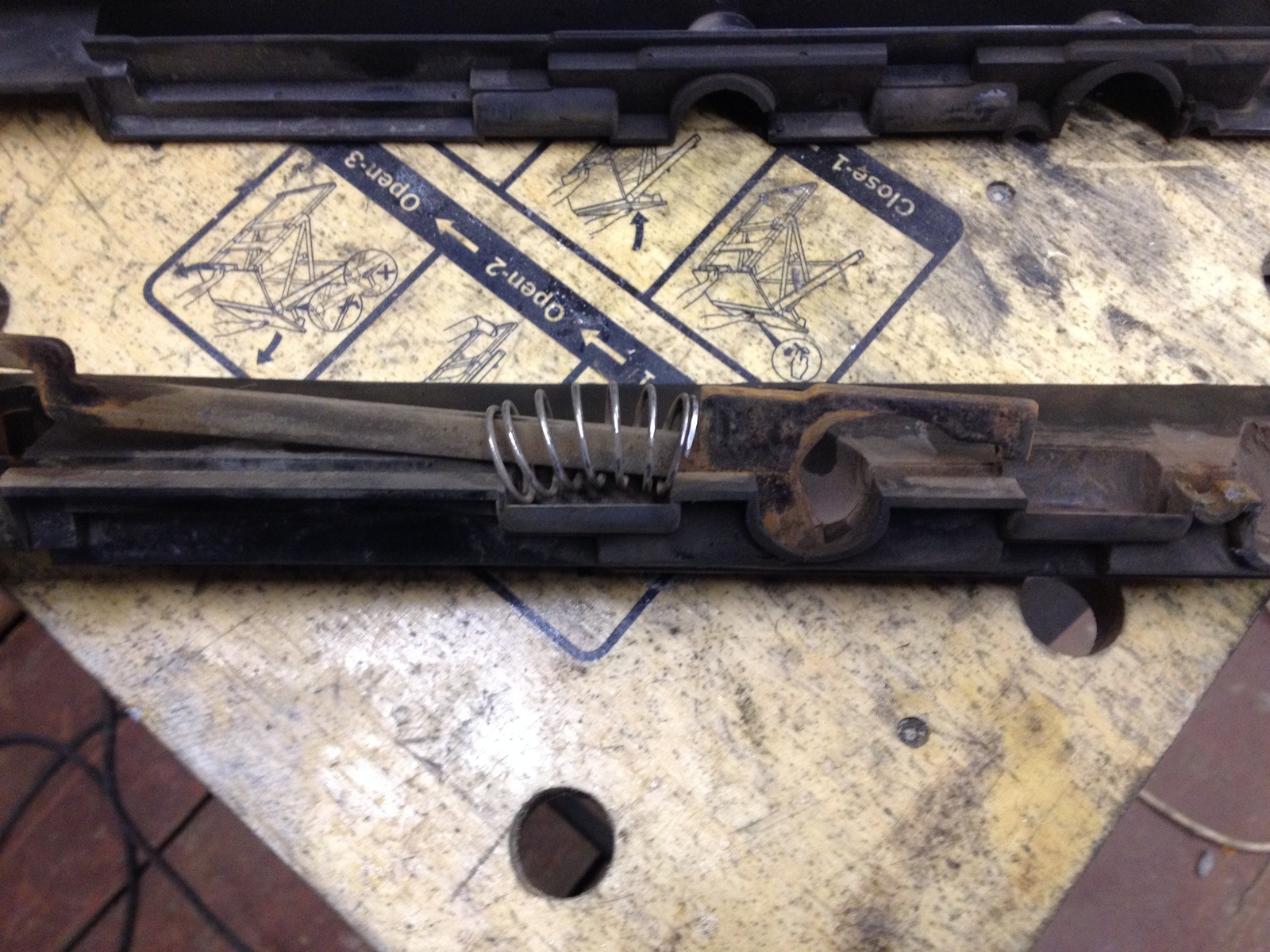

очередная серия по ремонту калитки - по наводке БулВиталия сегодня разобрал узел замка (ранее я не с той стороны пытался). Как оказалось замок уже до меня "чинили" и мне уже там чинить нечего(((((( остатка нижней защелки нет, ее вид не известен и нужна ли 2 пружинка - одни вопросы.
может есть у кого фотки живой пластинки и нужна ли вторая пружинка???
попробую нарисовать чертеж и отдам на завод - пусть на фрезере сделают, а то вручную сложновато((((
на фотках все что вынул...

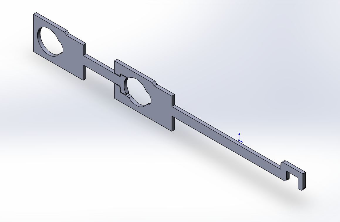

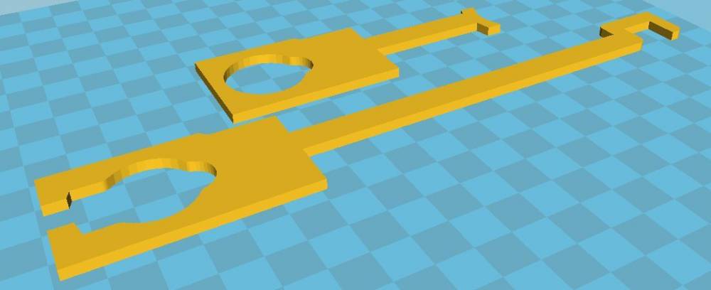

жду детальку, но пока нарисовал по своему видению))) попробую на принтере из пластика напечатать для подгонки размеров))))))))
примерно да такая куонструкция , только серьга там маленькая

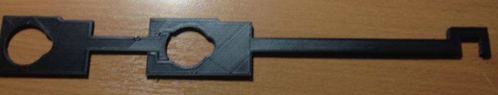

пока жду донора вчера напечатал образец (на 95% свет вырубили дома((( - чуть с брачком), примерил, внес поправки в чертеж и снова распечатаю вечером)))
интересно сравнить 2 мысли мою и фашистких инженеров)))
