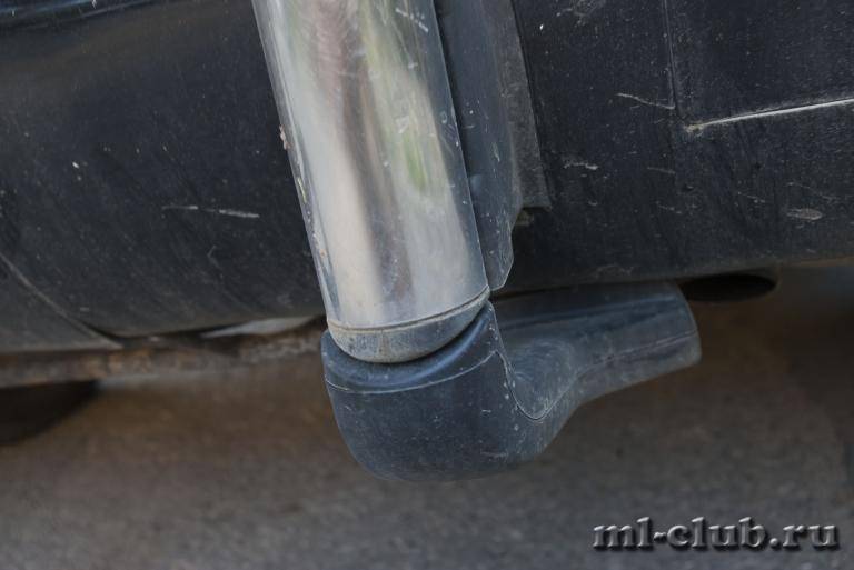

есть дырдочка маленька снизу в торце - может там какой шестигранник... нижний запор - на самой дуге приклепан. сделаю фотку - может у меня колхоз какой стоит...
@kovax, если не забуду, сфоткаю со всех сторон, как у меня.

Марк, держи:
post-5330-0-08822600-1405964683_thumb.jp
замок открыт:
post-5330-0-18464000-1405964699_thumb.jp
замок ЗАКРЫТ:
post-5330-0-08676200-1405964732_thumb.jp
post-5330-0-38922100-1405964753_thumb.jp
post-5330-0-18464800-1405964767_thumb.jp
post-5330-0-41500600-1405964781_thumb.jp
@Knyazev, спасибо - у меня тоже самое, только внутри ни чего не ездит в нижней защелке. вопрос как разобрать открыт...
нужно ли клепки высверливать...
@kovax, вот это уже не подскажу. Тоже пытался в эти заклепки всмотреться, может там и правда шестигранник, но у меня они забиты грязюкой (в лесу был в выходные), продуть бы чем и заглянуть. Либо, Марк, снизу пластиковая черная нашлепка, может ее надо отковырять и там что-то откроется ? Не пробовал? С торца трубы которая.
я про нее и писал - там есть дырочка, но хз для чего...
@kovax, там что, мне ее отковырять и посмотреть?
если есть возможность и желание))) я пока не могу заняться машиной - времени нет - стройка... в отпуск ехать через 2 недели, хочется сразу сделать быстро.
IMGP9716.jpg  -высверливать вытяжные заклепки, вынимать защелку, нижняя крышка имеет форму пробки дюбеля-выбивается
