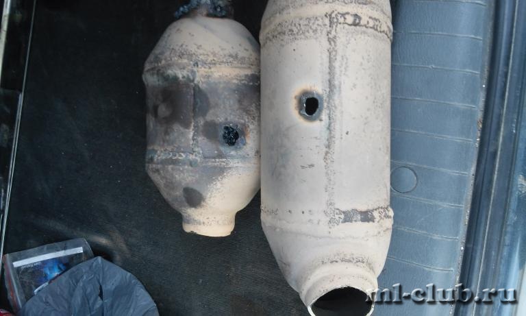

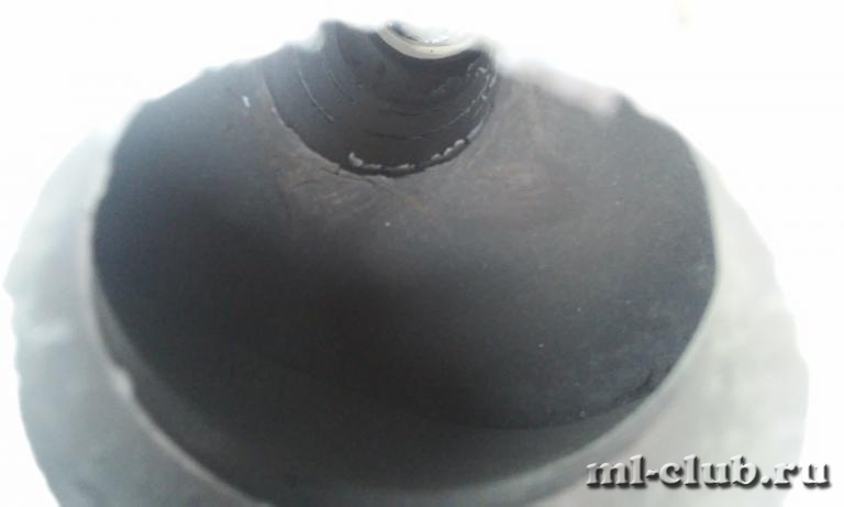

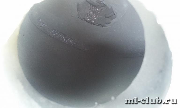

Добрый день!
Мл320, 2000 года, выхлоп вроде системы Брабус. Двигатель троил, заменил свечи, провода, одну катушку и бензонасос, чистили форсунки и дроссель. После мне не понравилась динамика разгона, на подъем как то тяжеловато разгон набирала, особенно от 2000 об/мин. Порекомендовали катализаторы проверить, оказалось вырезанные, сделали вывод возможно вместо катов сетку установили, не вырезая сделали отверстия и так оно и оказалось что сетка фото2. Долго не думая согласился менять первый бачонок на трубку, а второй на резонатор. Временно отлучился, вернулся смотрю на бочонки, а внутри они не забиты и  чем то заделаны, только диаметр меньше, фото3-5.
Теперь не знаю, что делать одна левая сторона авто с одним резонатором-пламегасителем (длина 30 см, диаметр побольше основной системы, справа фото1),  а другая с двумя бочонками с диаметром внутри поменьше. Оставить так? или может со временем повлиять на что нибудь?

Для начала, нужно выбрать один из путей:
1-  поменять катализаторы  на универсальные (по крайне мере передние поменять, а вместо задних можно поставить либо катализаторы, либо пламегасители, либо вообще вварить куски труб);
2-  прошивка мозгов движка(уточните у спецов, как прошить ваш блок- на евро-2 или код 918), при этом можно удалить все 4-е ката, либо поставить два передних (чтобы не было запаха выхлопа), а задние удалить...
И, конечно, на одной машине обе стороны выхлопной трубы должны быть одинаковые - либо обе стороны с катами, либо с пламиками, либо с вваренными трубами, но одинаковые!
Спасибо! Поменяю и вторую сторону на переднюю часть кусок трубы а вместо второго ката пламегаситель. Катализаторов уже не было. Проверю как прошили если нет то сделаю

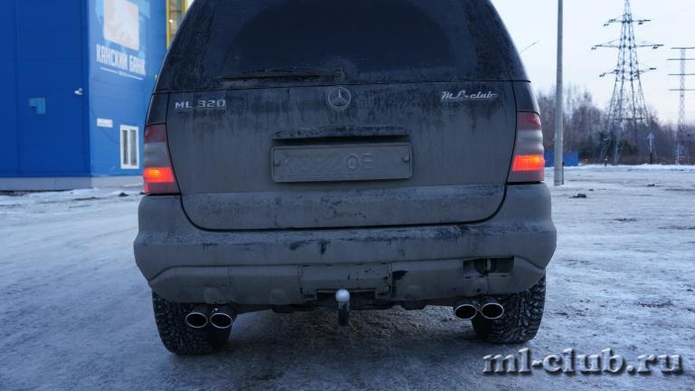

Я полностью выхлоп переделал) Купил два пламегасителя FOX, банку на два входа и два выхода (D=53мм с камерой), трубы, насадки. 2 дня работы и усе)) Перепрошит был до меня на Евро2. Родные остались только трубы от головы до пламегасителя (по 50см). Остальное все новое. Передние заменил на пламегасители, остальное в трубы до банки... и далее опять двумя трубами на разные стороны. Фото прилагаю (извиняюсь за бампер и грязный авто). Выхлопом доволен!!))
банку на два входа и два выхода (D=53мм с камерой), Поясни что за банка и какие именно пламяки брал.
Можно было вместо банки икспайпом обойтись?
А это что еще такое? С ним что банка последняя не нужна? Пламяки+икс пайп и все , а звук какой будет? Я звук потише хочу, у меня похоже  банка внутри гремит.
