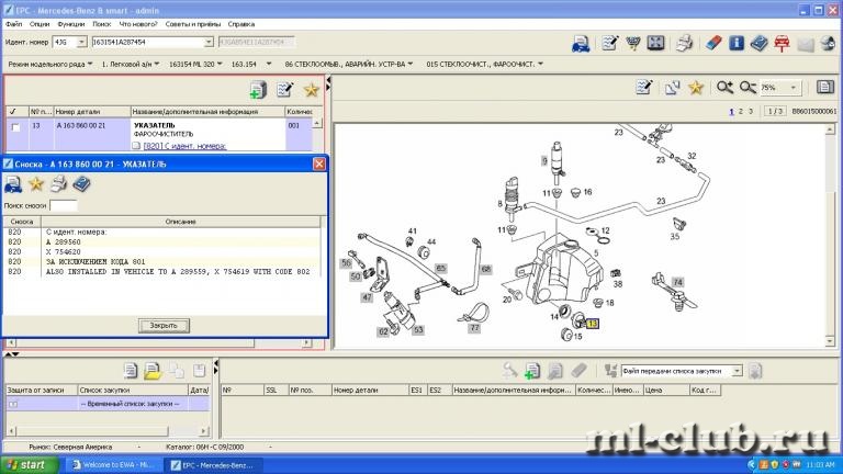

глянул в экзисте.. уверяет, что по моему вину деталь A 163 860 00 21 это датчик бачка омывателя... как-раз № 13

Да, в натуре, в EPC именно этот датчик и должен быть именно на этой машине. elcats.ru - полный отстой, там почему-то только заглушка показана.
Так что смотри, Муслим, должен он у тебя быть, разве что заржавел на столько, что растворился в омывайке ))

У него там есть код 801 - Смена модельного ряда, т.е. 820 сноска для него не действует.
 согласен

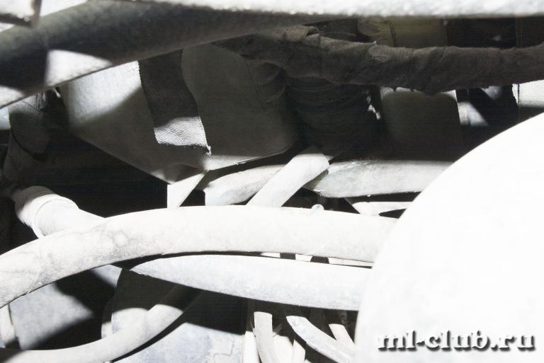

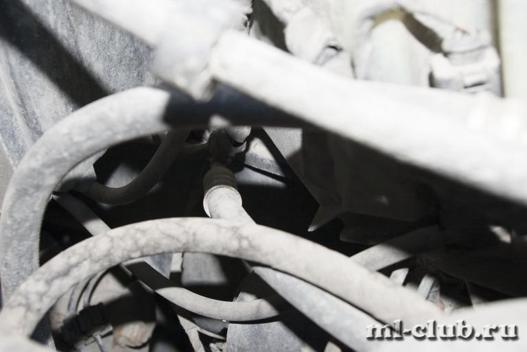

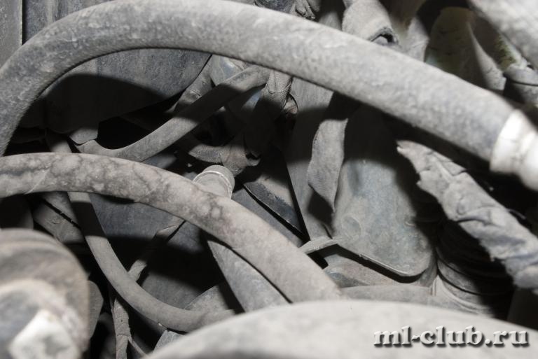

пииииииииииииииииииииииииииииии.... НЕТУ !!!
нате вам фотки с разных ракурсов, не нашел я никакого датчика:
post-5330-0-11580000-1405964982_thumb.jp
post-5330-0-38709700-1405964991_thumb.jp
post-5330-0-88318700-1405965000_thumb.jp
post-5330-0-31837700-1405965009_thumb.jp
post-5330-0-38471700-1405965018_thumb.jp
ткните пальцем, где???
P.S. приборку пока снимать смысла не вижу.
судя по схеме из EPC, должно быть тут:

Он в виде круглого черного пятака с 2 контактами. Расположен со стороны левого крыла, под ним открывается вид на гидроблок АБС.
Вот вот вот....у всех есть.а у кого то (и у меня) не было.
