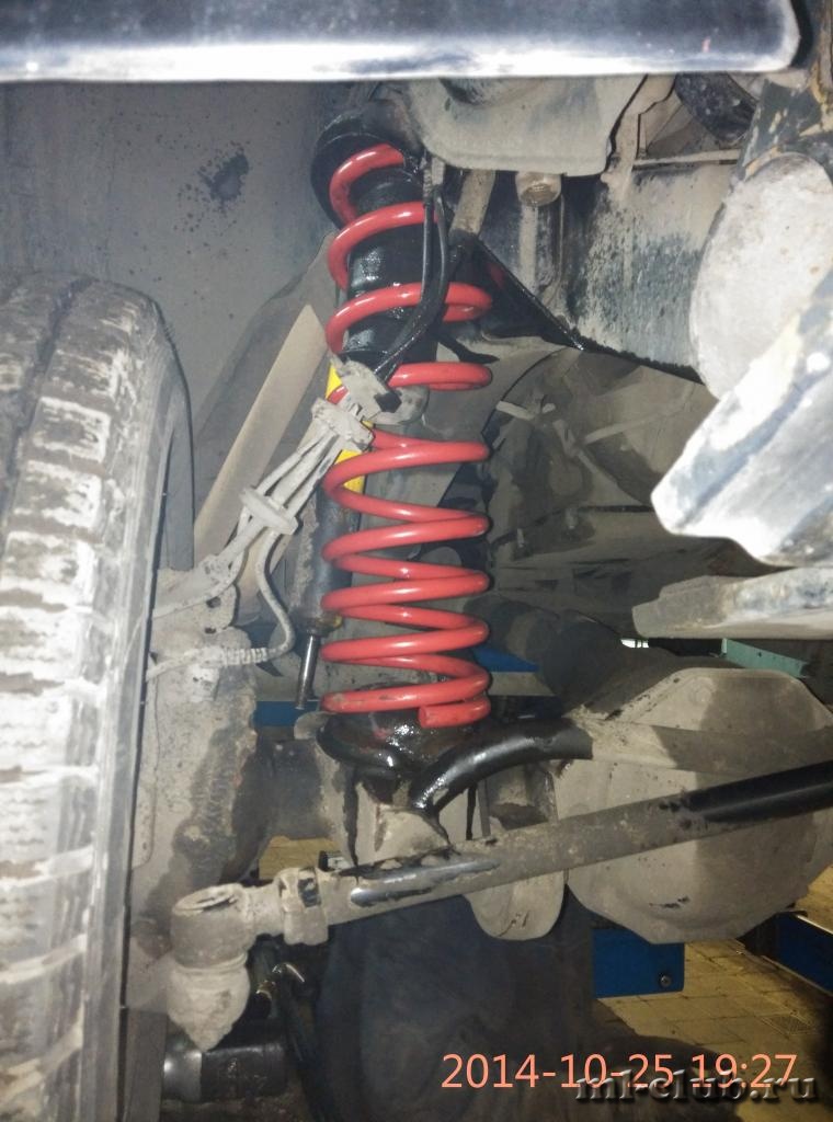

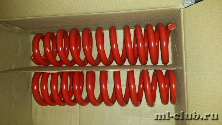

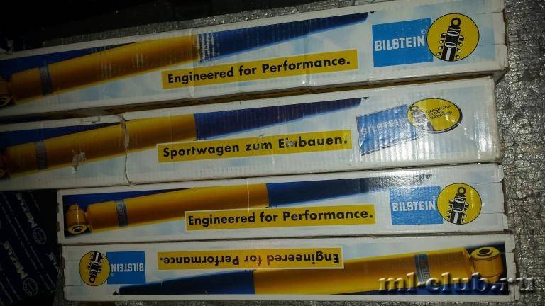

сегодня приехали пружины - post-4092-0-43720100-1414420337_thumb.jp
две недели в багажнике катались аморты - post-4092-0-05894400-1414420371_thumb.jp

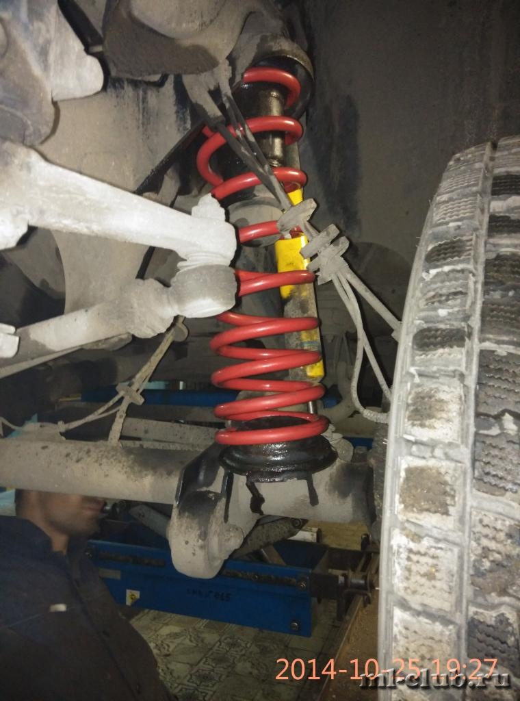

сегодня поеду отдавать тачку в сервис чтобы всё это богатство поставили.....
класс!!!; красные!!) торсионы если будут крутить сделай пару фото интересно где и что там регулируется
поменяли...... жопа приподнялась сантиметров на 8!!! не жёстко.... торсионы не крутили.
  В 29.10.2014 в 21:48, chai_nik сказал:
Сколько от центра оси до арки? Ну и торсионы крутить придётся. перед должен быть таким же как и зад.
