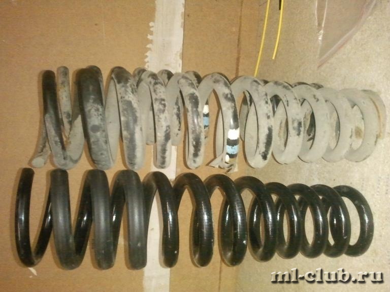

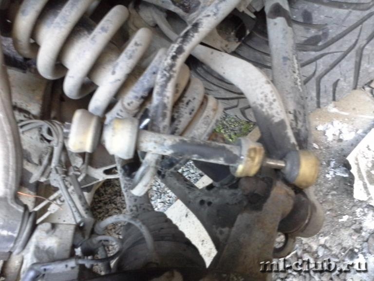

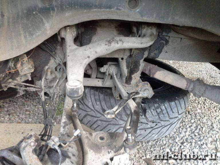

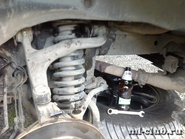

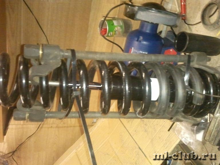

Сам поменял за вечер
Купил модный ключик , на фото рядом с пивом
Ну и съёмник для пружин форс

Какие стойки и пружины брал ?
Стоики сакс и пружины тоже должны были быть сакс , они были без надписи , меня уверили что это САКС
Купил у форумчана
ДОВЕРИЛСЯ посмотрим как походят
Сегодня с обл приехал , Я СКАЖУ АВТО СТАЛО ПОУВЕРЕННЕЙ В ПОВОРОТАХ НЕ КРЕНИТСЯ , БОЛЕЕ ОТЗЫВЧИВАЯ , ПОЛИЦАЕВ проезжает поприятнее
