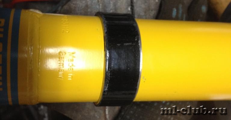

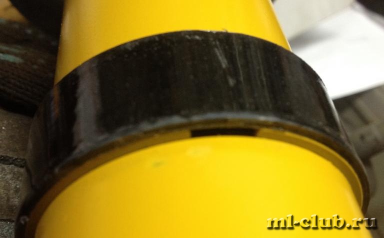

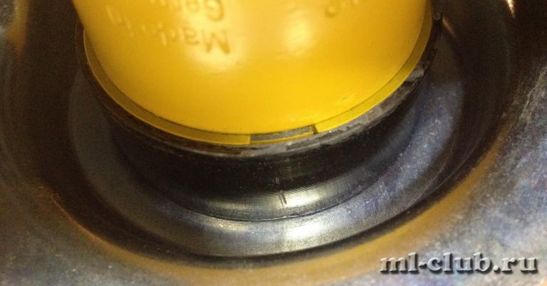

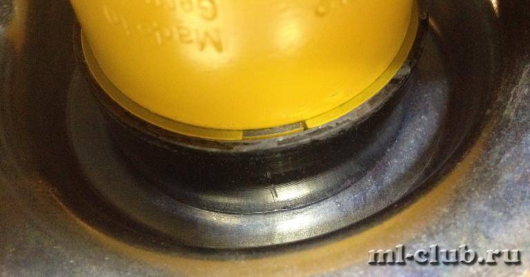

  В 14.09.2014 в 06:51, kovax сказал:
вчера заменил свои аммо на бильштейн Б6. причина замены - при полной загрузке пробивало подвеску.
вчера был в шоке - у меня стояли сзади бильштейн Б6 с одной стороны и родная каяба с другой, пружины каяба родные --- вот такой колхоз встречается...
на одном форуме прочитал, что разница усиленной стойки от простой в зажатости пружины.
вот сделал небольшой тюнинх - проставка под чашу - геометрия таже стойки, а пружина поджата.
На одном форуме это тут: http://www.benzclub.ru/forum/showpost.php?p=2881253&postcount=272
Мой пост и мои переделки. Также я предполагал, что жесткость и просвет разнятся от зажатости пружины на "без/калиточных" машинах, но это всего лишь предположение - я не гарантирую, что это так.
Тем не менее, уже полтора года катаюсь с таким тюнингом - полет нормальный, пружины целы, машина не просела.
Правда я кроме калитки ничего сзади практически не вожу, но тем не менее )
@staz2030,я не претендовал на авторство же... увидел, идея понравилась, реализовал - теперь и я так ездить буду - посмотрим как оно будет вести, но пока мне понравилось...
Я не против, просто еще раз подчеркиваю, что это только мое предположение )

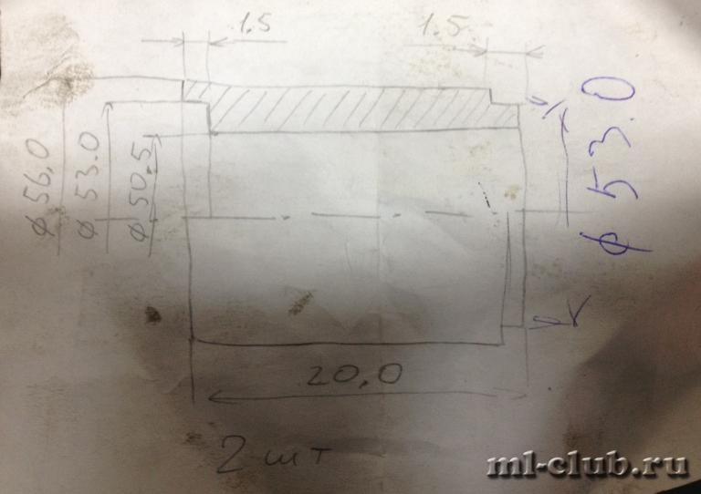

Эх.... Внесли вы в мою душу смятение... Меня всё устраивает, кроме раскачки. Так что же получается если поджать пружину, то раскачка пропадёт? Если это так, то дайте размеры проставки. Ради такого дела я ещё раз стойки сниму.

  Shved сказал:
ну вот мои фотки по проставке, токарь сотки не ловил и после изготовления пришлось чуток краску с кольца на аммо подпилить - зато внатяг и точненько подогнал)))

Shved, раскачка от сжатия пружины не пропадет, пропадет от замены аммо на аммо с более устойчивой характеристикой - например, б6
