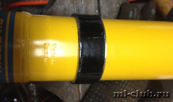

вчера заменил свои аммо на бильштейн Б6. причина замены - при полной загрузке пробивало подвеску.
вчера был в шоке - у меня стояли сзади бильштейн Б6 с одной стороны и родная каяба с другой, пружины каяба родные --- вот такой колхоз встречается...
на одном форуме прочитал, что разница усиленной стойки от простой в зажатости пружины.
вот сделал небольшой тюнинх - проставка под чашу - геометрия таже стойки, а пружина поджата.
post-7216-0-37659300-1410677472_thumb.jp
