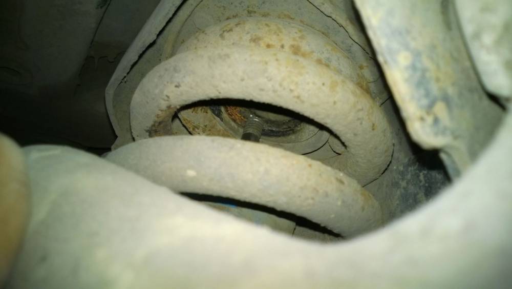

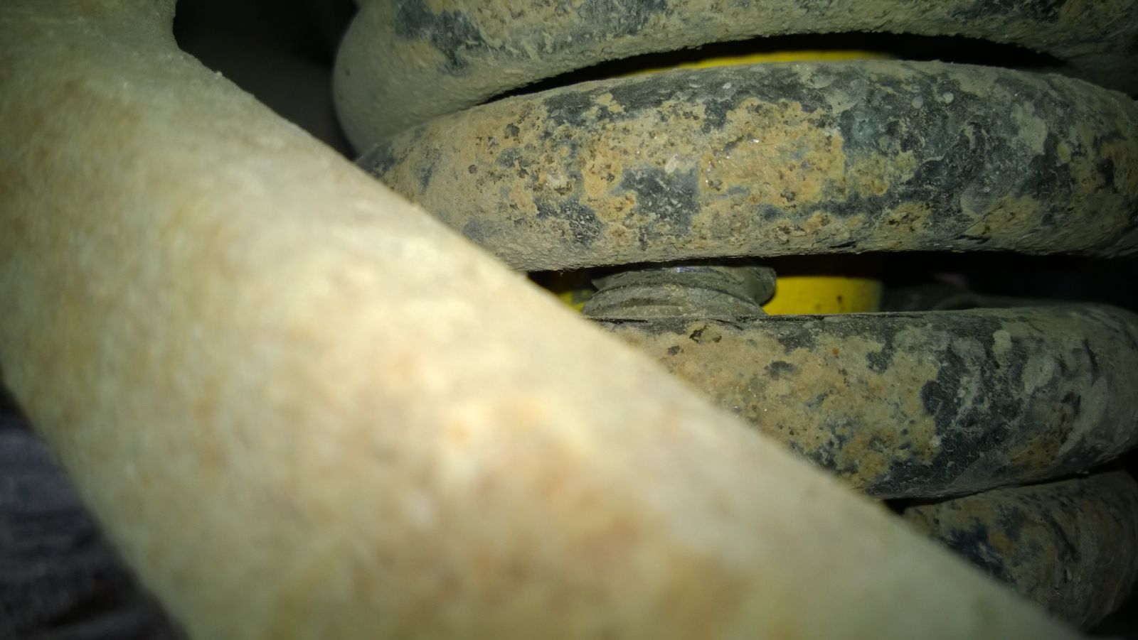

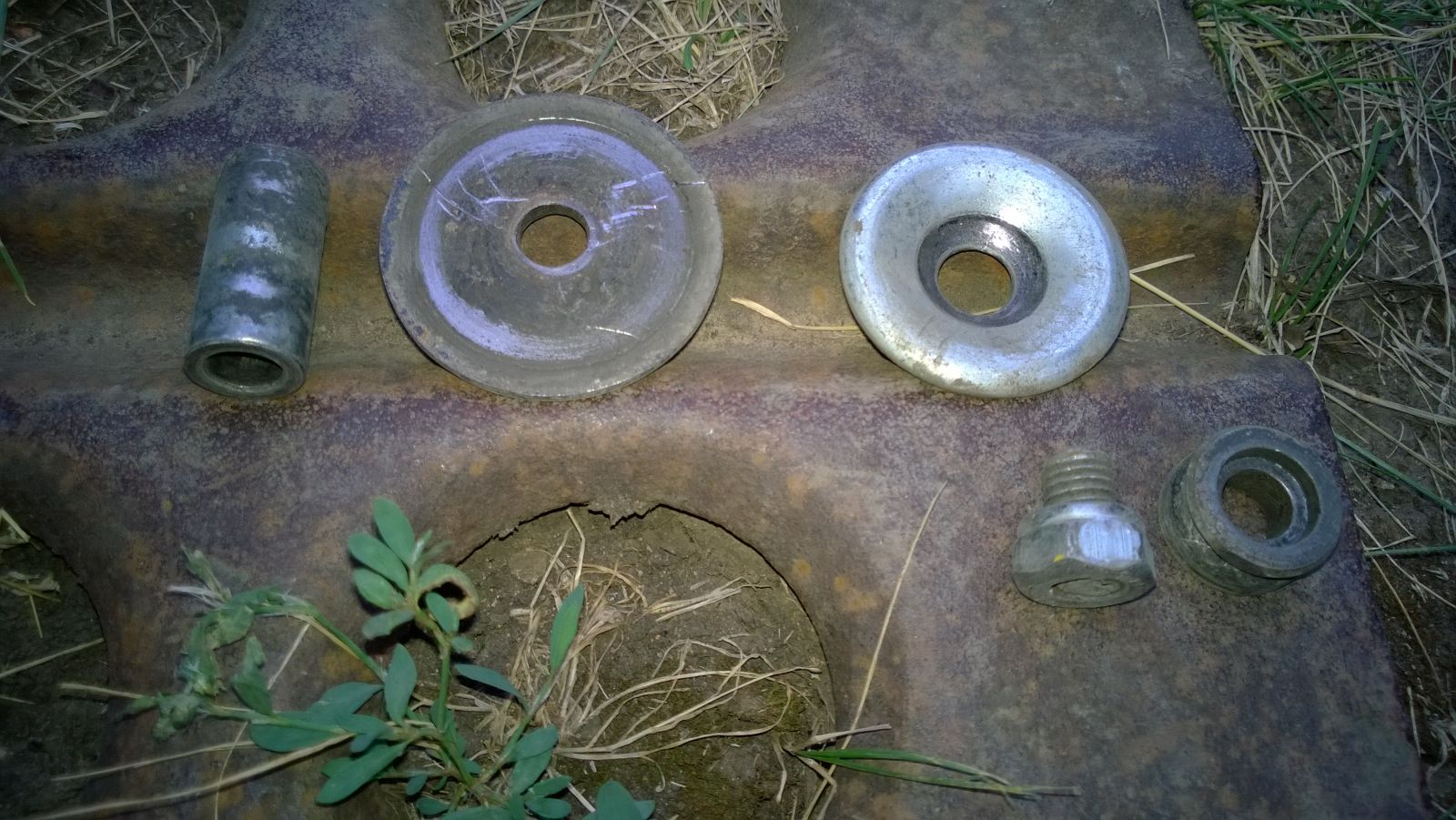

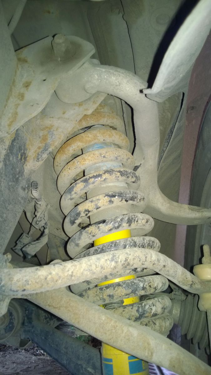

После четырех лет эксплуатации, сегодня обнаружил, а так две недели назад что то начало поскрипывать  скидывал колеса, думал камень попал за защиту задний амортизатор Bilshten B6, срезало - обломило шток вместе с гайкой!! Загадка !! Пружины то Владовские стоят пробоев не было,  на поведение авто не особо и заметно , только при резком проходе в поворот, как то зад авто не так как обычно реагировал, грешил на резину типа высокая а тут вон оно что !!:D Амортизатор  на мусорку или можно за колхозить приварить шток с резьбой!!? Есть ли смысл извращаться!!!:bm: 600 км с таким проехал сам в ах......ЕЕЕЕ!!!
фото ,
все железяки достал в пружине были вниз витков упали
Чой то бильштайн пластилиновый пошёл ((
