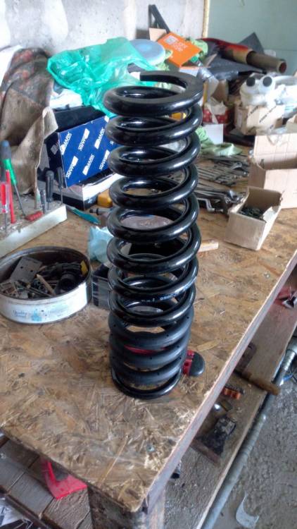

Вот кстати монро,достал сегодня из коробки@DocFed

@DocFed Фёдор, я ставил на зад пружины MONROE SP 3691 в июле 2015 года. Брал за 5400 р. пару. По каталогу они идут "калиточные", но по факту, после их установки получил сзади всего 47 см. (у меня калитка). Догонял до 50 см. проставками 30 мм. А так пружины эти пока не просели, не лопнули, пробег на них около 40000 км.

Всё,поменяли мне пружины,как и говорил ставили Monroe MONROE SP 3690.Рад до попы, оказывается с момента покупки я и не знал как должна работать ходовка на заднице,это просто блаженствооооо.Ямы по которым специально ехал из сервиса до дома задница авто просто не замечала а глотала как должное.Высота от центра ступицы до арки было 47 см а стало 51,5 см.В общем товарищи, озущения не передоваемые,не ожидал такого эффекта!!!
