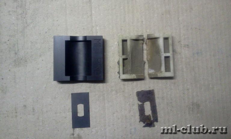

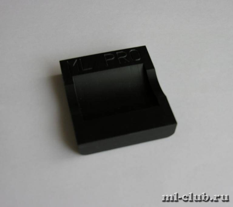

703a082ce0081c1c299b4de75b03f4d9.jpg659349f915da18860ab9e15afdd04b04.jpgприкупил себе на днях подшипник торсиона именуемый в епц который, отечественного производителя из полиуритана думал будут твердые а они гнуться( вот думаю их не раздавит от нагрузки а ото старые потрескивать стали , кто не оригинал такой ставил???
Bulbas, конечно эти постели не должны быть мягкими. Но раз их такими сделали, значит кто-то чем то перед этим подумал ) К тому же всем известна ломучесть оригинальных постелей, так что ИМХО ставь и катайся пока не застучат снова.
Я себе годика эдак 3 назад заказал на ebay какие-то эксклюзивные постели, улучшенные и вроде как Made in USA. Они идут очень жесткие и без пустот на ребрах. Пока что бегают и думаю, что должно еще надолго хватить.

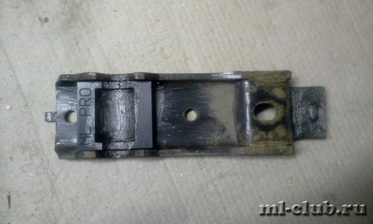

Извиняюсь а какие симптомы проблем с постелью торсиона?
Алексей,вот пишут ,что щелкает и скрипит ,когда постелям торсиона или втулкам хана(сам ещё не менял)

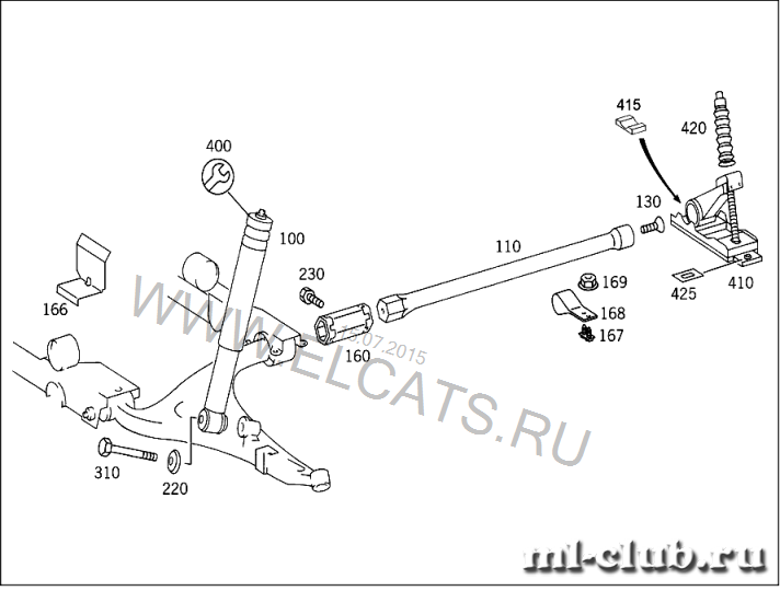

Влад спасибо. А железные пластинки на фото с постелями куда ставится?
Лёш выше на фото(пластинки) №425
post-16093-0-63311300-1436986642_thumb.p
Влад, по этой схеме не понятно, где стоит эта пластина. Будем изучать при вскрытии значит.
Ну теперь все понятно. Влад благодарю.

Ваня а где брал,и ещё ты эти пластинки не менял которые №425
покупал через магазин автодок, под номером 425 неменял на вид пластины целые, они толи с алюминия или еще с чего легкие по весу
Поменял месяц назад детальки 415, 425 и 420.  Все было тихо. Расстояния от ступицы до крыла 49см везде.
