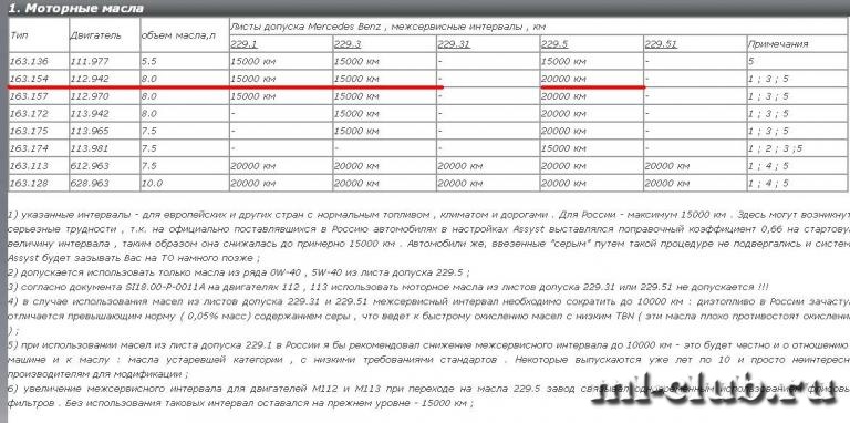

Вам же сказали , любое где есть допуск для вашего двигла , а это 229.1,229.3 и 229.5 , если есть на масле эти допуска - лейте смело (с учетом что не палёнка)
post-10445-0-83542900-1404929245_thumb.j
@Крымчак,то масло которое ты хочешь залить по допуску на твой мотор не подходит, в ссылке есть допуск МВ http://leninsky.autograf.ru/oils/mobil/motornye_masla_dlya_kommercheskoy_tehniki/01020dxhpe.html Ищите масло с допуском МВ 229.5,на край 229.3
