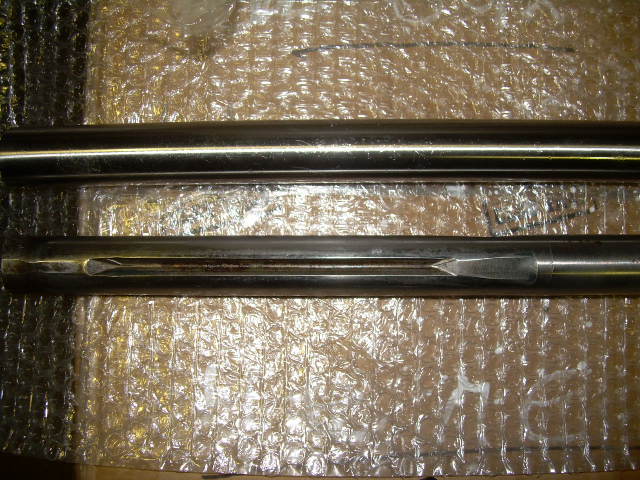

@kovax Спасибо! сам то как ? собрал, испробовал? Вот пришел мой вал, блин различия есть, они критичны или нет? первое форма зубьев, и второе отсутствие канавки.... собирать мне рейку или нет?
Канавка - ерунда, это канал для лучшего смазывания упорного подшипника. Главное, что бы червячная пара совпала...
Верхний вал-дорерс, нижний-рест
а как убедиться что совпала? до сборки как то можно или только при сборке?

наверно собрать и проверить пятно контакта какое будет, легкость хода...

Ок, спасибо! буду собирать!

у меня все получилось))) я снова в своём любимом кожаном сиденье приехал домой))))
В 12.10.2016 в 16:10, Мерс из Зелика написал:
Вал подошел? То же думаю брать.
12 часов назад, Vit662 написал:
Мне подошел. Идет он по номеру на дорест, но прекрасно встал в мою рест рейку...уже год все работает на ура.
43 минуты назад, Мерс из Зелика написал:
Спасибо за инфу. В гидро-системе пишут w163 2002-2006 т.е. рест, а форма зуба как у вас.
Да пишут то они неправильно. Палка полный дорест. И лучше собрать и крутить, проверять на лёгкость вращения и отсутствие закусов! Когда я собирал эту солянку особо не верил в успех)
Заказал. Соберу посмотрим. У меня корозия вала, остальное близко к новой. Обратился в гидполаб, что вышлю вал загильзовать, они отыетили, что вао высылать не надо высылай рейку они переберут, а вал шлифанут под ремонтные фтулки. Зачем тогда на сайте писать, что втулируют. В два раза дешевле вал купить.
