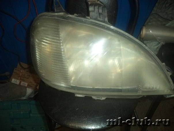

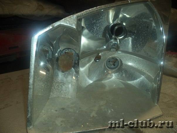

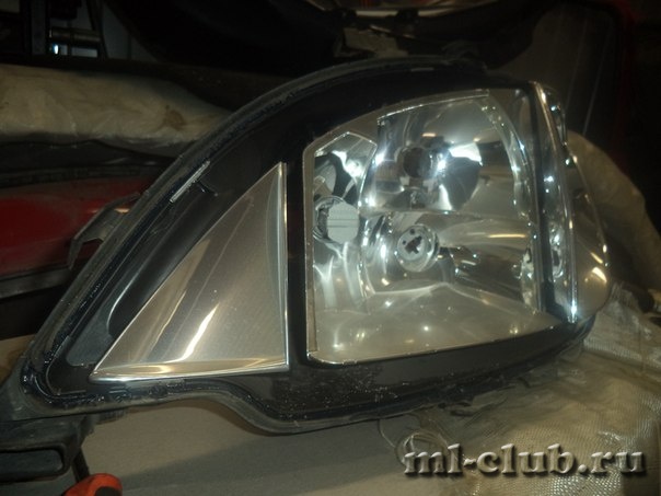

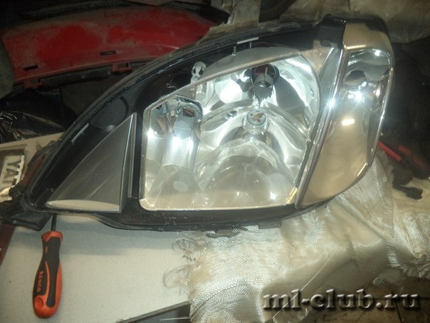

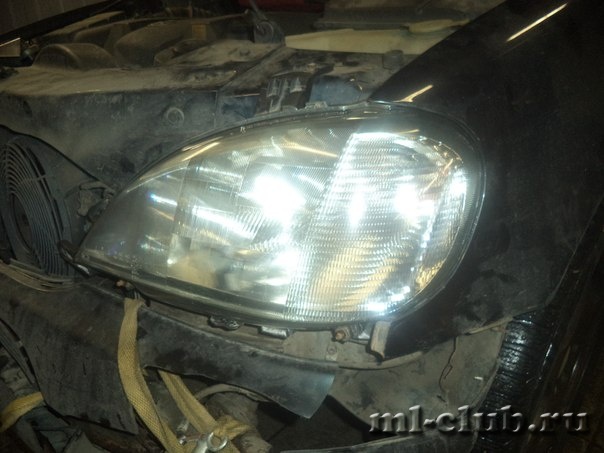

Всем привет))   Была необходимость в замене фар(мл дорест),родные затерлись и пожелтели,на одной лопнул крепеж!!!
Дома валялся комплект таких же поюзаных,место занимали)))  нашел контору местную,занимаются электрикой и т.д: восстановили фары,по просьбе переставили ксенон с ближнего в противотуманки(их новые лампы),отрегулировали фары              По итогу: 4к ))
 Фото украл с их сайта))    На предыдущем у меня тоже ксенон в противотуманках и смотрится супер и света более чем достаточно!!!
