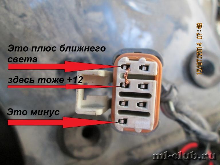

перестал гореть правый ксенон , пропало напряжение на контакте от машины. Странно релюха на ближний я так понял одна на обе фары. Предохранители все перетрёс - нет битых.  Сам ксенон живой. От чего так случилось не пойму. Нашел на правом контакторе живой +12 , к нему запараллелил , пока работает правый так.
кто поможет разобраться, в ближнем положении с каждой стороны по одной крайней лампе горят + габарит так? если по штатной не переделанной  схеме.
а всё таки перекодировку на ксенон в AAM нужно делать ? Почитал по теме , кто то переводит кто то нет.  У меня пропало напряжение на правом ксеноне (ближний свет), на штатном штекере от машины тупо пропало напряжение +12 идущее на ближний свет правой фары . Дальний и габариты справа работают как работали. Слева работает вся фара.
Как то всё странно. Решил сегодня разобраться в чём дело, почему нет напряжения на правом ближнем. Открутил выдвинул фару , скинул колхозную паралельку-перемычку и как то оказалось что напряжение на контакте ближнего правого +12 ЕСТЬ !!! Подключил ксенон - всё работает без перемычки.

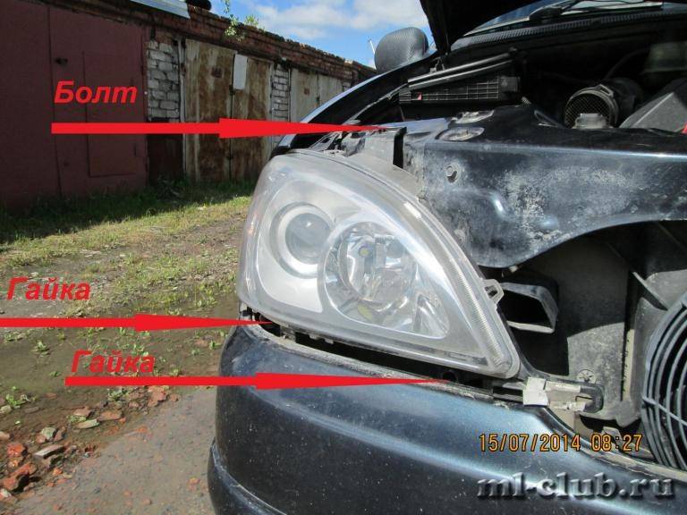

Фара откручивается ключ на 10

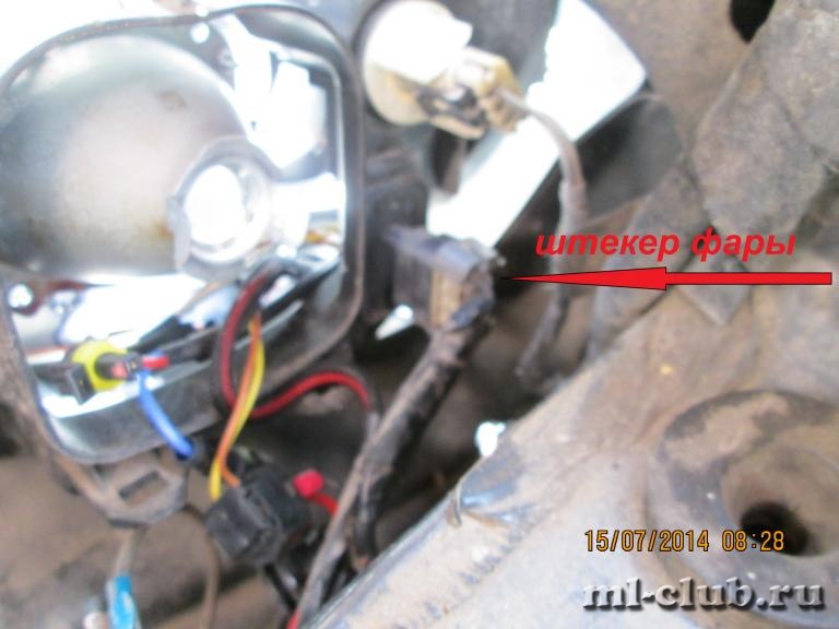

Здесь подключается штатный контактор правой фары

Вот такой колхоз меня спас , когда пропало напряжение на правом ближнем контакте
