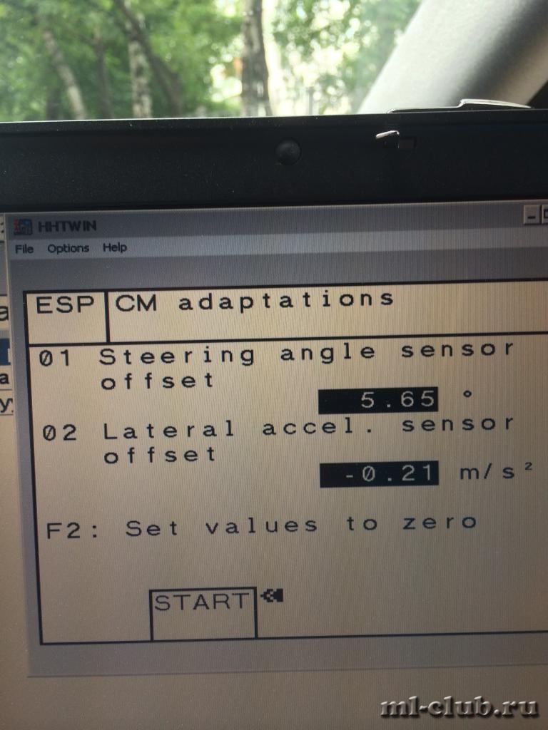

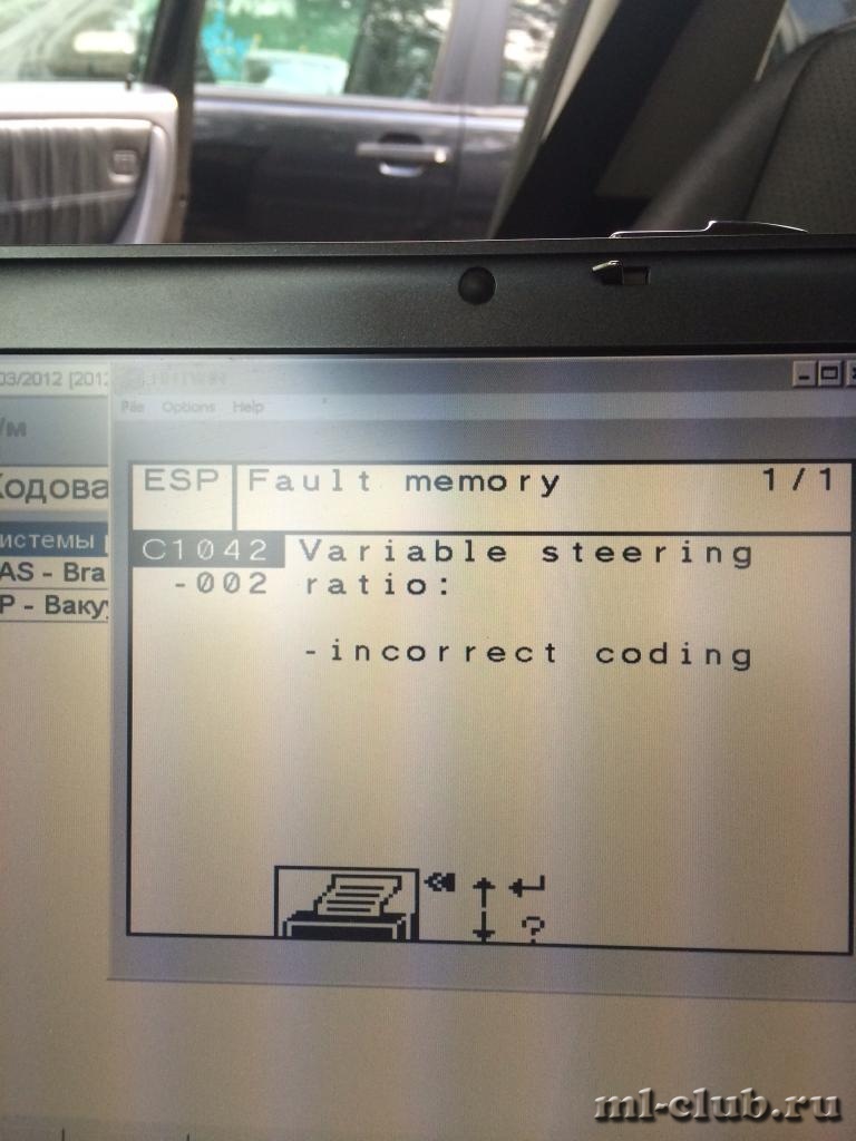

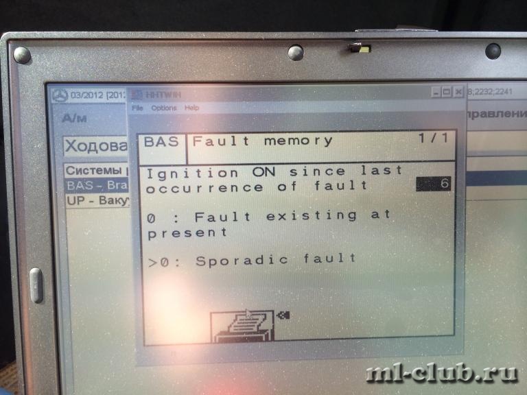

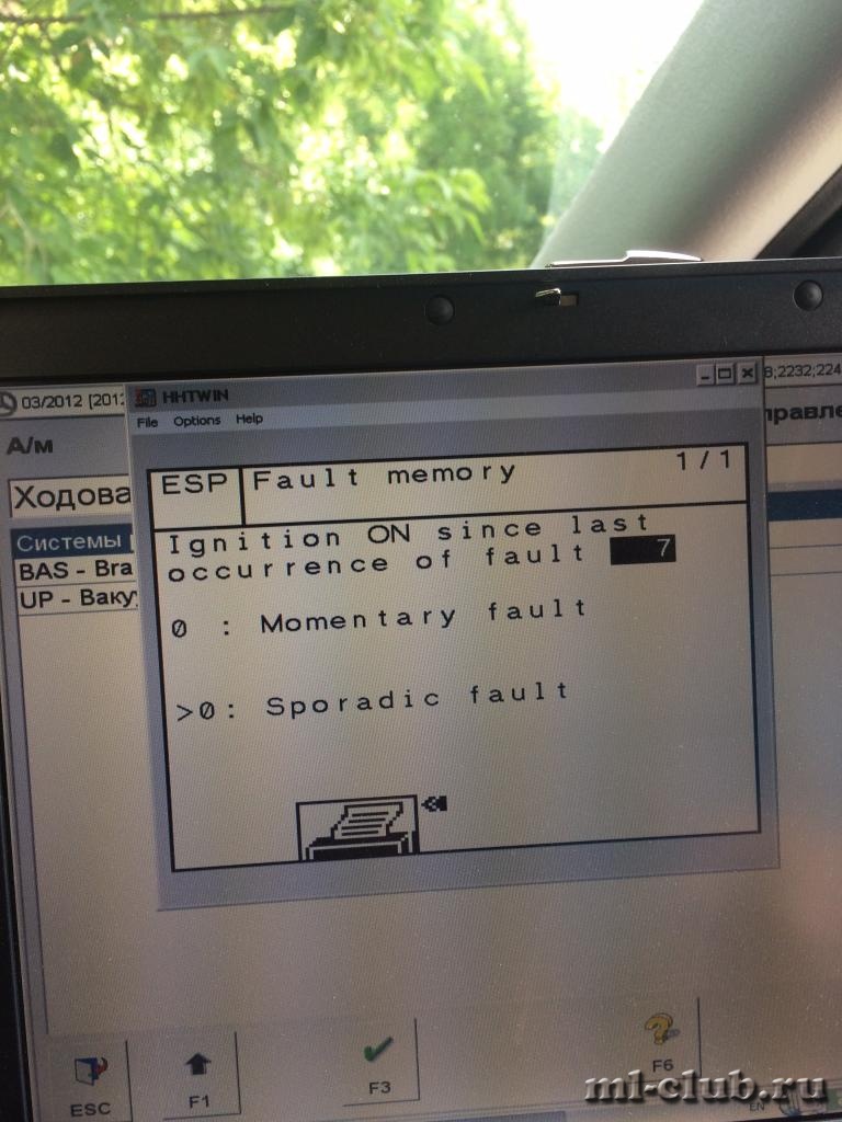

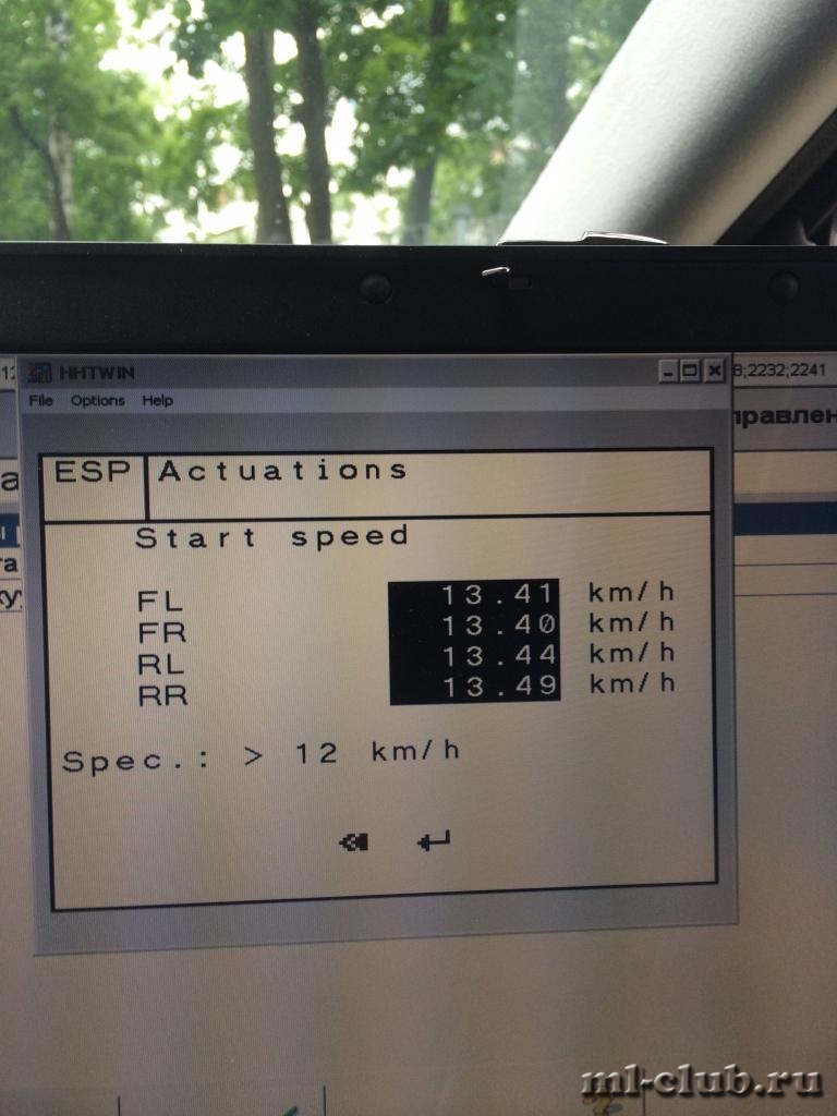

Здравствуйте! Наконец-то добрался на СТАР. Олег, помог прочитать мне ошибки по машине и я их сфотографировал. Напомню иногда срабатывает АБС особенно при повороте направо при этом загорается треугольник и ESP может душить машину. Провода просмотрел вроде нормально, но вот данные по датчикам АБС на первой картинке, вопрос:
1) являются ли погрешности допустимыми?
2) Я так понимаю ошибка датчика поворота руля. Может ли быть из-за сход-развала?
3) тут не ясно что это за показатели
4) тоже не ясно что это за число
5) Я не знаю номинальных значений и эта цифра тоже ни о чём не говорит.

Ну и чего тут непонятного?!)))))))))Неправильная кодировка варианта рулевого управления или неправильный блок ЕСП.
  В 07.07.2014 в 04:12, mjasnik сказал:
Это я и сам понял, а что за значения и какие должны быть номинальными?
