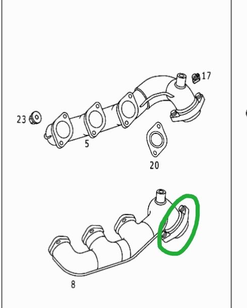

Добрый день. Хотел бы спросить есть ли прокладка на месте где соединяется коллектор с глушителем. Нигде не могу найти эту прокладку.
На сколько я помню, (если это бензин 3.2 w 163), то там конусное соединение.. без прокладок. Необходимо равномерно подтягивать болты чтобы перекоса прижимной площадки не было.
  В 30.04.2019 в 05:37, cabba140 сказал:
Да, бензин 3.2 w163. Эти конусные соединения изнашиваются или нет. Эти части у меня до конца не затягиваются, может быть болты длинные незнаю. Спасибо за ответ.
