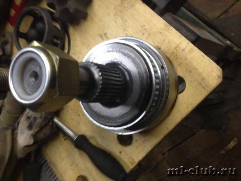

я писал про проблему со шлицами, пока поняли почему не лезет, то забивали через дощечку, потом через латунь - вопрос в другом какие вопросы будут поставлены перед экспертизой и какие ответы в совокупности, ну и кто будет делать ее...
сегодня буду получать стелокс - вот его я буду проверять до установки и сравнивать.
забрал стелокс, сразу проверил, точнее хрен его проверишь - стоит мертво, манагеру обрисовал ситуацию - сказал будем решать если случится опять, как я упомянул фебест сразу руками замахал...
надеюсь кончилась моя эпопея с хрустом)))
стелокс проверил в гараже с помощью ручки отвертки - все шевелится и не заедает.
гайка с фиксатором
post-7216-0-37577700-1464288556_thumb.jp
post-7216-0-02014200-1464288558_thumb.jppost-7216-0-32565600-1464288559_thumb.jppost-7216-0-72421700-1464288560_thumb.jp
потом взял среднюю часть фебеста и понял почему он умер, но доказать уже не могу((((
вспоминая проблему со шлицами на фебесте, стелокс вообще сам зашел от руки и только с кувалдочки через деревяшку защелкнулся за стопор.
гребаный фебест был собран не правильно, средняя часть стояла наоборот - фаской под кольцо во внутрь((((( от этого не шел по шлицам и заламывал стопор(((((((((((((
собрал вал, поставил все на место... все тихо, пропала вибрация на руль... я успокоился и сделал круг по городу...
будет еще кусочек по восстановлению родного шруса с новыми шарами...
шарики пришли, шрус собрал, все крутится, набил смазкой и законсервировал.
этот этап можно считать оконченным.
