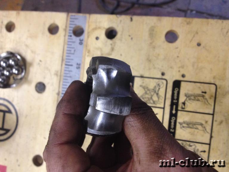

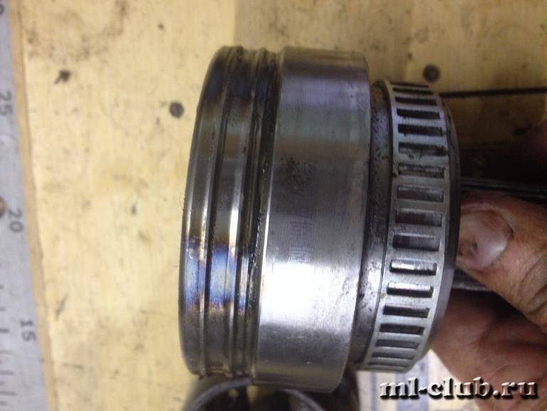

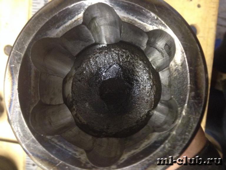

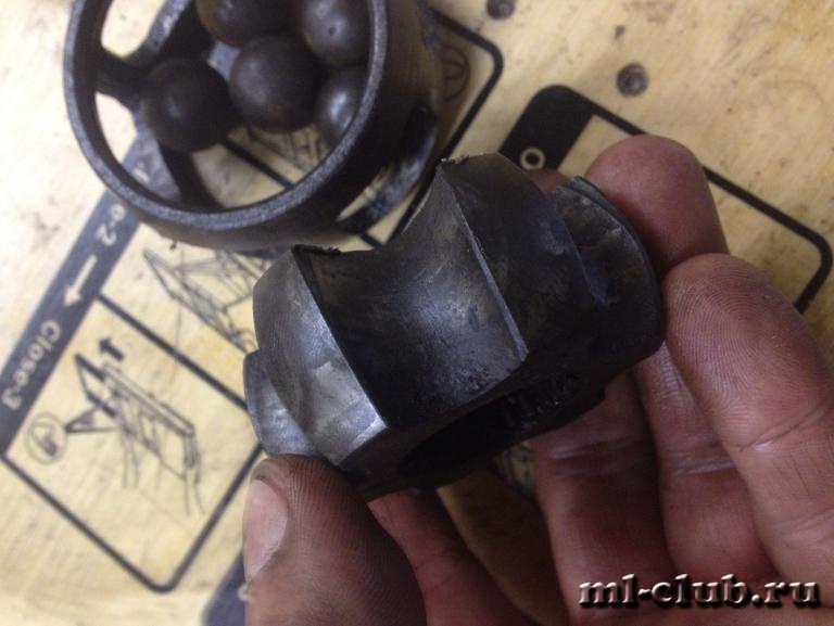

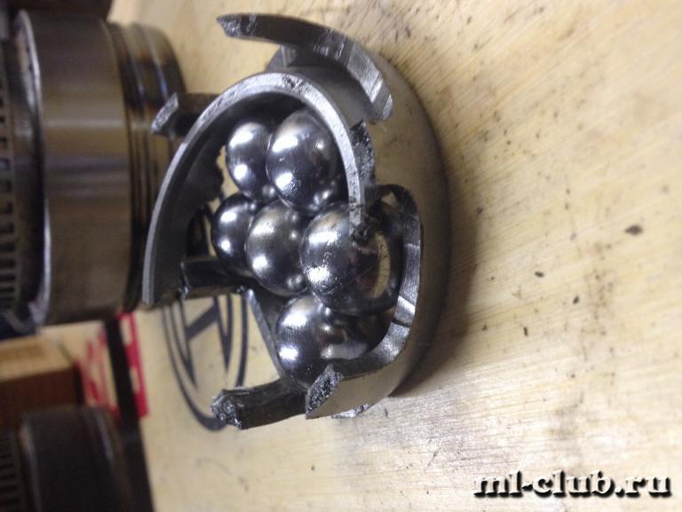

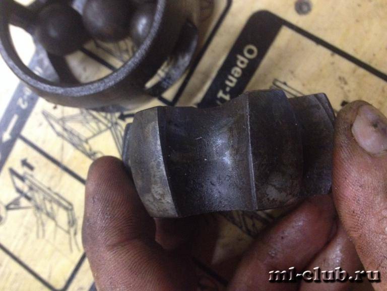

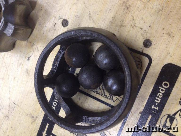

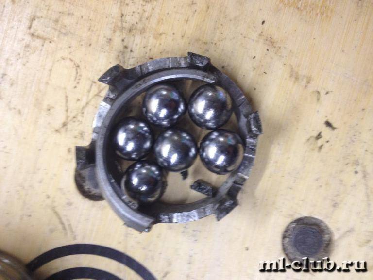

Привез я новый шрус Фебест и сразу поехал ставить. На этапе распаковки уже сомнения закрались - он вообще не шевелился в шариках, подумал новый же, разработается... набил смазкой, пошел к соседям (автосервис с многолетним стажем) одевать на вал - уже первая проблема - по шлицам очень туго заходит, подточил/почистил шлицы, новое стопорное кольцо... в общем одели, пробовали трубой покрутить - хрена, стоит так чтоб у всех так стояло))))

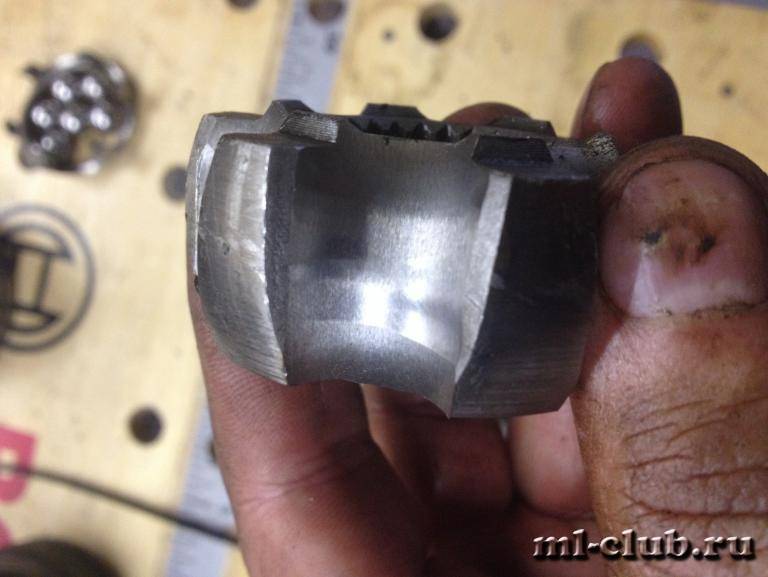

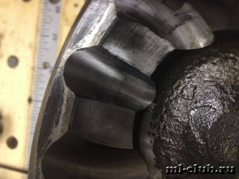

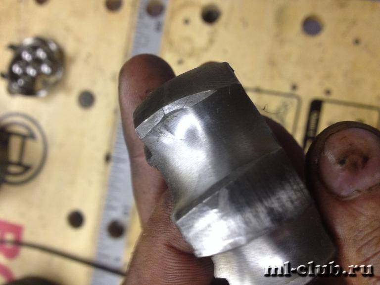

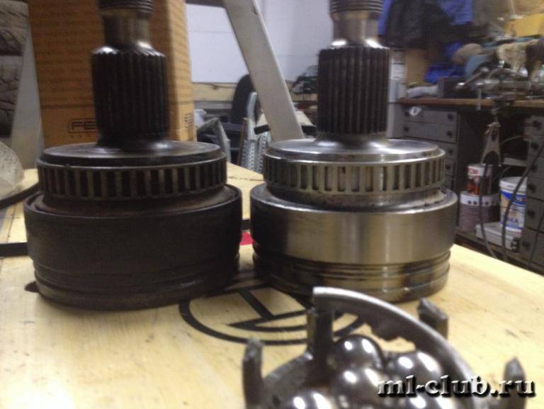

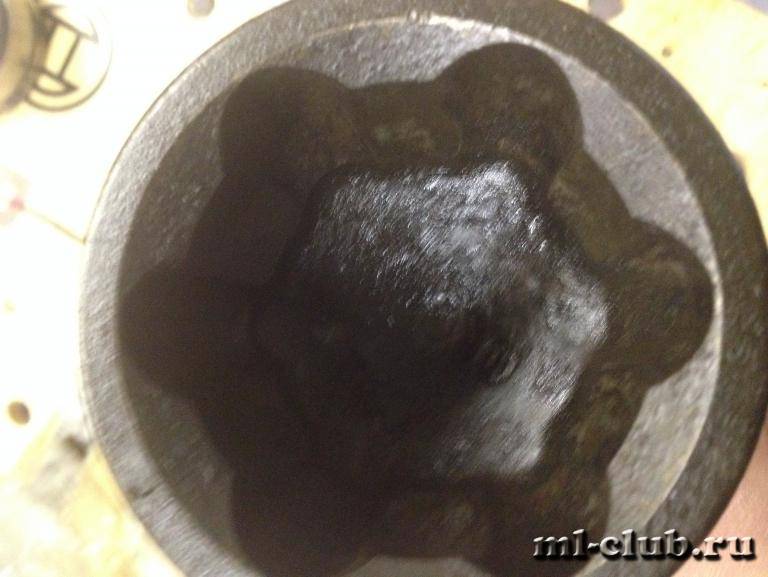

стал ставить - заправлять вал в ступицу не удобно из-за стояка((( но все собрал, воодушивился победой, завожу мылку и выезжаю из гаража, поворачиваю руль и писец - грохот, обратно в гараж, в яму - в результате кручения на месте с поддомкраченным колесом на драйве (одно колесо крутится) при повороте аж колесо прыгает и дикий грохот, что привело к обрыву привода - сепаратор развалился. как так??? после промывки остатков стало все ясно, далее фотки "нового" и моего убитого шрусов.
post-7216-0-69007700-1464159710_thumb.jp
post-7216-0-93146400-1464159711_thumb.jp
post-7216-0-99231300-1464159712_thumb.jp
post-7216-0-90307300-1464159713_thumb.jp
post-7216-0-34560300-1464159715_thumb.jp
post-7216-0-64247900-1464159716_thumb.jp
post-7216-0-47111200-1464159717_thumb.jp
post-7216-0-51822000-1464159718_thumb.jp
post-7216-0-57098300-1464159719_thumb.jp
post-7216-0-26058800-1464159720_thumb.jp
моя версия - явный контрафакт - собирают мертвое, моют и продают как новое или настолько сырое(((
естественно внутренности не взаимозаменяемые, я прое..ал один родной шарик((( попробую найти новые шарики и восстановить свою гранату в запас, а так заказал стелокс новый шрус за 1580р против потерянных 4500р за это говно((((((((((((((
