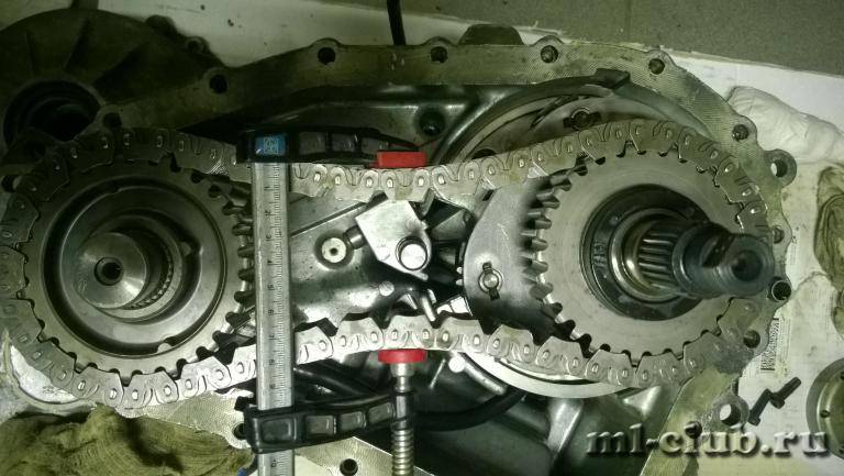

В гараже есть вскрытая раздатка,новехонькая цепь и сальник-замерю,зафоткаю и выставлю...тоже вечером
:bravo:
как раз и сравним

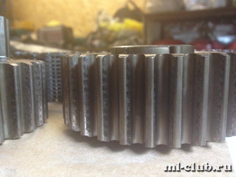

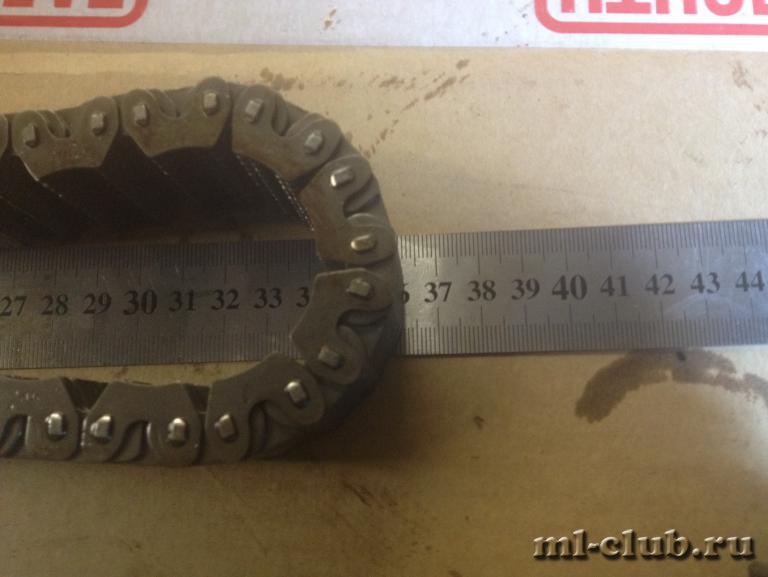

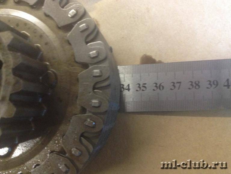

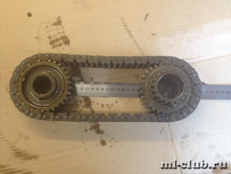

поснимал маленько, поизмерял... получается цепочка виновата.
post-7216-0-13213100-1463503820_thumb.jppost-7216-0-92451400-1463503823_thumb.jppost-7216-0-85507700-1463503831_thumb.jppost-7216-0-23652600-1463503838_thumb.jppost-7216-0-03272400-1463503844_thumb.jppost-7216-0-95333600-1463503848_thumb.jppost-7216-0-40745100-1463503854_thumb.jppost-7216-0-37383800-1463503862_thumb.jppost-7216-0-68908300-1463503869_thumb.jppost-7216-0-08427000-1463503877_thumb.jp
видео с планетаркой - думаю с ней все нормально.
осталось найти размер новой цепи и выслушать мнение экспертов. ну и найти где подешевле цепочку раздобыть и побыстрее бы)))

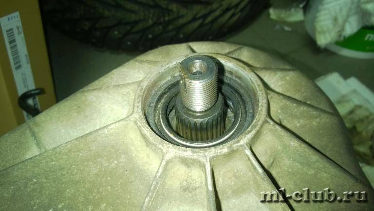

Corteco 19033802B это маленькие сальники 2 шт. Большой от Санг Йонга завтра напишу.

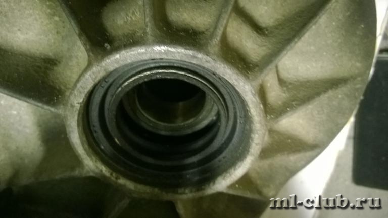

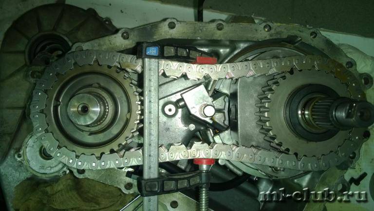

Только что из гаража....post-8586-0-80149100-1463516199_thumb.jppost-8586-0-55925500-1463516220_thumb.jpсальники для начала.

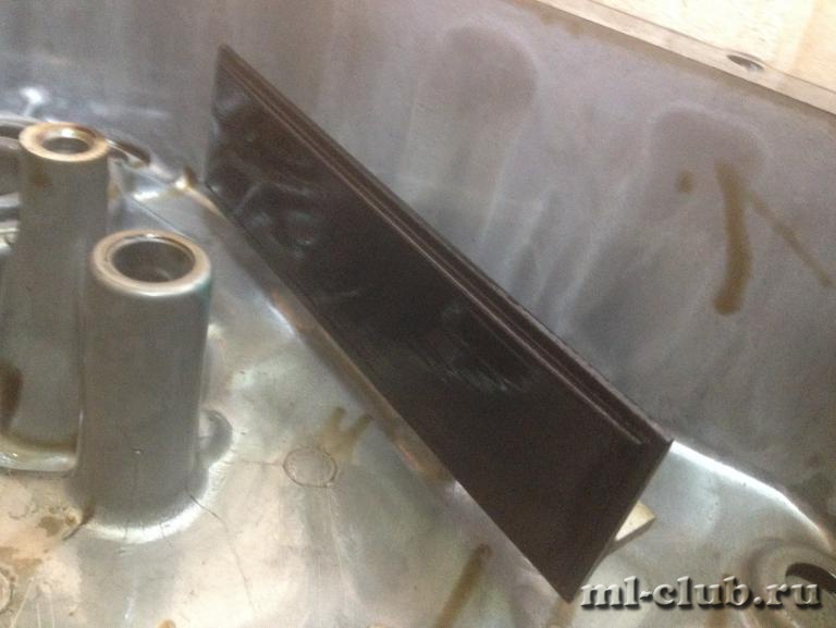

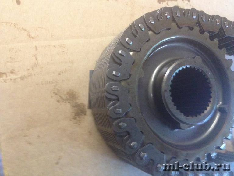

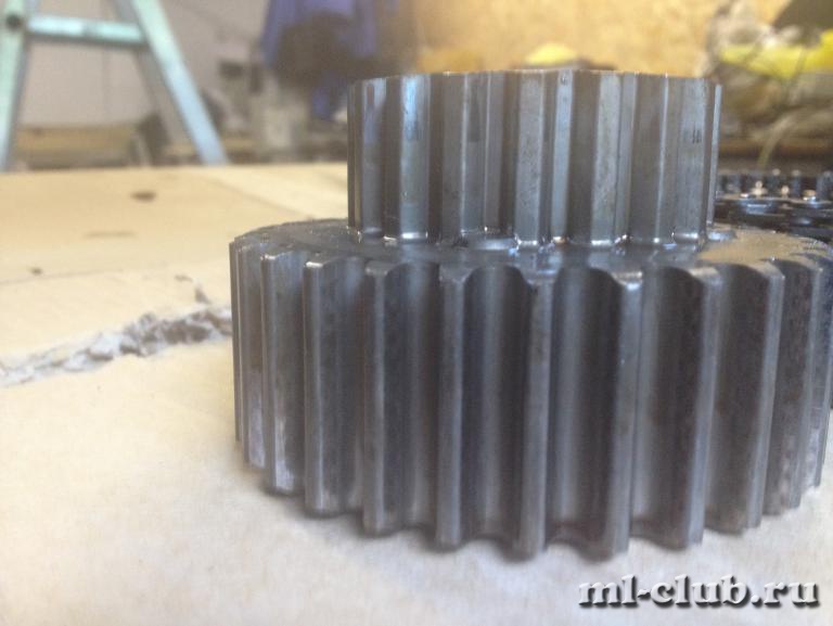

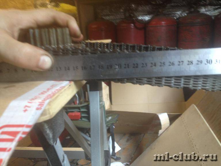

Это цепь новая на рабочем месте,во всех остальных позах ее измерять-примерять бессмысленноpost-8586-0-45187900-1463516256_thumb.jppost-8586-0-09389300-1463516347_thumb.jp

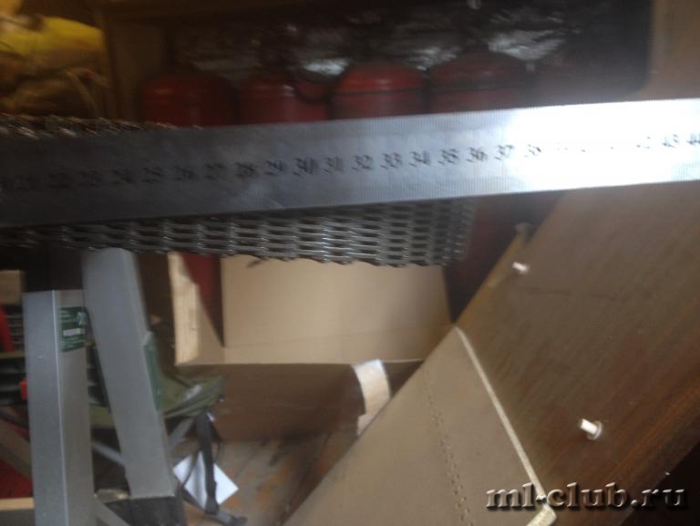

А это старая,она растянута,зараза,и из-за болтающегося в посадочном замененного подшипника переднего вала в задней стенке ещё и успокоитель протерла(выбросил,жаль,не покажу)post-8586-0-33182200-1463516503_thumb.jp
@Paul Jan, это ты когда фоткал?
Только что,написал же! Так вот,щелчки с металлическим гулким отголосьем(вероятно карданы резонируют))))я ощущал не только в поворотах,редко на прямой,когда надо было наподдать в перестроении или обгоне.Они нечастые,как короткая очередь или даже случались одинарные.

Планетарка у тебя в полнейшем порядке,не сомневайся,у меня все так же шевелиься(кстати,если рукой блокировать солнечную шестерню внутри,все поперечные люфты сателлитов исчезнут))))))))))))))

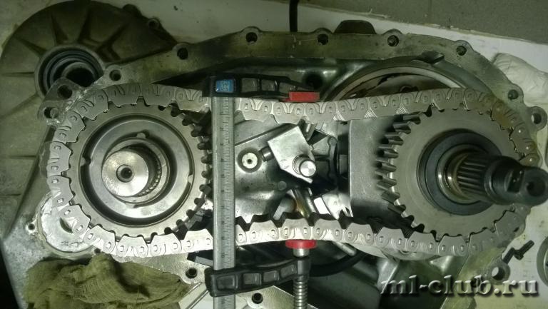

@Paul Jan, тогда получается, что не цепь у меня, потому как прогиб как на новой у тебя... я уже не знаю что и думать блин((((((((((((((

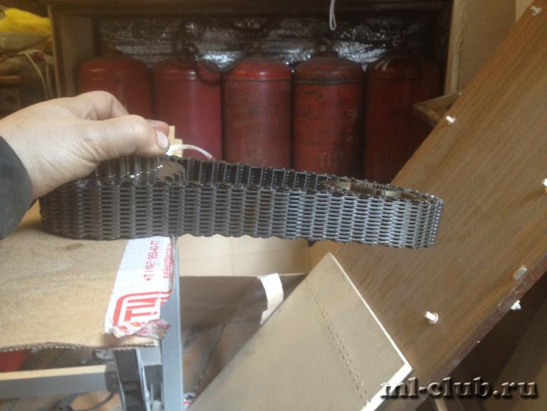

IMG_1489.JPG руками сильно сжал, но все же линейка более точный инструмент.
Ты,скорее,прав....Похоже,что цепь в кондиции...
значит все версии по поводу раздатки кончились - буду собирать и ставить все как было.

Цепь не растянутая, нормальная она, это видно было по ее провисанию....
Планетарка, судя по видео, тоже в порядке...
Вроде в раздатке и хрустеть больше нечему...

Если не сложно, сделайте фото провисания старой цепи, как это сделал Марк  (фото, где цепь  свисает с верстака и рядом линейка, видно провисание) - это будет очень полезное фото для наших Соклубней, если они (не дай бог конечно) столкнутся с проблемой деффектовки запчастей  раздатки...
